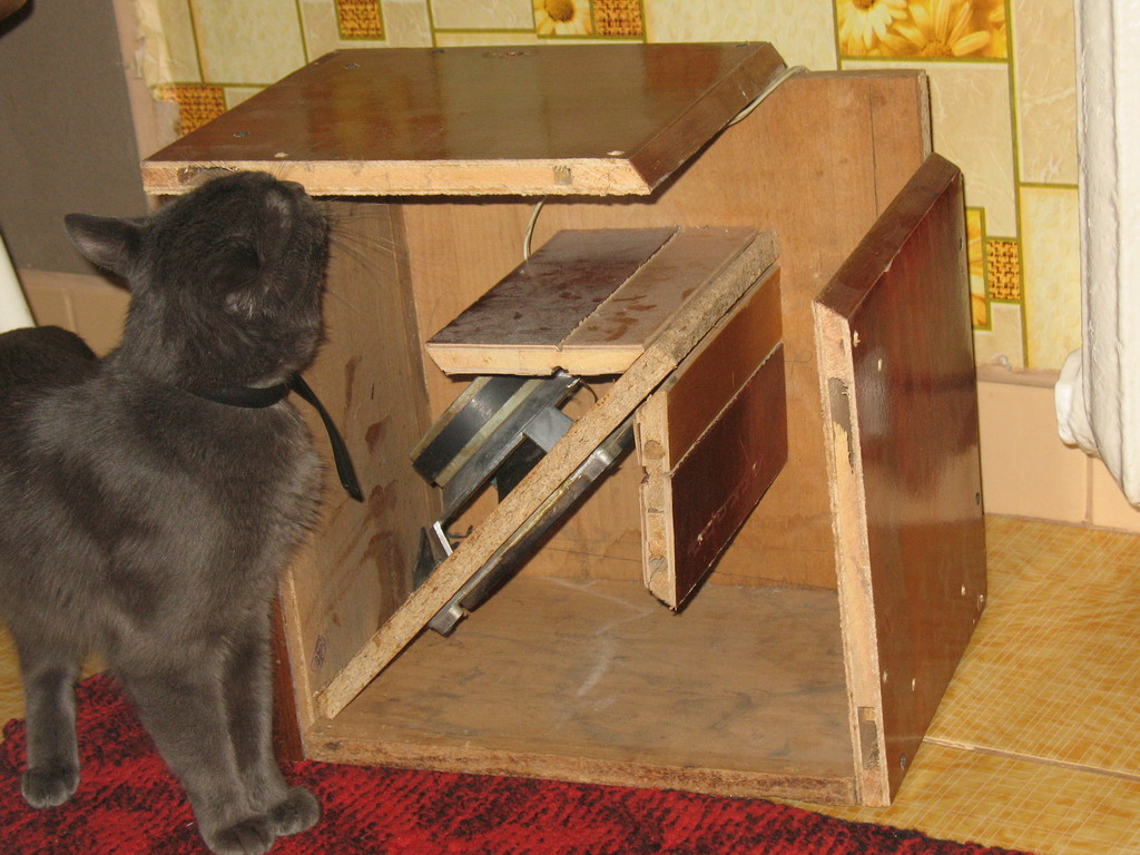

ID:	140781Лежали под столом долго.Думал ещё мысль придёт.Не пришла.Решил разобрать и напоследок сфотографировал.Одна боковушка снята.

    Цитата Сообщение от ks1_ Посмотреть сообщение
ID:	140781Думал ещё мысль придёт.Не пришла.Решил разобрать ..
    т.е. чудо пересечения попендикулярных векторов не состоялось??

    По умолчанию Re: Ортогоналные АС
    Ну почему же.Состоялось.Пересеклись пацаны,встретились и решили дальше никуда не ходить.Я сначала теорию о том что на нч два потока могут пересечься как на вч без взаимоуничтожения принял и придумал эту конструкцию.Орто в читом виде.Ну и заодно теорию проверил.Но нет худа без добра.Через орту заинтересовался четвертьволновыми делами.
    А самое интересное что Носов насчёт пересечения прав.То есть на 20гц 20кгц волна пересекается одинакова.Разница только в соотношении размеров приёмника,излучателя и помещения и длинны волны.

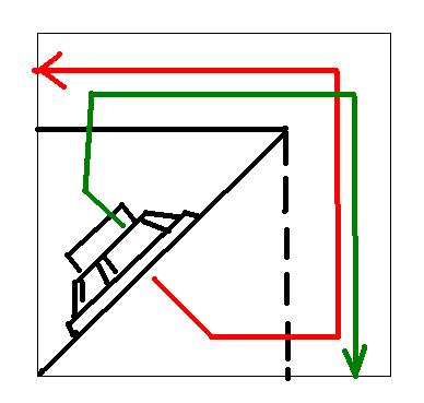

    А вот так попробовать, если уж разбирать ... каналы уполовинить по сечению и по углам развести, чтобы "пацаны" встретились не в ящике, а "на улице".

  11. #130
    18.03.2011
    Степи Донецкие.
    854
    Всё дело в отношении размеров системы и длинны волны.Думаю с 10-ти длин волны уже звук был бы.А так нет.Тем более уже разобрал конструкцию.
    Пересеклись пацаны, встретились и решили дальше никуда не ходить. Орто в чистом виде... Разница только в соотношении размеров приёмника, излучателя и помещения и длинны волны.
    Разница с Носовскими конструкциями в том, что у него ортогональные потоки пересекаются в озвучиваемом пространстве, вне корпуса. Ваш случай совершенно иной - пересечение потоков во внутреннем объеме громкоговорителя, в результате - смешение и компенсация излучения через отверстие.
    Я всё же думаю что всё дело в отношении размеров излучателя/приёмника к длине волны.Если длинна волны 10м то разнесение противофазных источников звука на 1м мало что даст.Думаю что эффект гашения какой получился в этой конструкции повторился бы на любой другой звуковой частоте если размеры изменять пропорционально длине волны.
