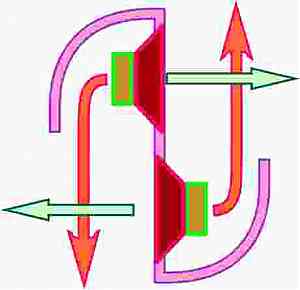

    картинка от соседей. Если так включать - то усугубим АКЗ только, а вот если включить что бы дины синхронно в одном напрпавлении двигались - чем не ОРТО? Только ОРТО где практически весь диапазон из щели и открытого дина - более менее в фазе.

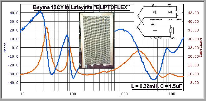

    Yauhen,
    вот в буржуйнете нашел импеданс беймы 12 коаксила но не в орте, а в элиптофлексе.
    Но думаю шо разница невелика.

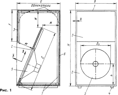

    Ну хотя-бы размеры корпуса? возьму какой-нибудь абстрактный динамик для начала
    Колонки привёз. Размеры все указаны внутренние. Между панелями.
    Указанным на чертеже буквам, соответствуют размеры:
    G,B=278 mm.
    F=235 mm.
    H=590 mm.
    C=465 mm.
    h=170 mm.
    M=125 mm.
    D-диаметр корзины=275 мм, диаметр подвеса по краю корзины=240мм, диаметр по краю диффузора=220 мм. Подвес самодельный из пропитанной ткани, самодельная же и ЦШ. Катушка диаметром 60мм на медном каркасе, сопротивлением по постоянке 6,8 ома. МС вероятно ЮНДК, кольцевая. Диаметром 125 мм, высотой 65 мм, фланцы оба толщиной 12 мм. Стянута латунными болтами.
    Описание динамика может сгодится, в общих чертах.
    Володя, вечный двигатель хотите придумать?
