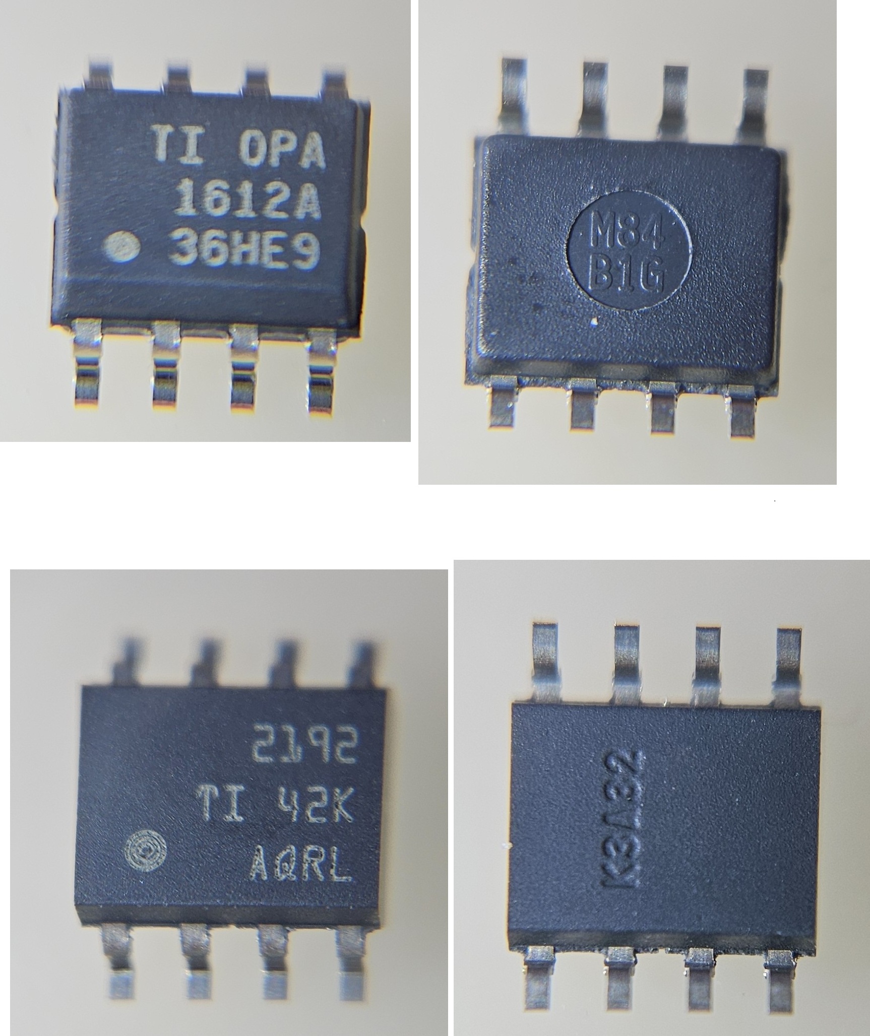

    Сталкивался кто-нибудь с такой маркировкой OPA1612 и OPA2192?
  11. #9510
    тут смотрите https://www.diyaudio.com/community/t....414359/page-3

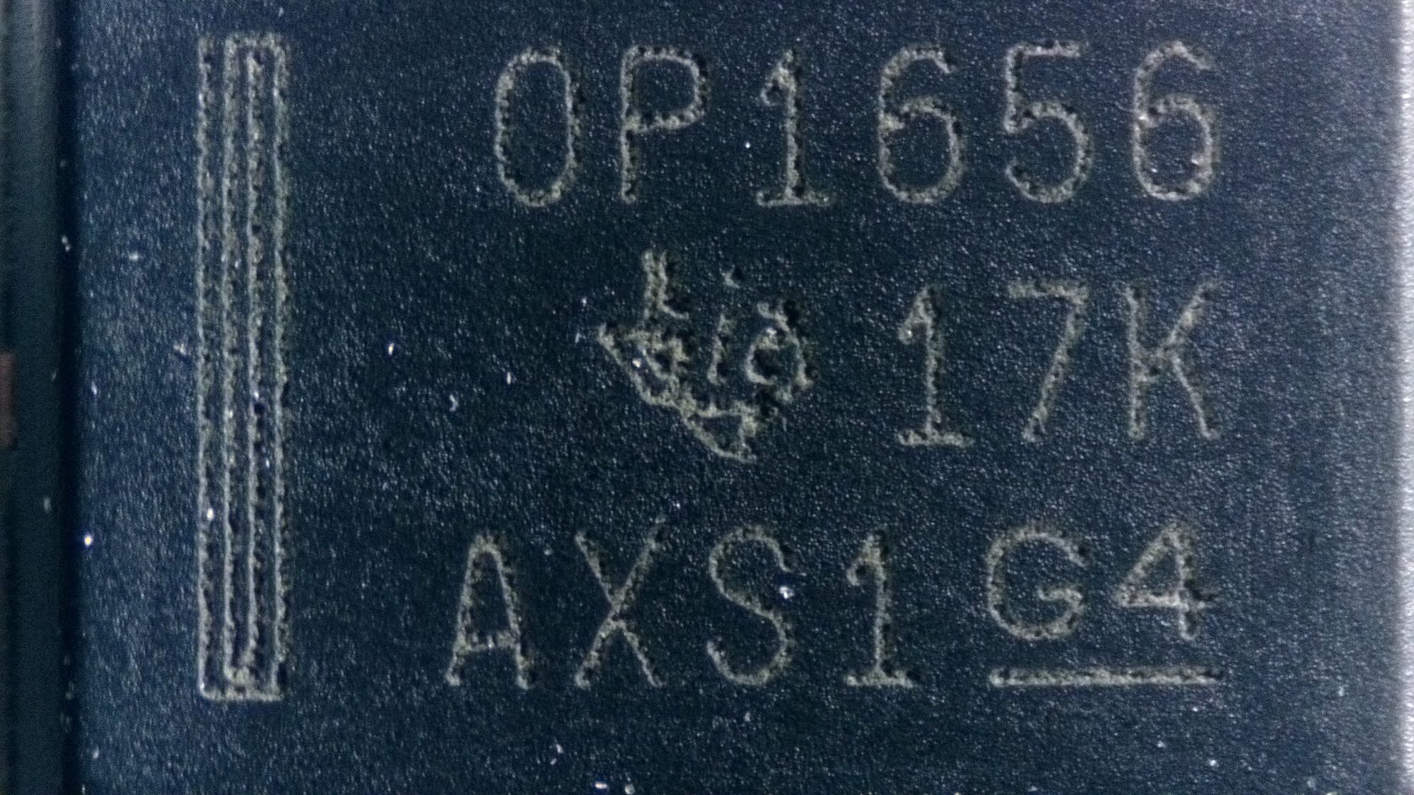

    Подскажите пожалуйста,фейк или оригинал "техас инструмент"?
    ---------- Сообщение добавлено 09:37 ---------- Предыдущее сообщение было 09:25 ----------
    И снизу
ID:	468563   Нажмите на изображение для увеличения.
    И снизу
    не смотря на отвратное качество фото, маркинг похож на настоящий, но снизу, у моих номер в прямоугольном углублении, расположенном между пинами 4 и 5.
    И снизу
    Если полоска при увеличении состоит из множества тонких параллельных полосок, то оригинал. Если сплошная заливка то фейк...

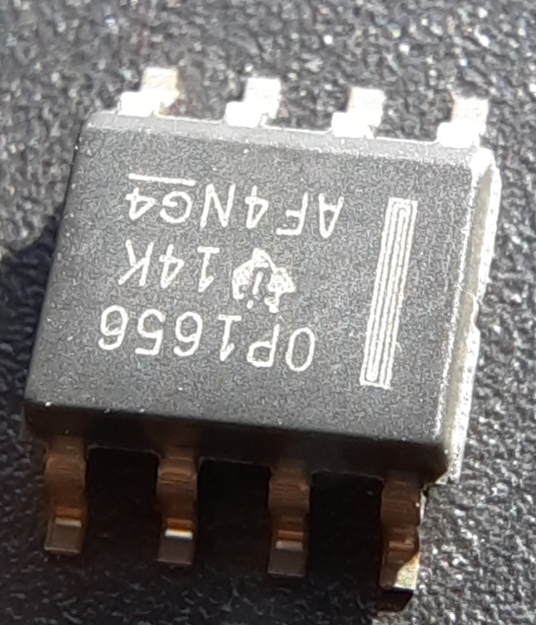

    Извиняюсь,перефоткал на солнце на чёрном в режиме макро самсунг а51, макс для него разрешение
    ---------- Сообщение добавлено 13:58 ---------- Предыдущее сообщение было 13:56 ----------
    Спасибо большое.
    Спасибо большое.
ID:	468573 Маркировка как у вас. Оу на моем фото - точно оригинал, оу обмерялся.

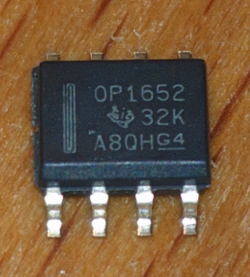

    у меня 1:1 такая же, но на его чипе, лого несколько не такое и 14К смещено влево. С большим увеличением, это даже и на лого-то не похоже.
