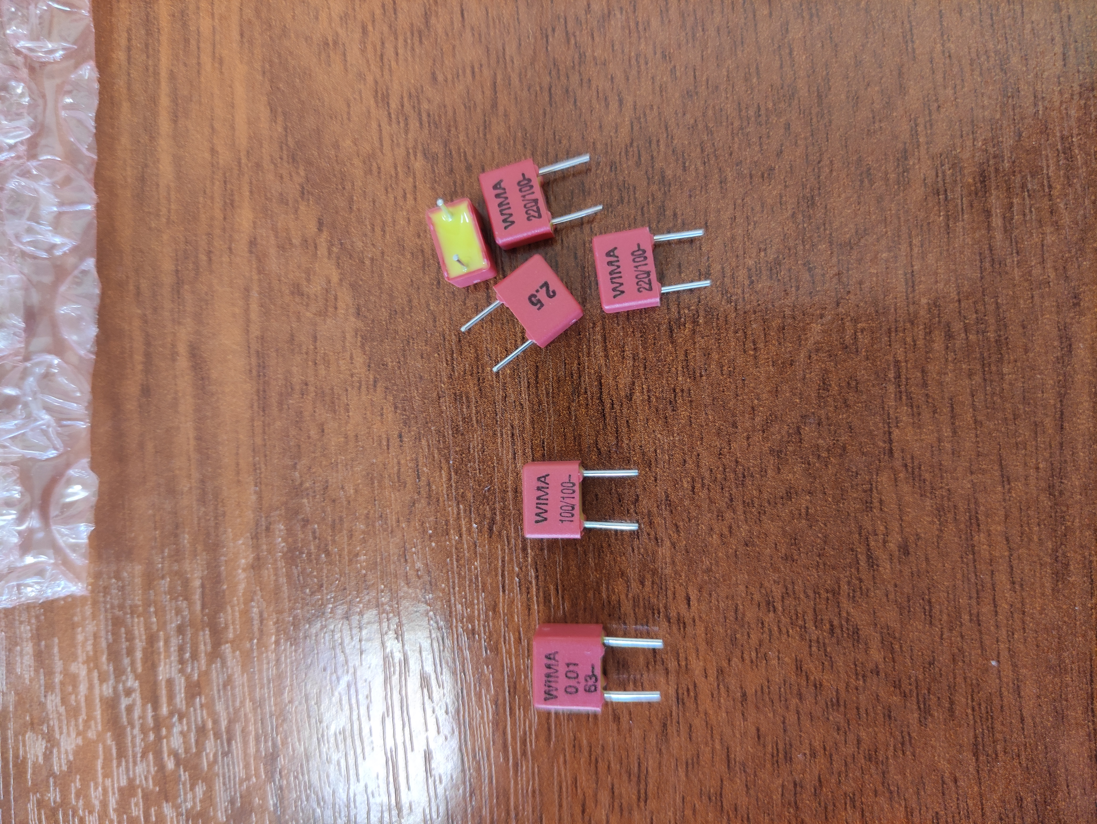

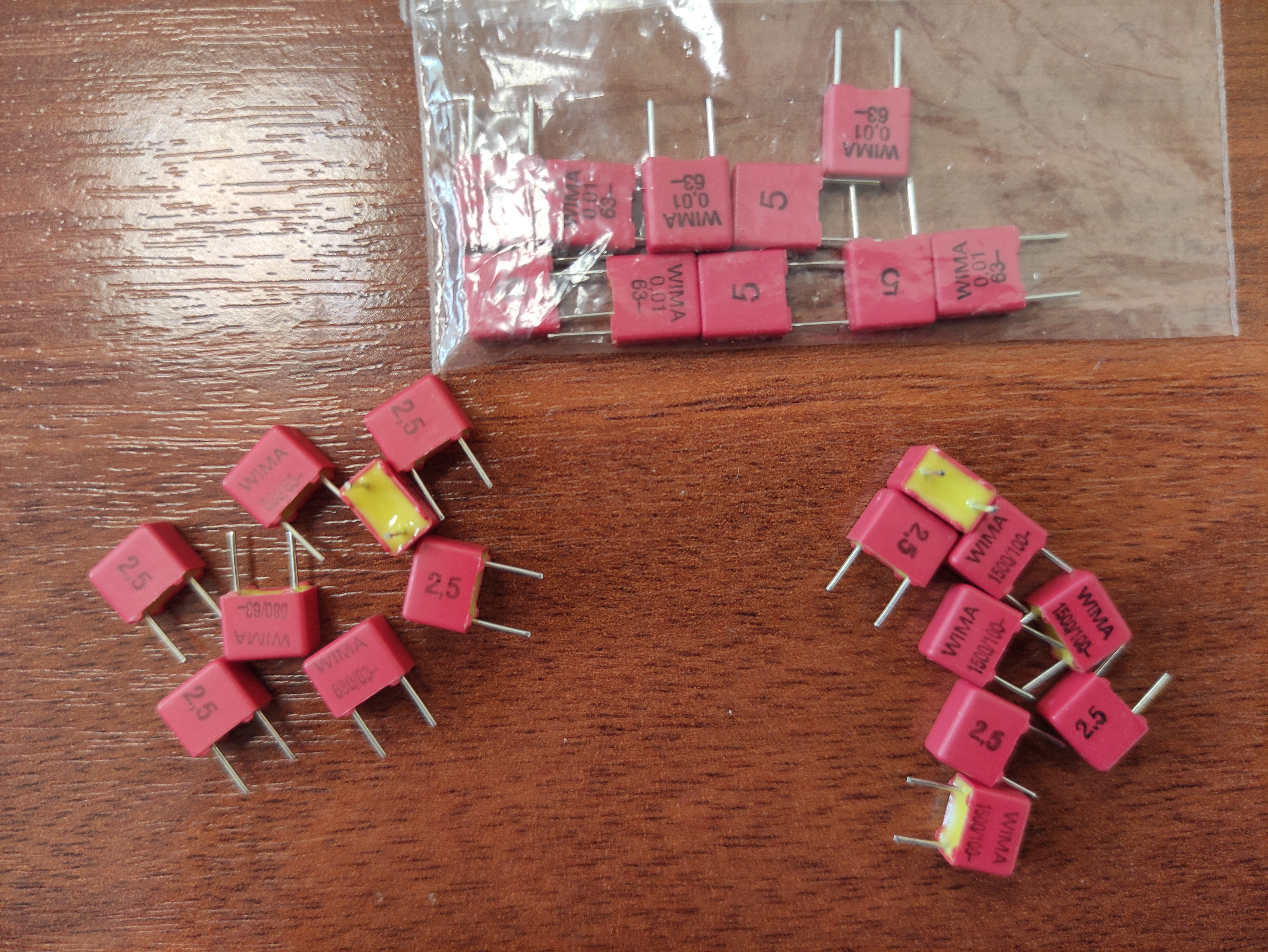

    Я думал Электронщик всё, На Али покупал, с виду вроде тоже самое что и с Элфы, маркировка и там, и там корявая, ноги у всех не магнитятся.
    Алиэкспресс
    Элфа

    Цитата Сообщение от Сергей_58 Посмотреть сообщение
    Wima FKP2
    Цитата Сообщение от nemoli Посмотреть сообщение
    MKS2, FKS2
    Спрашивалось про полипропилен а не про лавсан.
    А это что?
