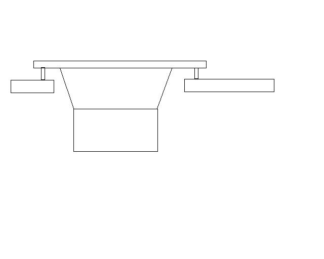

    кстати а кольцевой ФИ как на картинке от Мягкого кто то пробывал?
    Последний раз редактировалось Charcoal; 13.01.2010 в 13:30. Причина: Добавлено сообщение
  4. #63
    По умолчанию Re: Ортогоналные АС
    Кто бы это мог быть
  5. #64
    Я только наоборот делал.
    Хорошо работает, лучше обычного ФИ. Видимо ветер щели складывается с ветром от динамика, получается слитный излучатель, а не отдельный фонтан из трубы
    Подозреваю, что его "пробовали" задолго до Мягкого.
    "Громкоговорители и их применение", с.82, рис. 61 в, М. Эфрусси, изд. "Энергия", 1976г.

    Ну это логично, я тоже такой вариант рисовал, когда пожирал инфу о Карлссонах Поэтому собственно меня и веселит "авторство" Носова, что обычный лабиринт по-сути

    В продолжение о кольцевом ФИ. Хоть и не таком как у Лафайета. В книге Бытовые Акустические Системы В.К. Иофе, М.В. Лизункова. На странице 52, рис.52. Суть в сближении отверстия и головки. При этом, как пишется, "суммарное сопротивление излучения данной АС возрастает и тем самым увеличивается создаваемое системой зв.давление."
