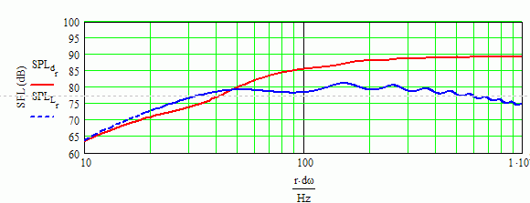

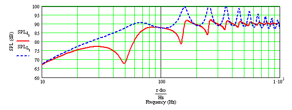

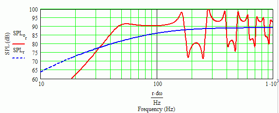

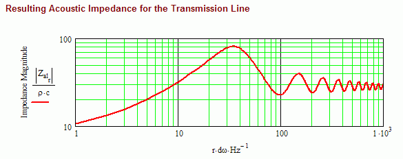

    Painmailer, забавно, а теперь исходя из своей вышеизложенной теории попытайся объянить вот эти три графика
    На первом акустический импеданс линии (тот самый волновод), на втором АЧХ TL, на третьем АЧХ динамика и выхлопа по раздельности.
    L=1.6 метра
ID:	3181   Нажмите на изображение для увеличения.
ID:	3182   Нажмите на изображение для увеличения.
    Эффективная длина линии - около 1.65. Линия, видимо, заполнена звукопоглотителем.
    Этот график - чистая эмпирика господина Кинга.

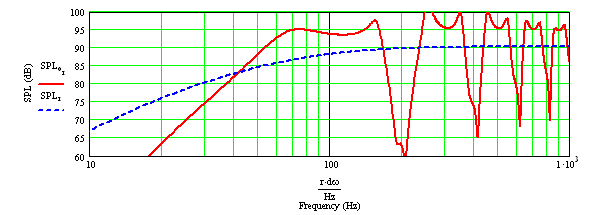

    Цитата Сообщение от Painmailer
    Я же упомянул камеру. Разве нет?
    А в TL нет никаких камер, там одно сплошная однородная труба..
    Давление звуковое - прямо пропорционально скорости и акустическому сопротивлению отверстия.
    Вот, замечательно, т.е. если мы нагружаем тыльную сторону диффузора на нагрузку с переменным акустическим сопротивлением(волновод), то соответственно на пиках возрастания этого сопротивления звуковое давление будет увеличиваться, и на минимумах уменьшаться. Вот и весь секрет TL
    то из-за заполнения. Там есть такой параметр Density - если его выставить в 0, всё будет как я сказал, т.е. оно вообще из-за противофазности уйдёт в 0 (в областях 1, 2, 3...) и дойдёт до +6 относительно бесконечного экрана (в областях 1/2, 3/2, 5/2...).
    Вот график без наполнителя, предсказанный тобою эффект не обнаруживается
    [ADDED=MaxMan]1121702558[/ADDED]
    З.Ы. Антон, не усердствуй, ты пока не можешь влиять на мою репутацию.
    На общую модель это никак не влияет.
    Нет, не так. Сопротивление излучения - это константа, характерная для среды. Равна она произведению скорости звука на плотность воздуха. Звуковое давление пропорционально произведению объёмной скорости и сопротивлению излучения.
    Данный параметр не является акустическим сопротивлением - увы.

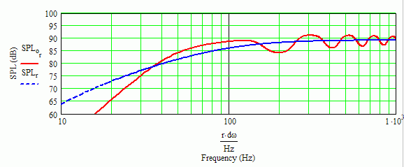

    Обманывать не хорошо.
    [ADDED=Painmailer]1121703917[/ADDED]
    Увы и ах.
    Последний раз редактировалось Painmailer; 18.07.2005 в 20:25.
    Антон, у тебя проблемы с логикой?
    Объясняю, как это выглядит по моей логике: 1 - остаётся верным, но из-за того, что камера имеет нулевой объём, в системе остаётся только эффективная присоеденённая масса воздуха трубы (причём она не равна собственно массе воздуха, а зависит от площади), модель при этом остаётся полностью той же.
    Но опять же явное противоречие "теории", на этих частотах давление системы не равно давлению ДГ.
    А где я это говорил? Я сказал, что давление лабиринта (TL) равно давлению диффузора. Вот:
    Давление на выходе из лабиринта, в таком случае, равно давлению ДГ.
    Если ты пытаешся доказать, что динамик в трубе не испытывает никакого дополнительного сопротивления, то при следующем посещении МакДональдса попытайся подуть в трубочку для коктейля.
    Я этого не говорю. Термин акустическое сопротивление не верен. Можно говорить о волновом сопротивлении трубы, газодинамическом сопротивлении и т.п.
    Ну тогда поясни почему на частотах кратных 1\4, давление системы увеличивается !? (Только не надо про ЗЯ)
    Причём в случае отсутствия камеры, при этом ещё ещё и уменьшается колебательная амплитуда диффузора. Про ЗЯ не буду - отсутствует камера. Модель выглядит следующим образом: динамики практически не двигается (в идеале, как и на резонансе ФИ), но создаёт давление на входе в трубу, на выходе получается колебательная скорость (расчитывается из давления, создаваемого динамиком и волнового сопротивления трубы), причём скорость выше, чем создавал бы сам динамик (при наличие камеры это можно варьировать).
    Да, но это не значит что не могу я.
    С руганью завязываем - это не конструктивно.
