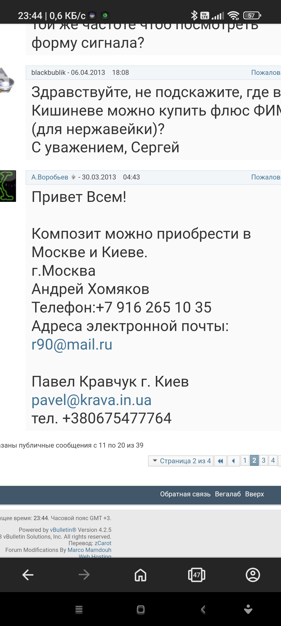

    Приветствую. Очень давно не заходил....
    Подскажите где, как и у кого можно купить пропитку Воробьева в Украине ?

    Информация десятилетней давности, но другой нет. Нажмите на изображение для увеличения.
    Может какие концы найдутся.

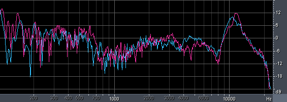

    Сегодня пропитал ВЧ-конусы хитиновым составом Воробьёва. На этих динамиках это получилось сделать правильно - насквозь. Результат соответствующий - конус стал жёстким и недеформируемым. Это и насторожило. Бумага потеряла присущую ей гибкость. Не знаю, буду ли пропитывать основные диффузоры...
    Посмотрим, что станет с ВЧ. До пропитки был огромный резонанс на 11 кГц (измерения) который окрашивает весь звук и действует раздражающе (на слух). Изменится ли что-нибудь...
    Итак, пропитал ВЧ-конусы 2ГД-3, выдержал неделю, послушал, пропитал основные диффузоры, выдержал неделю, послушал.
    На АЧХ результат, как обычно, почти не заметен. Видно только, что вся она, как бы, сместилась в сторону больших частот (бирюзовый - до пропитки, розовый - после). Это логично, так как повысилась жёсткость конусов. Ниже 100 Гц смотреть нечего. Получал характеристики импульсным методом (дельта-функция) в реальной комнате. Ниже 100 Гц только шумы.
    Изначально звук полностью соответствовал АЧХ. Тощие верха и тощий вокал. Горб на 11 кГц было слышно всегда. Верха так и сыпались из динамиков. Тарелки перебивали всё. После пропитки ВЧ-конусов, несмотря на наличие такого же горба, этого эффекта уже не было. Понятно, что верх не стал идеальным, но уже так навязчиво не лез в уши. Хуже точно не стало. Поэтому и было принято решение пропитать основные диффузоры.
    Основные диффузоры тоже пропитались насквозь, как положено. Там, правда оставалась какая-то странная тонкая полоска какого-то клея по среднему радиусу на лицевой стороне, но с тыльной стороны вся доступная бумажная масса была пропитана Воробьёвкой. Но чуда не произошло. Яма на АЧХ в районе 1 кГц не заполнилась ни по факту, ни на слух. Но хуже также не стало. Стало лучше. Звучание не потеряло прозрачности, не стало замыленным, однако стало более комфортным. Из вокала пропали высокочастотные призвуки. Осталась только честная яма на 1 кГц.
    Не могу ни сказать про эту яму. Хотя про неё стоит писать отдельно в соответствующей теме. Даже примитивного эквалайзера Орбита оказалось достаточно, чтобы привести звук в норму. Понятно, что эквалайзер сам по себе портит звук в целом, но это был эксперимент. Будет ли лучше, если заполнить яму? Да, становилось лучше. Всё становилось на свои места. Это тот редкий случай, когда всё определяется АЧХ. На мужском вокале это было заметно не всегда, но на женском однозначно восполнялась недостающая часть спектра.
    Возвращаясь к Воробьёвке. Да, на изначально почти чистой бумаге становится лучше. Хотя это и не сильно влияет на АЧХ, но звук становится комфортнее без потери прозрачности.
