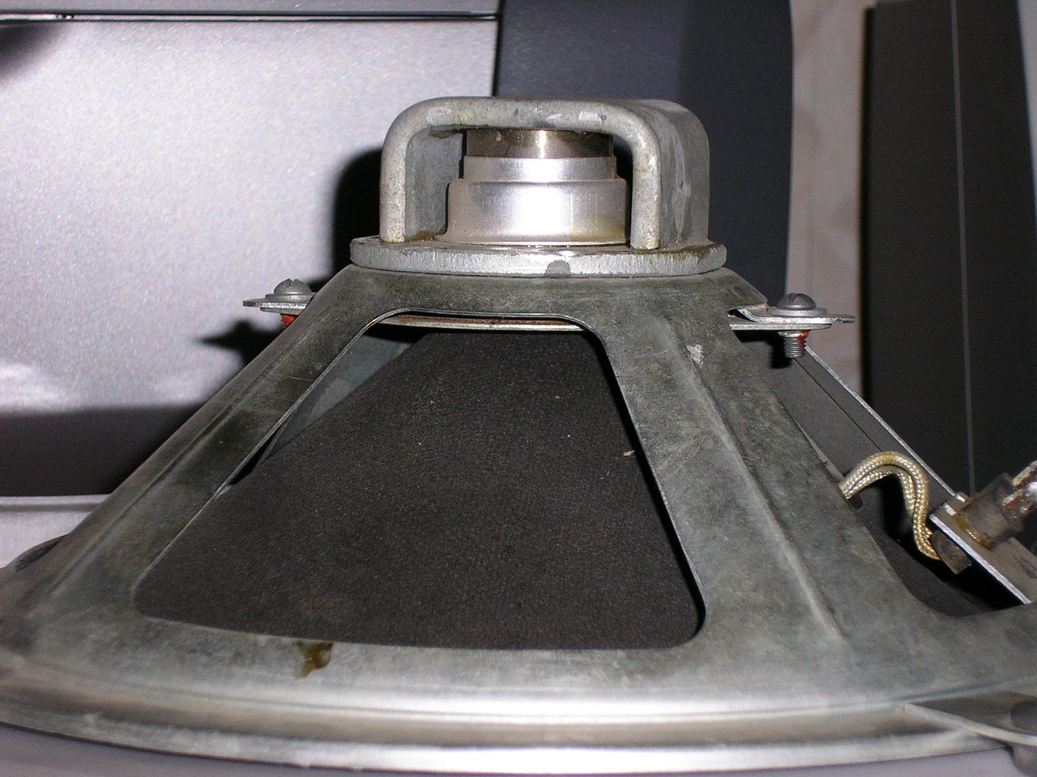

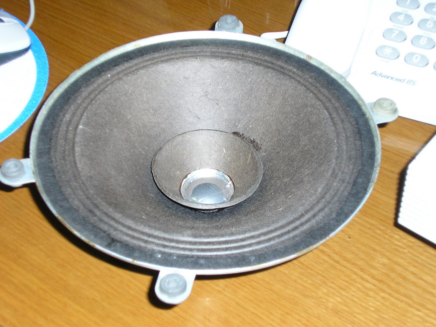

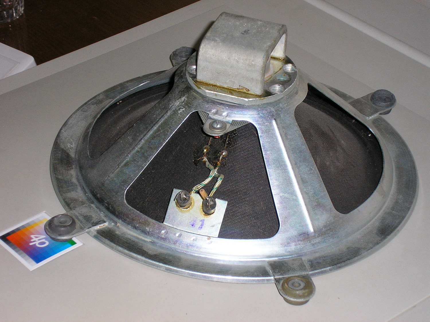

    Убедительная просьба ко всем спецам аудио-помогите определить динамик!!!

    Это как раз тот самый 6ГДР-1 , что обсуждался в разделе про акустические измерения и компоненты ( стр.2) Гайдаром.
  19. #779
    Медведь
    По умолчанию Re: Пропитка конусов динамика Хитиновым составом А. Воробьева
    Booch.
    Спасибо,большое!!
    А ТО МНЕ СКЗАЛИ ЧТО ЭТО ТВОРЕНИЕ ФАШИСТОВ...
    У меня вообще-то 4А-32 обработанные 2 частями
    марлезонского балета в оформлении енсен-онкен..
    Вопросов нет...красота ,но уж больно понравились
    эти красавцы.
