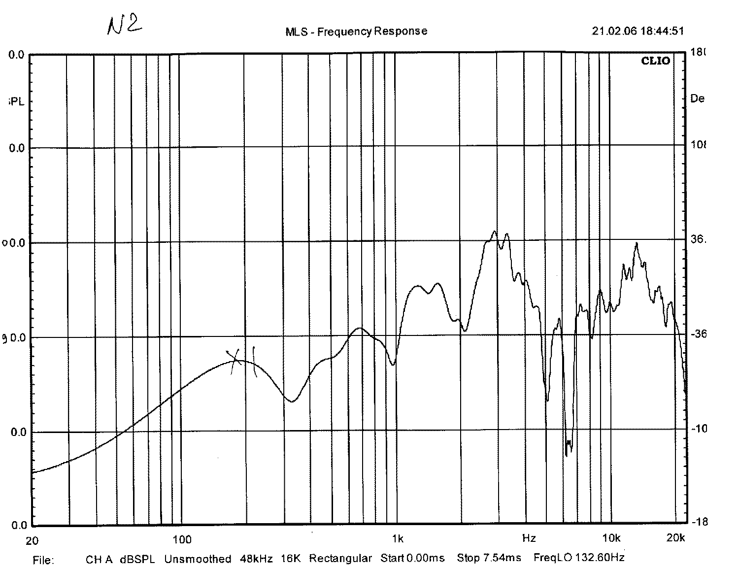

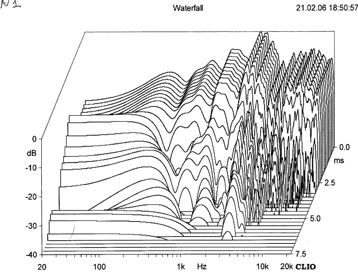

    Если он делают их на тех диффах, которые мне поставили - то, как говорит Гайдар - в газенваген. Это совершенно другой динамик. Очень похожий на большой 6ГД-5. Щас отсканю то, что они мне намеряли - вместе посмеемся. Измеряли в ящике, 10л
    Цитата Сообщение от sperer
    Насколько я знаю делает их не "диффузор" а как раз те, кто остлись от ИРПА
    Так как раз Диффузор и есть часть тех, кто остался от ИРПА и сидят они непосредственно в ИРПА, на крестовском. Где я вчера и побывал. Вообще там море околозвуковых контор-арендаторов.
ID:	8802   Нажмите на изображение для увеличения.

    Mickey, ты чего это сканы выложил??? Если это сканы АЧХ и ватерфола этих динаимков "15ГД-12" -то не то что газенвагеном... Это уже и Бобруйском попахивает.
  12. #612
    Частый гость Аватар для Mickey
    04.01.2003
    Питер
    69
    219
    По умолчанию Re: Пропитка конусов динамика Хитиновым составом А. Воробьева
    Так я -то про что толкую? Новые диффузоры сосем другие. У меня один целый старый остался - день и ночь. Я его специально туда оттащу, чтобы его там же померили. Уверен, что разница будет дичайшая. Старый играет - заслушаешься, а эти из ШП превратились в СЧ и к тому же не очень хороший.
    Вы имеете право хранить молчание. Все, что Вы скажете может быть использовано...

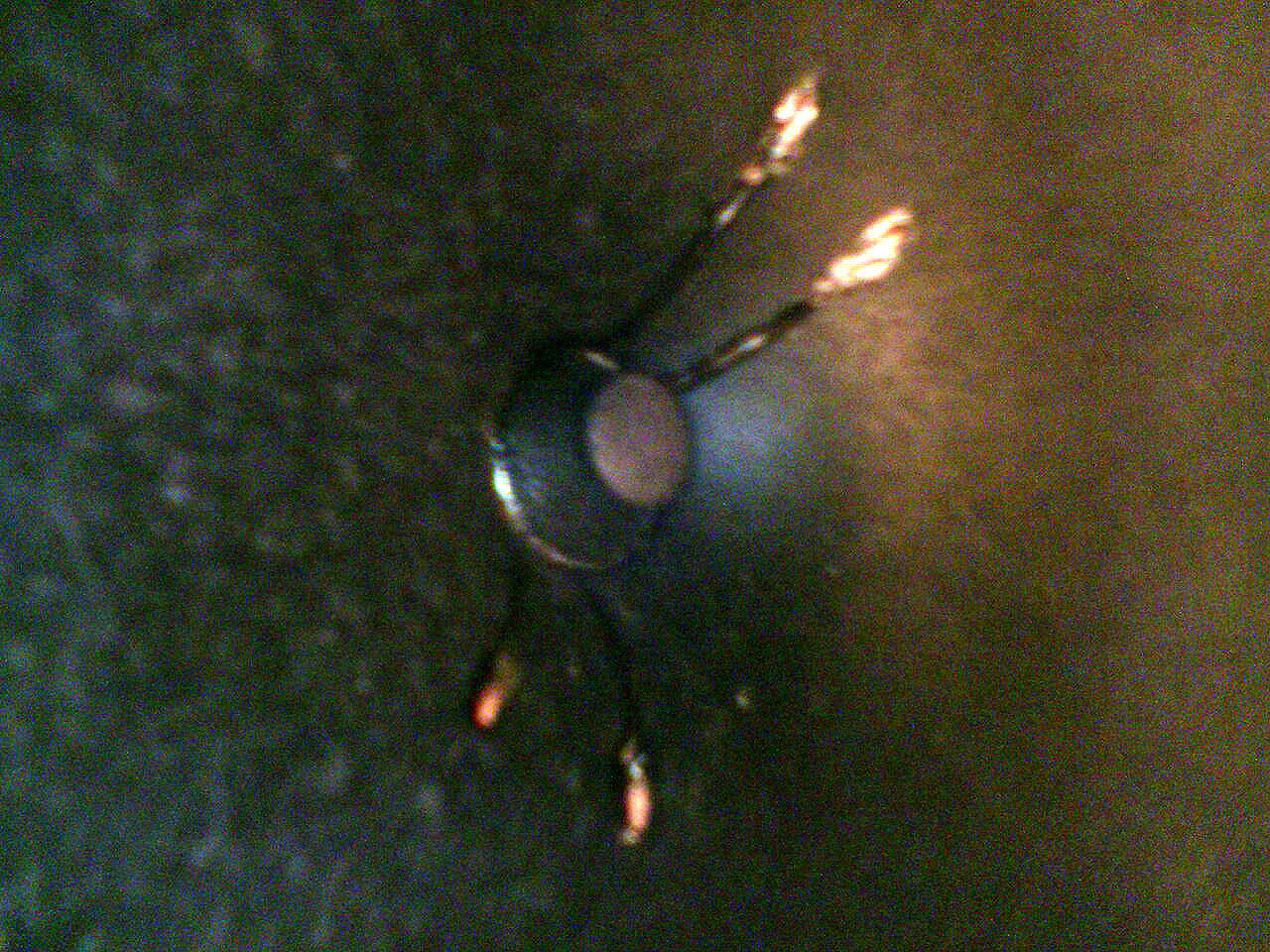

    Фото кандидата... на доработку 15гд-12.
    Извиняйте, если большие.
    Теперь вопрос: чам мазать будем ?
    Есть кто из Москвы в СПб ездит?
    Один динамик не пропитанный. Думаю с ним и нужно изголяться.
    Кстати, есть разница тонкая бумага или толстый картон?
    В смысле обработки? Или толстый картон итак уже толстый?
ID:	9111   Нажмите на изображение для увеличения.
ID:	9112   Нажмите на изображение для увеличения.
    А где центральный колпак? В нем же самая смерть кащеева. . Какая у этого резонасная?
    Э .... !? Какой-такой колпак !?
    У тебя в динамике что-то еще есть???
    Резонансную пока не мерял...
    Чем ее кстати лучше мерять ? Нет ли программ, в которых можно, например, колесом мыши плавно частоту генератора менть?
    Вроде были даже варианты, в которых вместо вольтметра вход на
    SB использовался. В таком случае это даже на полном автопилоте можно было бы делать.
