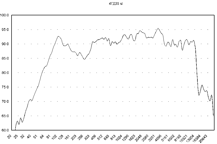

    Вот нашел результаты измерения 4ГД-35 после пропитки в ЗЯ 20Л.
    А че, этой бы акустике ящичек поширее чтобы провала на 300 не было и телемаркет.. может ящичек побольше или в ОЯ... зергут.
