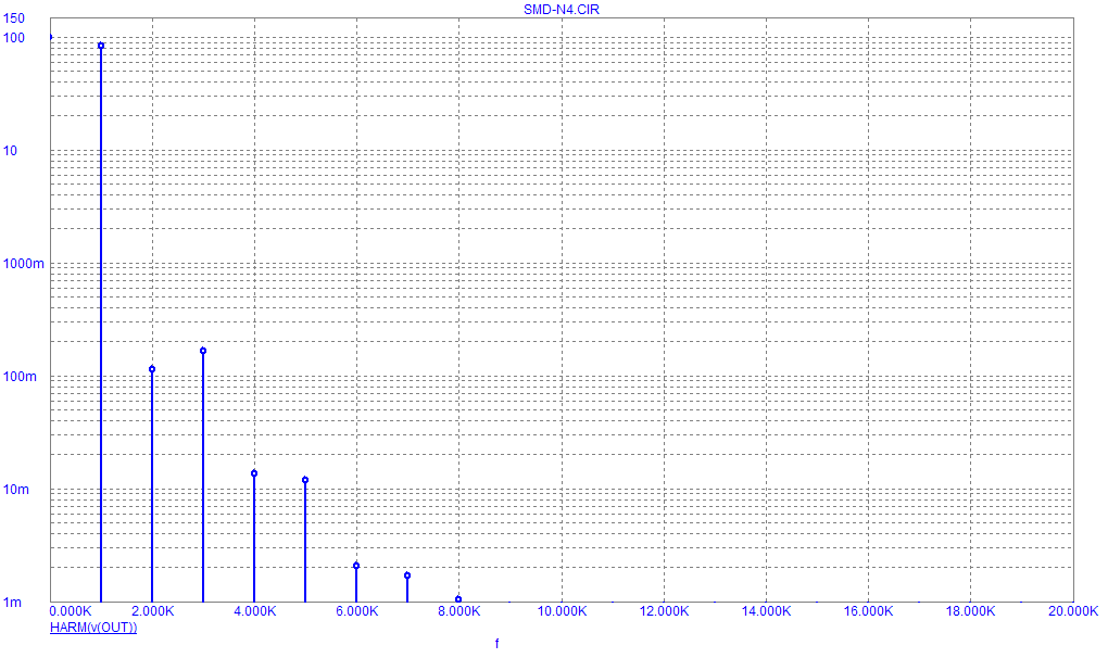

    По умолчанию Re: УН - короткий тракт (почти лампа россыпью)
    SMD-n, я тут перенастроил анализ, получилось лучше, просто ушло лишнее...

    А здесь МС-7
    - Да , действительно , стало нагляднее !
