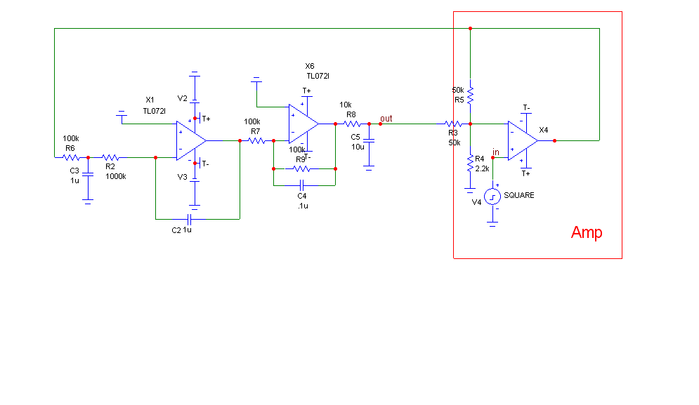

    Переходный процесс на выходе усила,к той каринке,что была выше.На входе усила прямоугольник.

    А все-таки интересно было бы реально посмотреть степень искажения АЧХ и ФЧХ петли ОООС усилителя из-за тепловых процессов. И в какой степени коррелирует с этим оптимальная настройка сервосистемы.
    [ADDED=Л. Зуев]1114069266[/ADDED]
    Чисто.

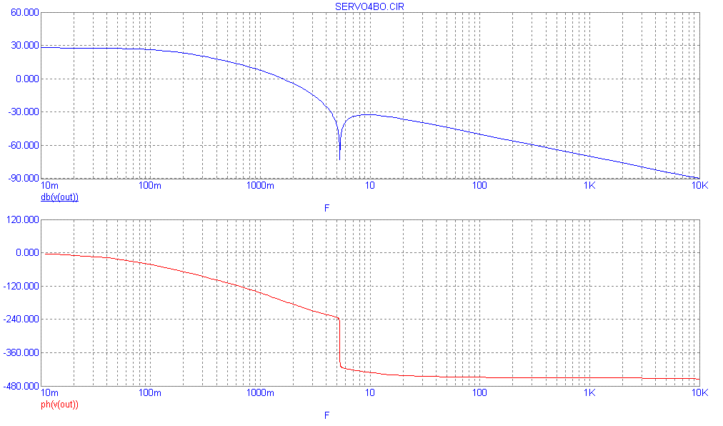

    Ещё по поводу фильтра на выходе.Посмотрите,что получается на выходе серво(точка OUT) по сравнению со схемой,что была выше(пост37).АФЧХ на выходе усила практически одинакова.

  12. #71
    22.02.2005
    3,133
    По умолчанию Re: Серво
    Мне кажется в этом нет ничего криминального. Просто фаза сигнала, приходящего в точку "out" через резисторы R3 и R8 на частоте чуть больше 5Гц сдвинута на 180 градусов и он компенсируется. Получается не минимально-фазовая цепь. Если усилитель включить по инвертирующей схеме (V4 подключить к нижнему выводу R4), то этого провала не будет. Главное, что-бы переходный процесс был апериодическим.
    Есть,немного смещается вправо.Инвертирующий усь мне совсем не хочется делать.Много будет переделок в усе.
    Скорее всего так оно и есть.На конденсаторе складываются сигналы с выхода серво и усила и получается такое безобразие.Меня смутило,что эта точка является по сути инвертирующим входом усилителя.Значит всё таки без буфера?
    Сергей, а Вы наверное что-то не так переключили. Попробовал в EWB - провал пропадает.
    Настаивать не буду . А что планировалось в его качестве?
    Да нет,не пропадает,меньше становится и расположен правее.Ну ладно,не суть...
    Ну и хорошо .Думал,что то типа TL081,71,но вопрос отпал.

    Сергей, а еще для удобства регулировки можно RC цепочку перенести на выход X1: разделить R7 пополам и из середины емкость на землю - X6 будет вместо буфера.
    Леонид,а как же тогда фильтровать помехи с выхода Х6?Я вижу назначение цепочки R8, С5 именно в этом,кроме конечно доворота фазы до 360.
    Это я просто сравниваю варианты: "с буфером" и "без буфера". Если был бы буфер, то пришлось бы фильтровать его выход.
    А что, если еще попробовать ограничить усиление в серво установкой резистора параллельно С2. Как это будет влиять на звук?
    А зачем его ограничивать,чем оно больше,тем больше диапазон регулирования. Резистор на выходе серво двигает вправо -влево АЧХ усилителя на низах,собственно меняет постоянную времени системы регулирования,а тут такого происходить не будет.

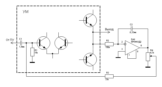

    Заинтриговали разговоры о влиянии серво на качество звучания. Решил сам проверить: взял Вегу 50У-122С и добавил в нее серво по этой схеме. Стал слушать при разных положениях движка R4. В нижнем положении (серво отключена) звучание Веги было безжизненным, неинтересным (на грани нервирующего) с покареженной микродинамикой. При смещении движка вверх примерно на треть в звуке появилась интонация и певучесть . В верхнем положении звук снова стал хуже, хотя и не таким, как без серво - возникло ощущение зажатости. Еще больше эффект от серво усилился после отсоединения неинвертирующего вывода ОУ от земли и подсоединения его к левому выводу С1. Голоса стали более уверенными, появилось дыхание заднего плана. Если в первом случае были сомнения, что улучшение звука плод самовнушения, то здесь различия стали явными. Сразу вспомнились форматные искажения Русси. Вегу даже, в некоторой степени, стало приятно слушать (надо быстрее от нее избавиться, чтобы не возникало соблазна ). Кстати, УН в Веге сделан один к одному по схеме, приведенной в качестве примера в статье Лихницкого о тепловых искажениях.
    [ADDED=Л. Зуев]1114277257[/ADDED]
    И все-таки с трудом верится, что все это не самообман.
