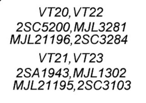

    Геннадий3, на схеме указанны комплементарные пары выходных транзисторов, меня одного смущает транзистор - 2SC3101
    Транзистор 2SC3284 и его комплементарна пара 2SA1303

    [quote="Вася-Пупкин;3240117"]на схеме указанны комплементарные пары выходных транзисторов, меня одного смущает транзистор - 2SC3101
    А где на схеме Вы такой нашли ? Там написано - 2SC3103 .
    Не смущайтесь , думаю все понимающие давно поняли , что это обычная "очепятка"и надо читать - 2SA1303 .

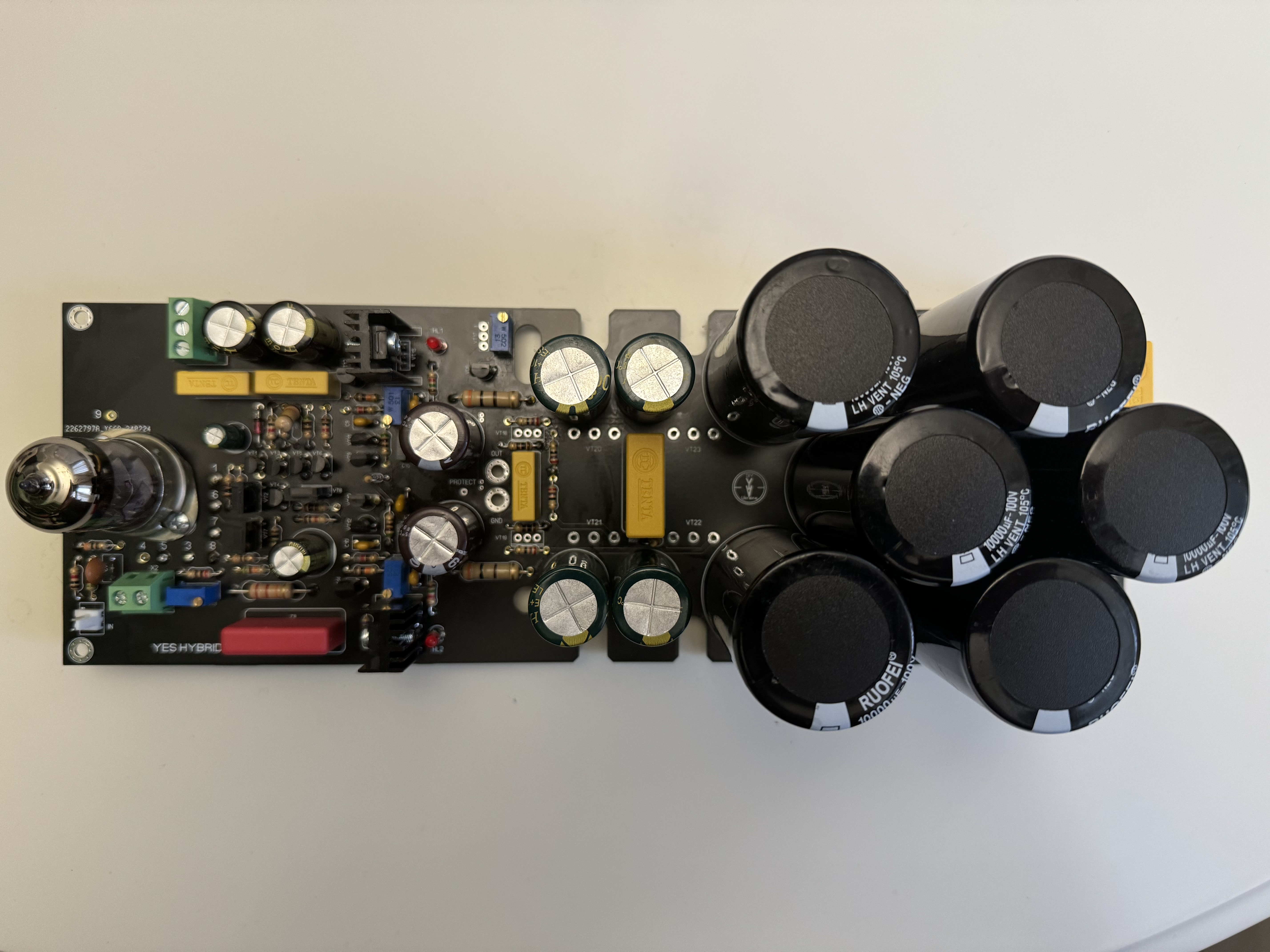

    Приветствую , Всех !
    На той неделе получил от Сергея транс . Сегодня включал полностью упакованный в мой корпус усилитель.
    Все в норме - включается штатно , режимы в норме , фона практически нет .
    Расположение в корпусе получилось такое :
    Вложение 455283
    Удалось немного послушать - звук впечатляет .
    Далее проверка и измерение параметров .

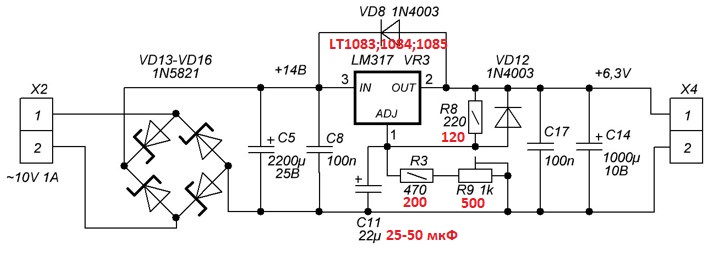

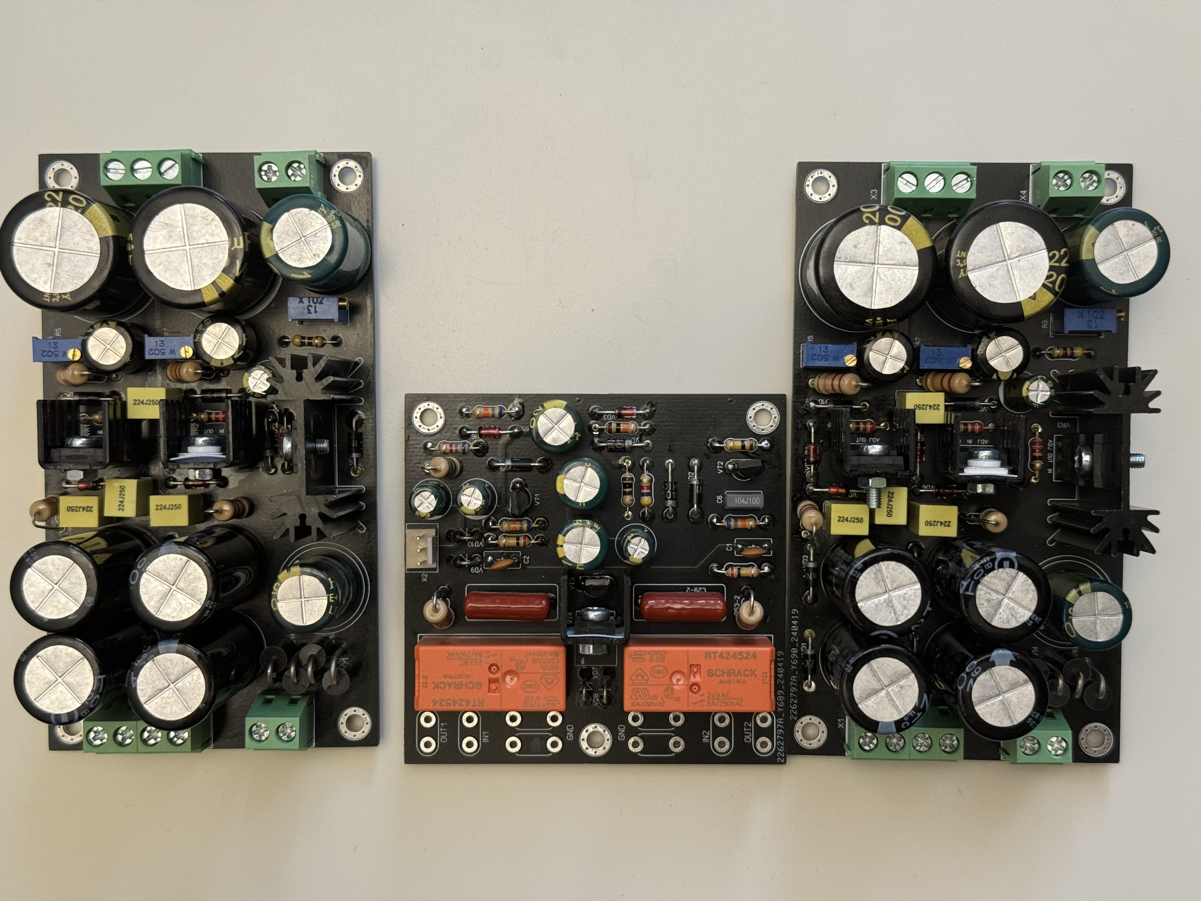

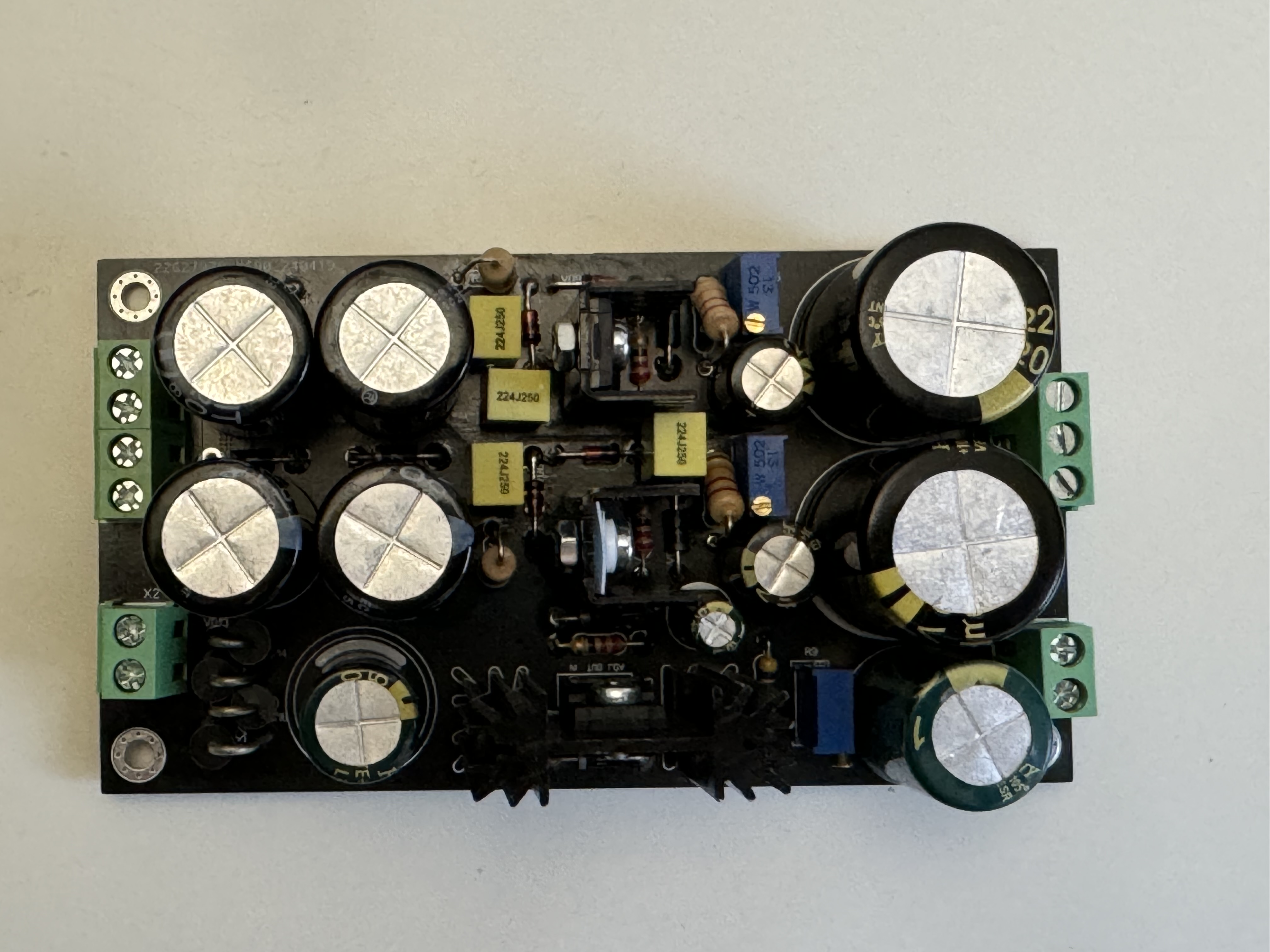

    Юрий, на этих версиях платы блока питания есть маленький косяк, маркировка диода VD12 на 180 развернута. Попался на этом и не было регулировки 6.3 накального.

    На всякий случай, если у кого-то возникнут проблемы со стабилизатором LM317 в цепи питания накала р-ламп (6.3V), например с р-лампами 6н1п, у которых ток накала выше в два раза, чем у р-ламп 6н23п, то можно использовать более
    мощные стабилизаторы LT1083,1084,1085 (цоколёвка та-же) с минимальными изменениями номиналов радиодеталей. На схеме, красным цветом выделил номиналы элементов, которые нужно будет поменять.
