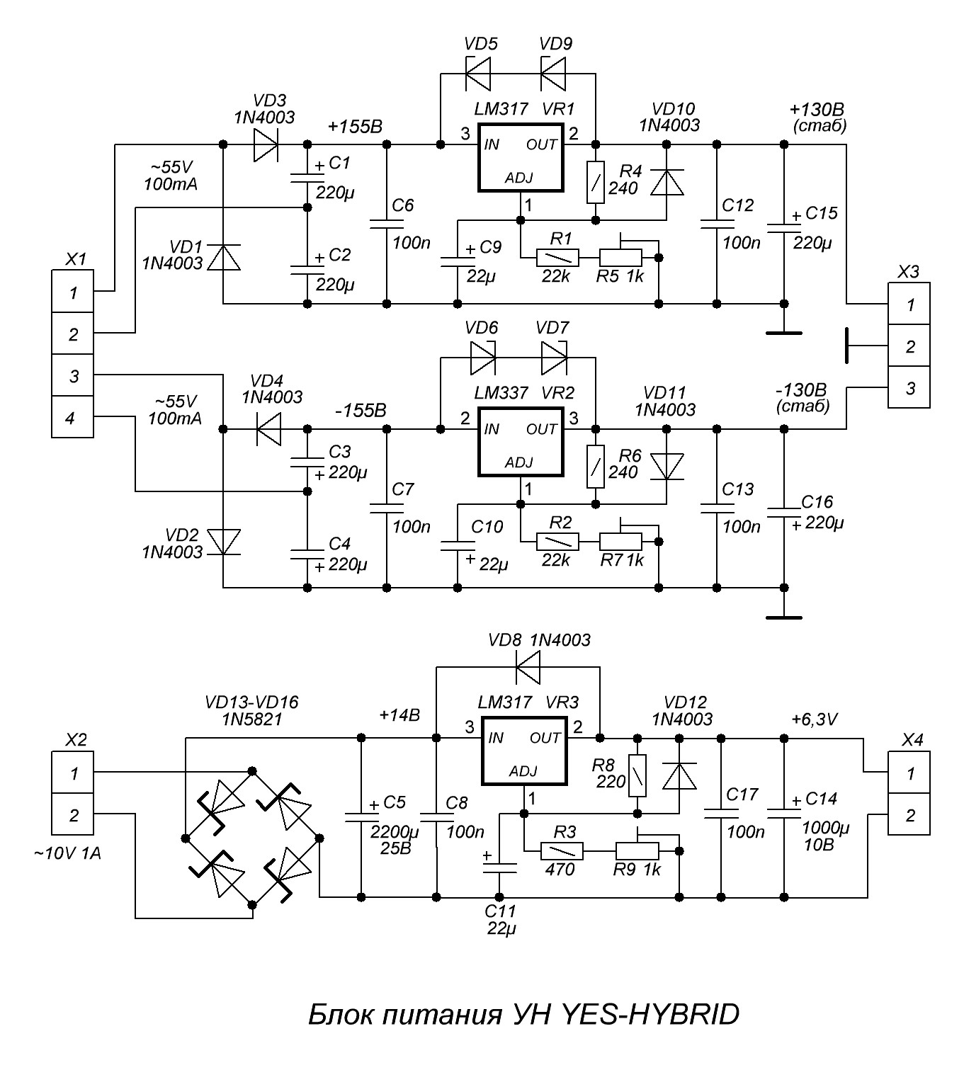

    По умолчанию Re: YES Gybrid
    При подаче питания 56в выходит из строя lm317,не регулируется напряжение на выходе,всегда 158 вольт,пробивает вход выход лм317 и 1n4745a два штуки,монтаж проверял все ок.Что не так в этой схеме?Или брак lm317(

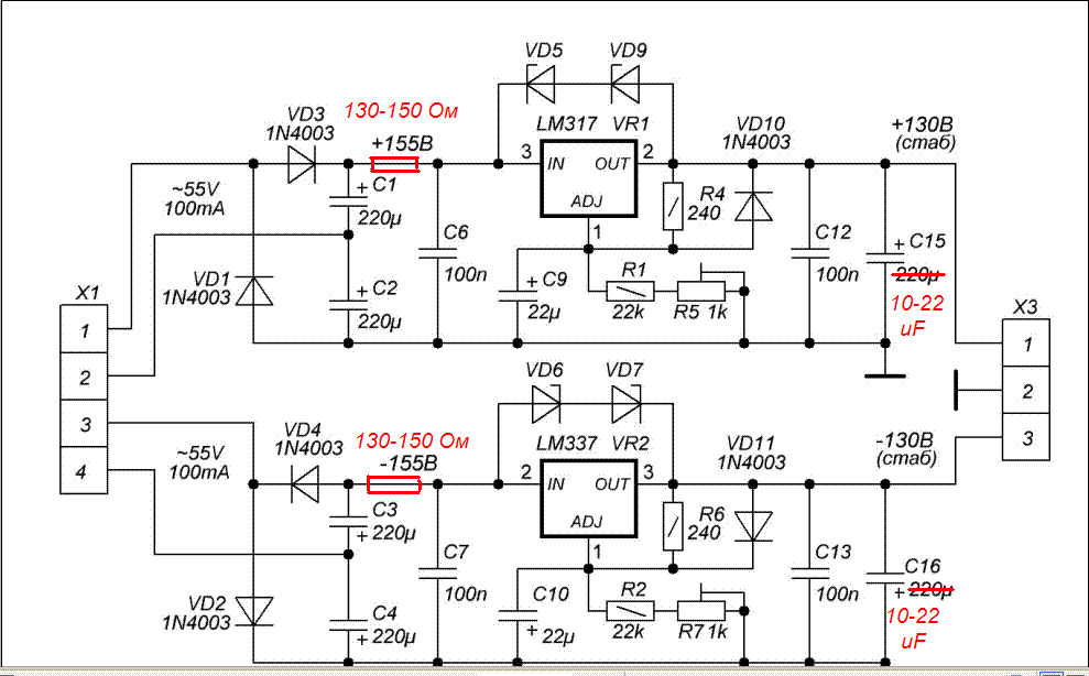

    В схемах стабов +/- 130V отсутствуют обязательные резисторы :
Название:	Изменения в БП УН.gif
    При отсутствии этих резисторов зарядные токи С15,С16 достаточно велики и защитные стабилитроны VD5,6,7,9 не спасают LM-ки от пробоя . Номиналы С15,С16 - слишком велики , вполне достаточно 10-22 uF .
    Хотел написать об этом , но Вы опередили (сам еще эти платы не собирал).
    На какую мощность ставить резисторы 130 Ом?Так же интересует на какое напряжение С9,С10?
    Мощность резисторов 0.25-0.5 W . C9,C10 на 160V .

    Добавлю также по платам питания: отверстия под диоды накального стабилизатора (VD13-VD16) диаметром 0,8мм, а диоды 1N5821 (имеют диаметр выводов 1,2мм поэтому не влазят), нужно рассверливать.
    C9,C10 на 160V .
    В ките они на 100в,обратите внимание.
    Если С9, С10 в Кит по напряжению не проходят, то готов за них вернуть деньги. Кому ещё не отправил Кит - добавлю плюсом на 160 В.
    ---------- Сообщение добавлено 13:57 ---------- Предыдущее сообщение было 13:56 ----------
    В целом дождитесь, когда Геннадий соберёт и все в одном сообщении напишет по корректировкам.
    ---------- Сообщение добавлено 14:04 ---------- Предыдущее сообщение было 13:57 ----------
    И ещё момент, общий софт-старт решит проблему выгорания LM317 без резисторов или нет?
    Сергей , софт- старт не решит эту проблему .Моя ошибка , проглядел . Эти резисторы ставить обязательно .
    Делитель в цепи стабилизации имеет очень большой коэфф-т деления. Какой у всего этого коэфф-т стабилизации?
    Да еще балластный резик ухудшает ситуацию. Может проще банальным стабилитроном обойтись?
    Стабы сделаны , все работает нормально , к тому же с
    защитой от КЗ .
    Обычно перед ЛМ в высоковольтных схемах ставят мосфет - он обеспечивает постоянное падение напряжения на ЛМ и очень легко организуется софтстарт конденсаторчиком в цепи затвора. Я так понимаю, все это избыточно в данной схеме усилителя.
    Приветствую , Вадим . Благодарю за совет . Скорее всего это было бы лучшим решением для стаба . Но сейчас ПП сделаны , идёт сборка и что- то переделывать сейчас нет желания , да и данный вариант не плохо выполняет свои функции .
    У меня не работают, напряжение на входе лм317 155в на выходе 120в,регулировка даёт возможность настроить только 115в-120в.Что тут не так,уже голову сломал.
    Цитата Сообщение от vovan2010r Посмотреть сообщение
    Замените подстроечники R5 (R7) на 4,7k.
    Спасибо,помогло.
    Геннадий выше написал что "Стабы сделаны , все работает нормально",странно.

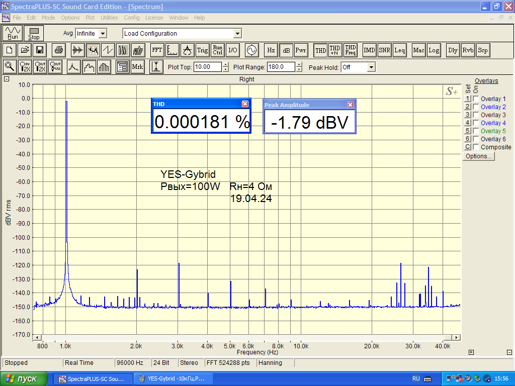

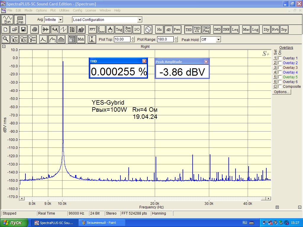

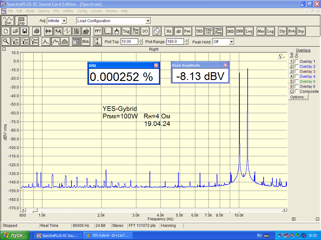

    Основная плата собрана и настроена ( по выше приведенной предварительной методе ) .
    Сделал первые прикидочные измерения :
Название:	YES-Gybrid -1кГц.PNG

Название:	YES-Gybrid -10+11кГц.PNG
