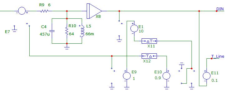

    Я вечером прикинул, и вроде немного прояснилось. Модель в основу положил элементарную, посылки:
    1) динамик излучает звуковую волну вперед и в тоннель трансмиссионной линии. Причем излучение в тоннеле имеет звуковое давление существенно большее (как излучение в ограниченное пространство)
    2) неважно что твориться в самом тоннеле, важно, что сигнал на его выходе появляется спустя некоторое время после того как его подали на вход;
    3а) звуковая сигнал отражается от выхода трубы в противоположной фазе;
    3б) наряду с отражением, выход трубы излучает звуковую волну интенсивности порядка интенсивности излучения динамика в пространство.
    4а) через некоторое время отраженная волна достигает мембраны динамика, отражается от него (в фазе) и отправляется назад в трубу;
    4б) при отражении звуковая волна оказывает давление на диффузор динамика, и (поскольку уровни звука существенны) способна его тормозить.
    4в) в каких пропорциях это осуществляется - неизвестно, но можно подобрать в модели типичный случай (когда есть прибавка интенсивности относительно ЗЯ, но колебания длятся не бесконечно)
    Модель весьма примитивна, но для оценки процессов, по идее, вполне пригодна.
    Схемка для микрокапа

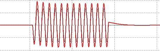

    А теперь, что происходит на пакетах синусоид. Случай основного резонанса (50 Гц):
    Видно, что ситуация в целом весьма похожа на ФИ - как собственно и ожидалось. Если играться параметрами, то видно, что фронт и спад затягиваются тем больше, чем больше выигрыш в отдаче.
