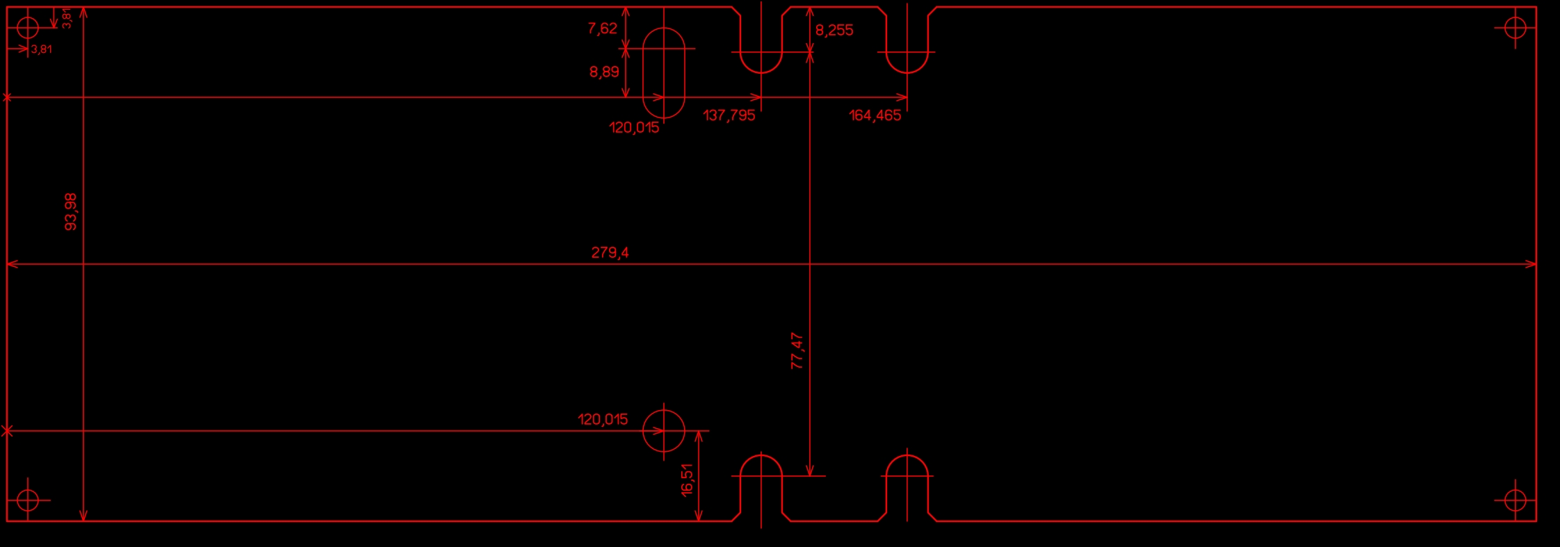

    Выложите пожалуйста файл .pdf платы с отверстиями для разметки и сверловки радиатора. Спасибо!
  16. #435
    По умолчанию Re: YES Gybrid
    А в идеале просто lay без дорожек) если уж дело на то пошло)
  17. #436
    20.02.2007
    г.Рязань
    4,444
    Прилагаю файл .lay с координатами отверстий. PDF-ку сделать не могу.

    vovan2010r, спасибо.
    Выкладываю разметку радиаторы из файла .lay
Название:	YES HYBRID разметка.JPG

    5171 точно не вариант.....
    ---------- Сообщение добавлено 16:34 ---------- Предыдущее сообщение было 10:53 ----------
    Цитата Сообщение от vovan2010r Посмотреть сообщение
    Разметка в более читабельном виде
    хочу спросить - если отбросить счастливых обладателей прецизионных станков с ЧПУ и лиц, имеющих свободный доступ к подобному оборудованию, каким образом осуществляется нанесение столь диковенных размеров на реальный радиатор ?.....
    p.s. вопрос на полном серьёзе, может, я что-то просто не знаю......
    делай что должно, и будь что будет...
  21. #440
    Частый гость Аватар для sergey367
    20.12.2009
    г.Курск
    272
    Распечатать и приклеить лист на радиатор, чем плохо. ?
