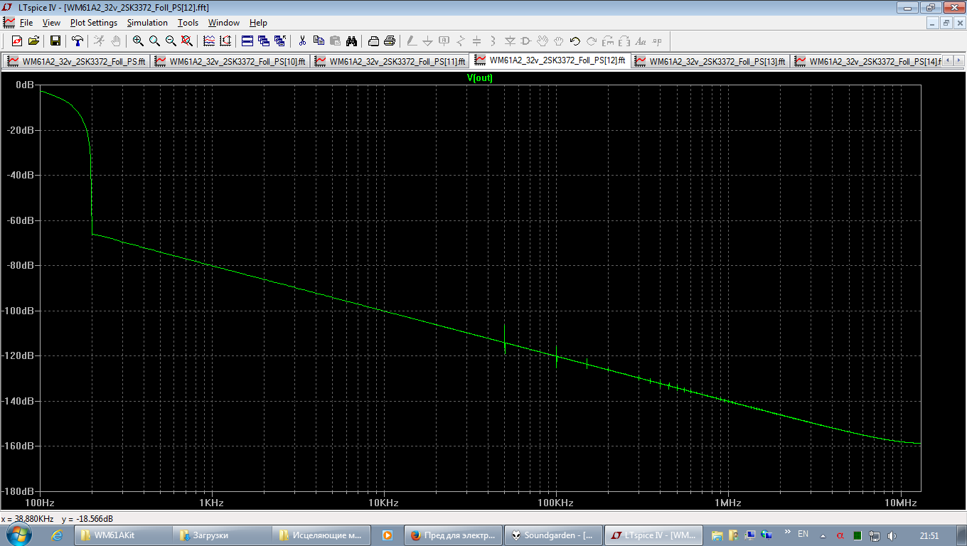

    Пишу здесь т.к. тема закрыта...
    Зацените схему плиз...
    Резисторы в истоке(стоке) - 0.22R(L3,L6)
    Rнагр=4 Ohm(L1,L4)

    , а почему нету графиков кни, имд? мс вроде умеет... хотя бы 10к+11к - имд... литы, конечно, надо уменьшить на пару порядков, для уменьшения времени переходных процессов...
    не нравится мне C125...

    У меня в моделях IRL540 при насыщениях наблюдается шикарный "сквозняк" - токовое управление не даст сбросить заряд затвора в насыщении куда-нибудь, кроме как "рассосать" на затвор-исток резисторах. То есть в насыщение лучше не входить - в насыщение/ограничение пусть входит УН. А выходу надо оставлять около 3 Вольт "запасу". У Никитина резисторы 0.47 Ом в питаниях - одно из решений проблемы?

    Покрутил в симуляторе - неНикитин дает при токе покоя под 100 мА 0.15% искажений на 10кГц на 4 Ома 22Вольта ампл.

    по графикам кни и проч. все тоже самое.

    как и с УН-ом от A3i
    там в качестве ИП в УН стоит IRF9610, он сильно "тяжелый" для выхода входного ДК... поэтому большой кни... почему бы не поставить что-то типа vp2106, Никитин предлагал возможные варианты...
    так же большой кни м.б. из-за малого времени симуляции - начала временного(спектрального) анализа на незавершенных переходных процессах... с таким номиналом, как у вас на схеме C61-220uF, у меня получалось время выхода на стационарный режим - в районе 10 сек! ... даже если считать на 100Гц, с шагом, 20uS, время "прогона" получается около 10мин!
    И т.к. мс считает на одном периоде(последнем), то распознать "кривой" спектр практически невозможно... его просто не видно на одном периоде...... тут имхо один выход - считать увеличивая время прогона - смотреть кни и сравнивать... когда он станет минимальным, тогда и будет выход на стационарный режим...
    здесь есть немного...

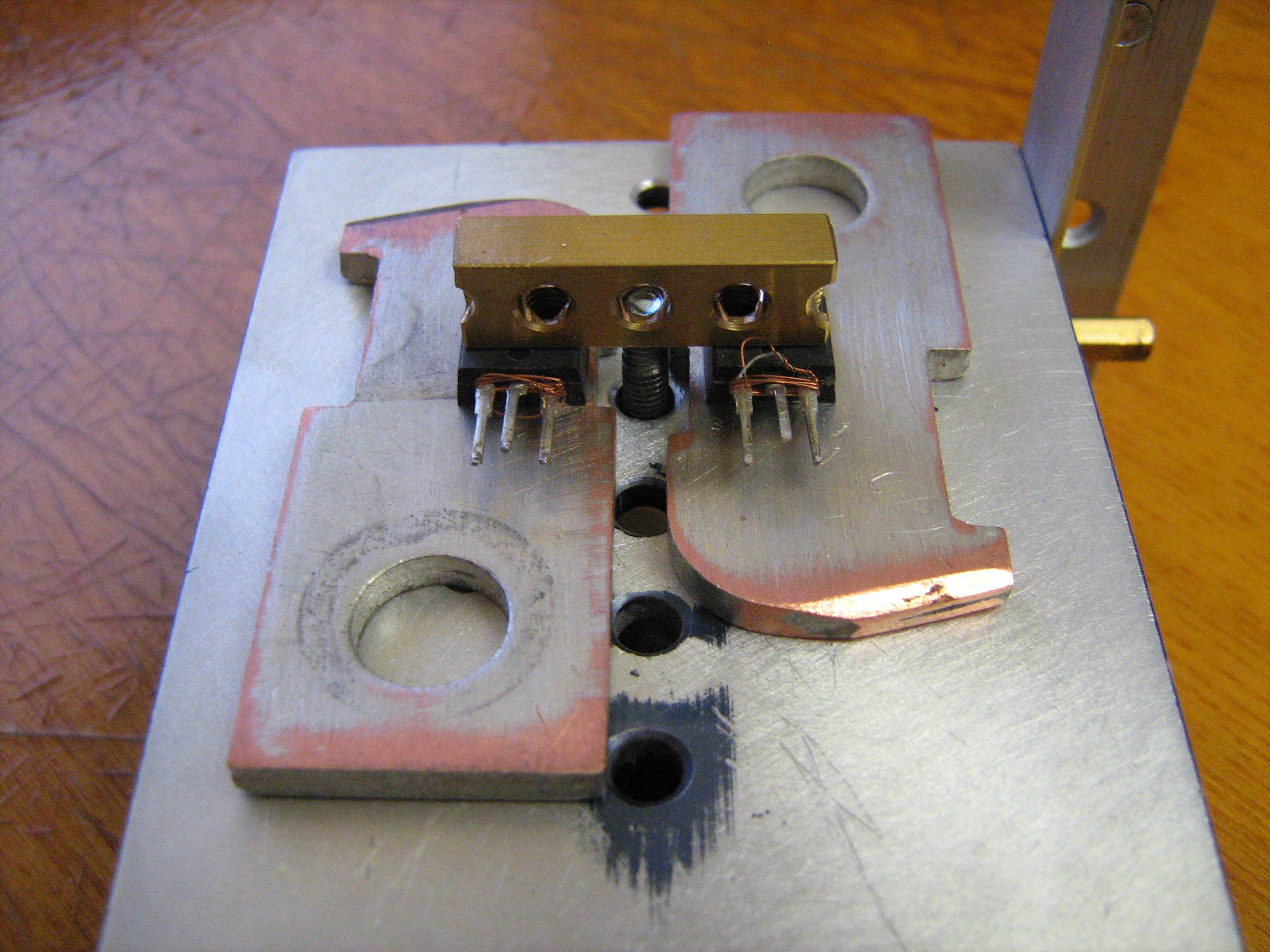

    проба пера:

    Графики страшненькие.
  21. #160
    лентяй
    Аватар для Alickkk
    30.12.2006
    Барнаул
    4,416
    По умолчанию Re: Простой усилитель на N-канальных транзисторах... Модификация...
    это до переделки...
