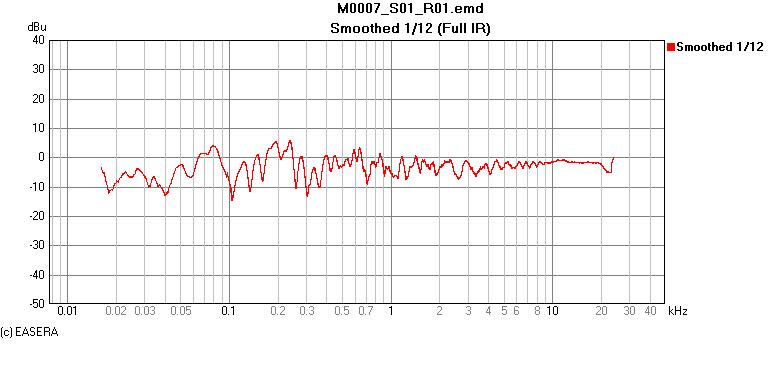

    Нет, я этого не говорю. На картинке выше АЧХ и ФЧХ фильтров, а не системы. Активные просто не добавляют фазовый скачек. Гораздо меньше чем другие. Кроме того, мои головы с большим перекрытием и частота раздела далеко от собственных резонансов. Вот система, мерял в маленькой комнате на 1м (надо строить комнату побольше).
ID:	14062   Нажмите на изображение для увеличения.
  20. #119
    По умолчанию Re: Активные разделительные фильтры.
    Понятно, значит вы их не мерили прицельно. Реально, если активные фильтры 4 пор, то у вас видимо по ЗД что-то около 5 порядка с каждой стороны получается, раз суммарная АЧХ ровная.
    Померить сдвиг ФЧХ очень просто: две головки в параллель, микрофон (любой) подносите вплотную (5 см, например) к каждой головке, и смотрите осциллографом сдвиг синусоиды на частоте раздела. Синхронизируете от сигнала на зажимах головки.
  21. #120
