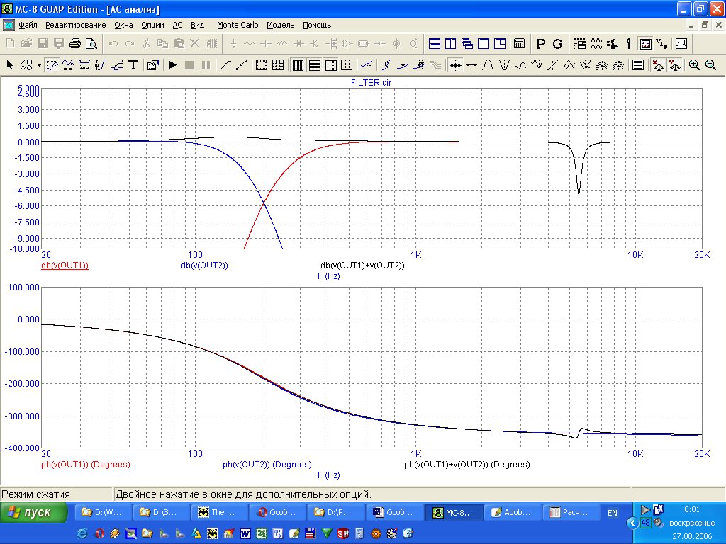

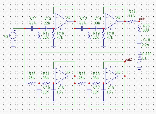

    Вот накидал я в микрокапе8, схемку фильтров... АХЧ мне нравится, но вот с ФЧХ что-то непонятное... Посмотрите, что скажите...
    з.ы. не пинайте сильно, я только учусь...
    А что именно не нравится в ФЧХ, которая на картинке?
    Что и может потом не понравится в ФЧХ, так это то, что при работе с реальными динамиками, у них будет разная акустическая фаза на частоте стыковки и, возможно, ФЧХ фильтров придется подкорректировать.
    А ты сделай фильтр на три полосы, будет ФЧХ горизонтальной.

    Да я вот что-то подумал и решил, что мне проще к ВЧшке прицепить кондер с катушкой и л-падом, чем городить еще один канал... хотя я попробую... Глядишь СЧ и ВЧ на ИТУНах сделаю...
    GoFrenDiy™ добавил 27.08.2006 в 11:35
    не... все-равно крутится фаза с 3мя полосами... я соединял сч и вч 2ми порядками... Мож я что не так делаю?
