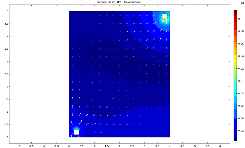

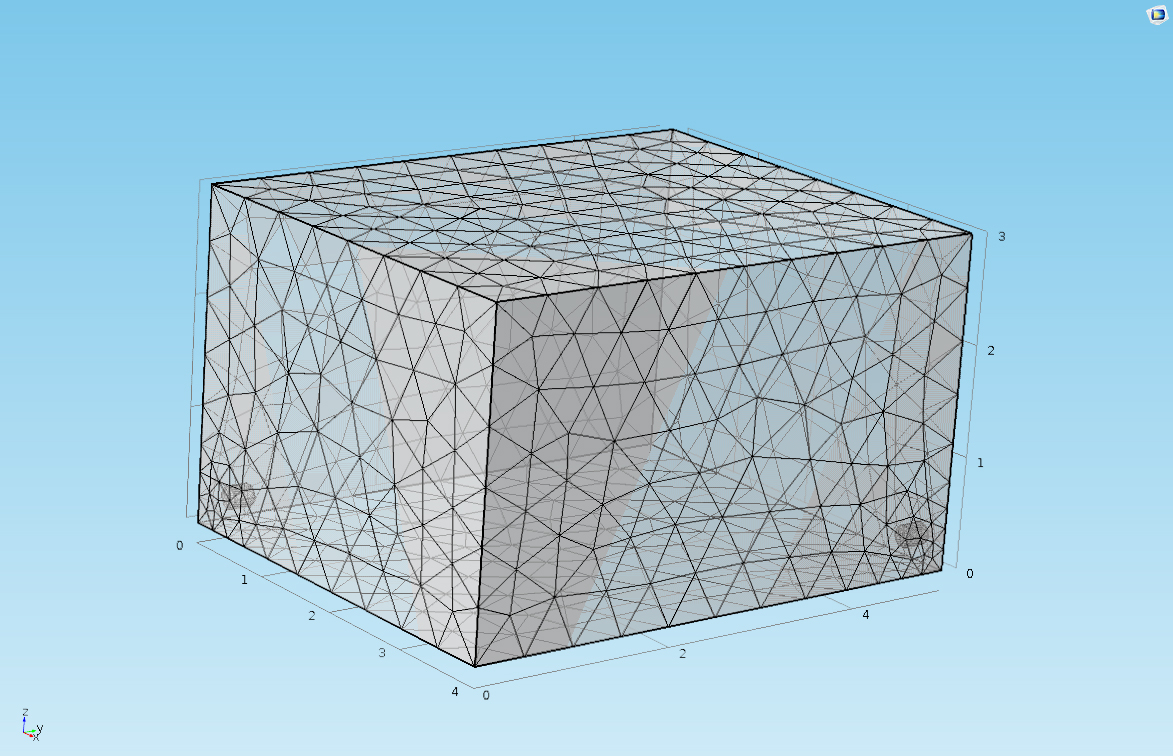

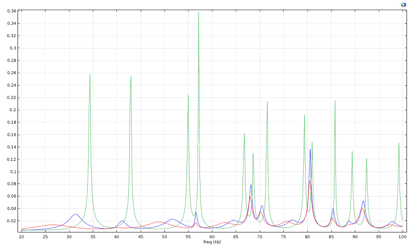

  20. #119
    21.08.2012
    msk
    33
    По умолчанию Re: Активная бас ловушка
    результат численного моделирования для стационарного случая.
    Комната 5х4х3 м. установлены излучатель с 200 мм диаметром диффузора и ловушка - такой же излучатель в противоположном углу.
    Показан средний уровень звукового давления по всему помещению до включения ловушки и после (при чуть разной настройке).
    Показано поле векторов интенсивностей в плоскости излучателя и ловушки на частоте 80 Гц.
