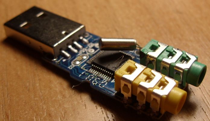

    Отстой! Звуковая карта за 180 рублёф.
    Шутки ради купил такую игрушку - это звуковая карта.

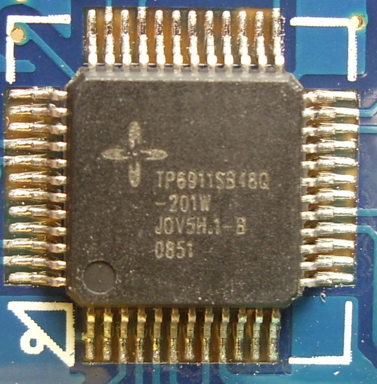

    Конечно её и выбросить нежалко, но дело принципа - играет нормально(для её уровня) только один канал, второй искажает как буд-то там что-то сгорело. На самом деле там ничего не сгорело, а сделана она косорукими китайцами, все, на чём можно было сэкономит они просто непоставили. Если смотреть даташит, то на каждый канал мостовой усилитель класса D, интересно они решили проблемму с состыковкой с трёхконтактным гнездом наушников - простым языком : плюсы мостовых усилителей соединили к индивидуальным L и R а общий взяли только с одного минуса. Чтоб как-то реабилитироваться после этого обозвали её 3D или по другим источникам "с вируальным звуком 5.1"
    в даташите предусмотрен вариант с наушниками и он реализован в принципе так-же, за исключением того, в устройстве вообще нет на выходе фильтров НЧ, но реально в одном канале срач.

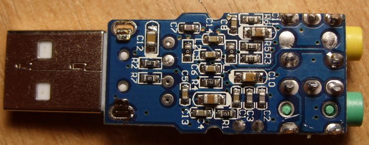

    Пробовал отдельными проводами подсоединять уши - всё чётко.
    Единственным решением вижу поставить на выход трансформаторы - подходящие есть, уже пробовал - всё работает, но их не засунешь в корпус
    Можете чего нибудь насоветовать ? - может какой джампер нужно засадить, чтоб усилитель перевести в наушниковый режим ?
    вариант с переделкой штеккера на наушники не предлагать - нехочу.
    вся информация по ссылке http://www.tenx.com.tw/product_detai...?ProductID=132

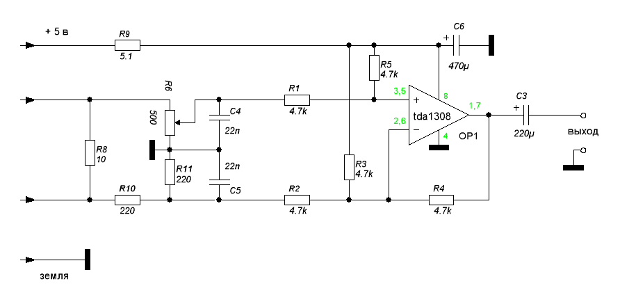

    Может такой вариант попробовать ? легко можно уместить в корпус, но правда я затрудняюсь с выбором операционника, чтобы работал нормально от 5 в и при этом выдавал сигнал, достаточный для наушников, хотя бы 0.7 вольта RMS на нагрузке 32 ома.
    Какой ОУ может это обеспечить ? желательно сдвоенный.

    Может ещё какие схемы есть преобразования симмитричного сигнала в несимметричный ?

    По умолчанию Re: Звуковая карта за 180 рублёф.
    R7 выкини или увелич R7 & R6 до 20К.... По крайней мере мне р7 непонятен.....
    Аватар для mAxSpace
    18,560
    так питание однополярное 5 вольт, R6/R7 это половина Uпит.
    У тебя они и так смещенны - простой сумматор....
    Кто смещены ? ОУ ?
    Ты имеешь в виду за счет выходного каскада ЗК ?
    да

    В итоге решилось вот так :
    еле уместил в корпусе.
    ИМХО можно было + вход (из 5 поста) соединить с + своего канала, а - с - чужого (тогда выход станет относительно него) и электролит на выходе не нужен.
