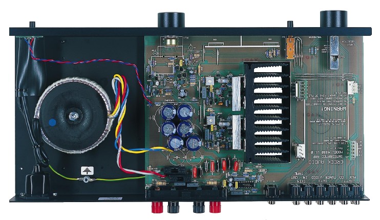

    Вот, кстати, отыскал картинку внутренностей первого варианта 4330 из рекламного листка:
    Алексей

    Еще картинка внутренностей, представленная в и-нете:
    http://www.hometheaterhifi.com/volum...r-10-2003.html
    Похоже на то, что разводка каналов - разная.

    Так на номера смотреть надо - Вы привели ссылки на другой усилитель - 90-Ваттный 5350SE, который имеет значительно усложнённую схему и, как можно заметить, по 4 выходных транзистора на канал
    Алексей

    Разводка (топология) правого и левого каналов усилителя разная не только в начальном 4330, но и в топовом 5350, это удивляет.
    Приведённая картинка 4330 - версия 1.0
    Очевидно, та самая версия, в которой отсутствовали защитные резисторы по 0,47 Ом в выходном каскаде.
    Видно только один шунт для измерения тока покоя выхода.
    Она не сильно разная, тем более, что полной симметрии при таком конструктиве всё равно не добиться. Важен не принцип, важен результат .
    Именно так. А вот в 5350 их уже видно...
