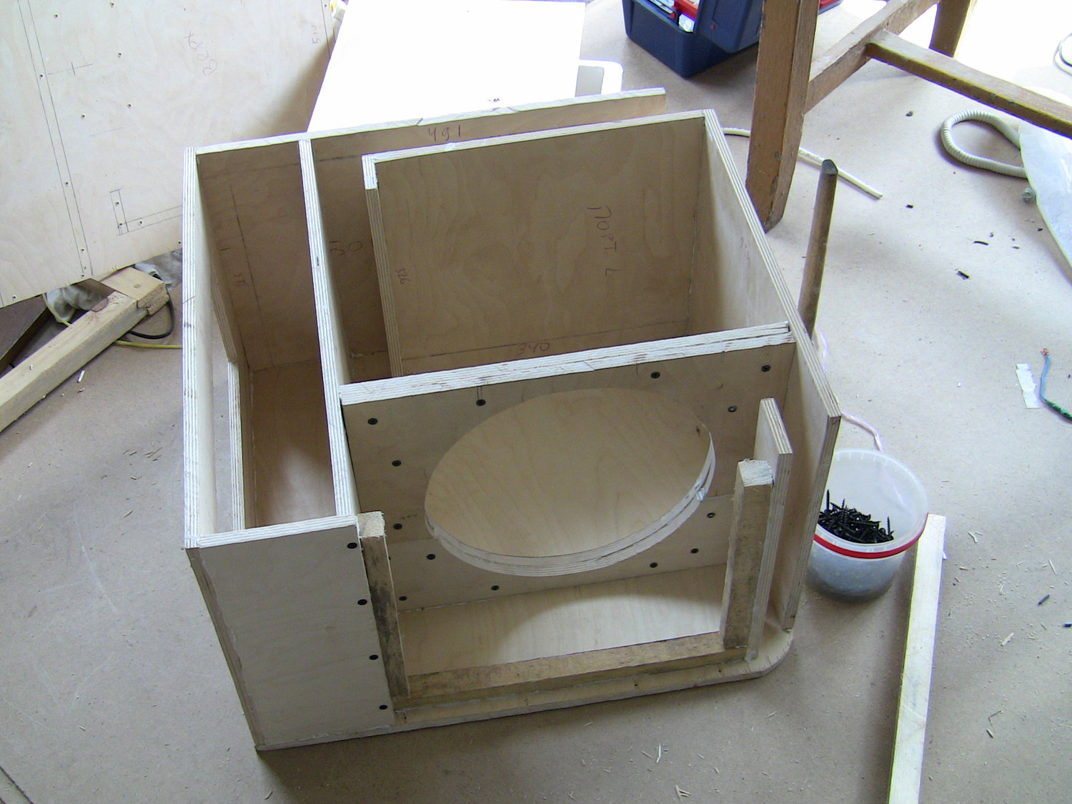

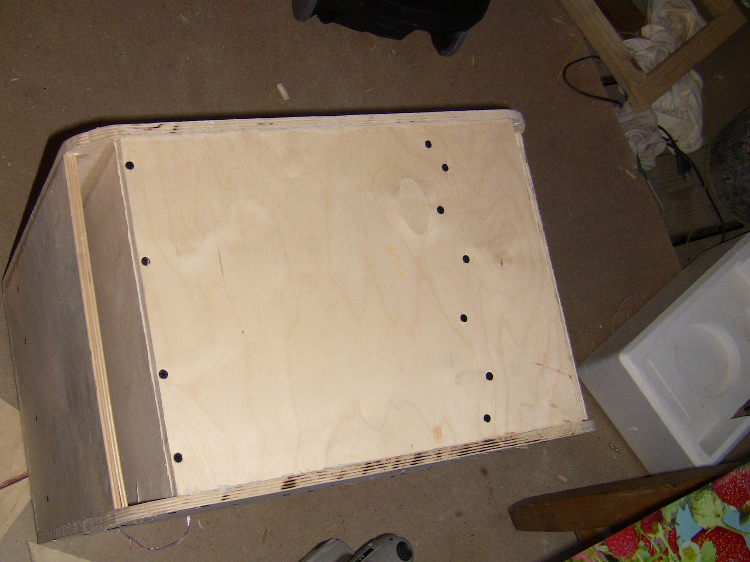

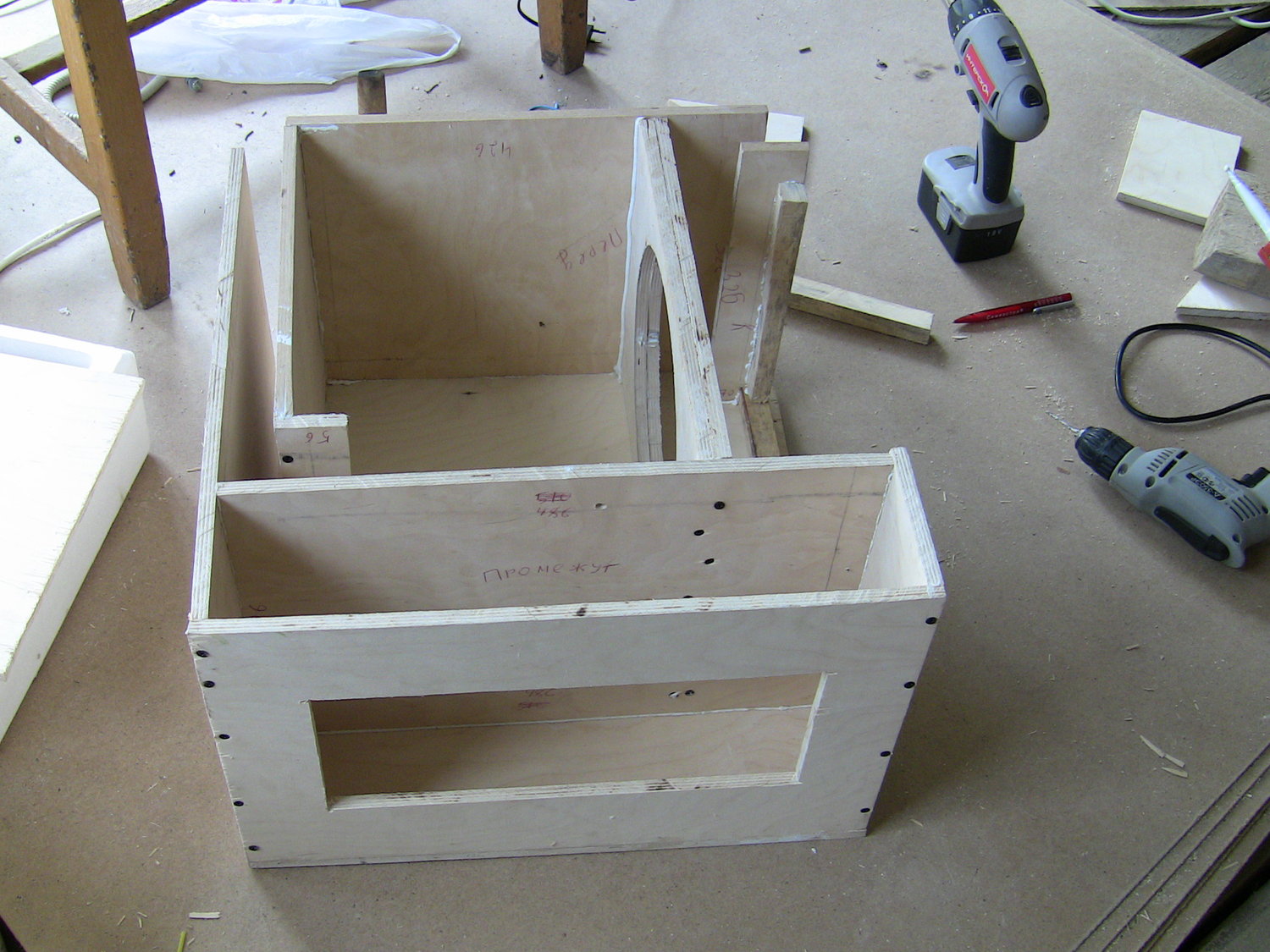

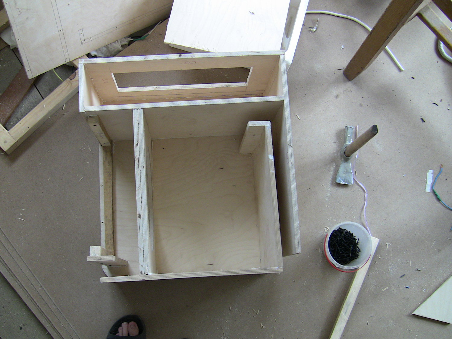

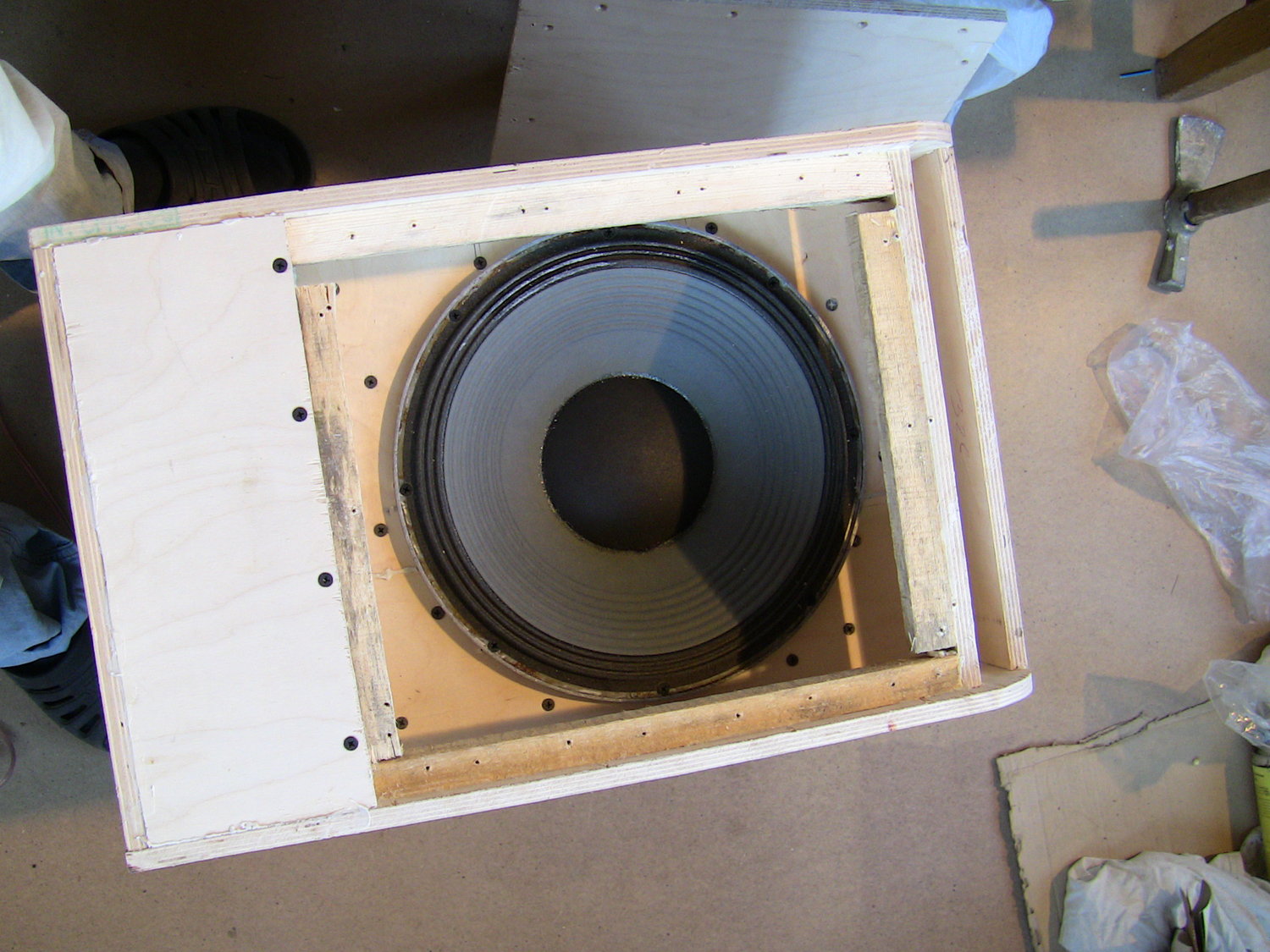

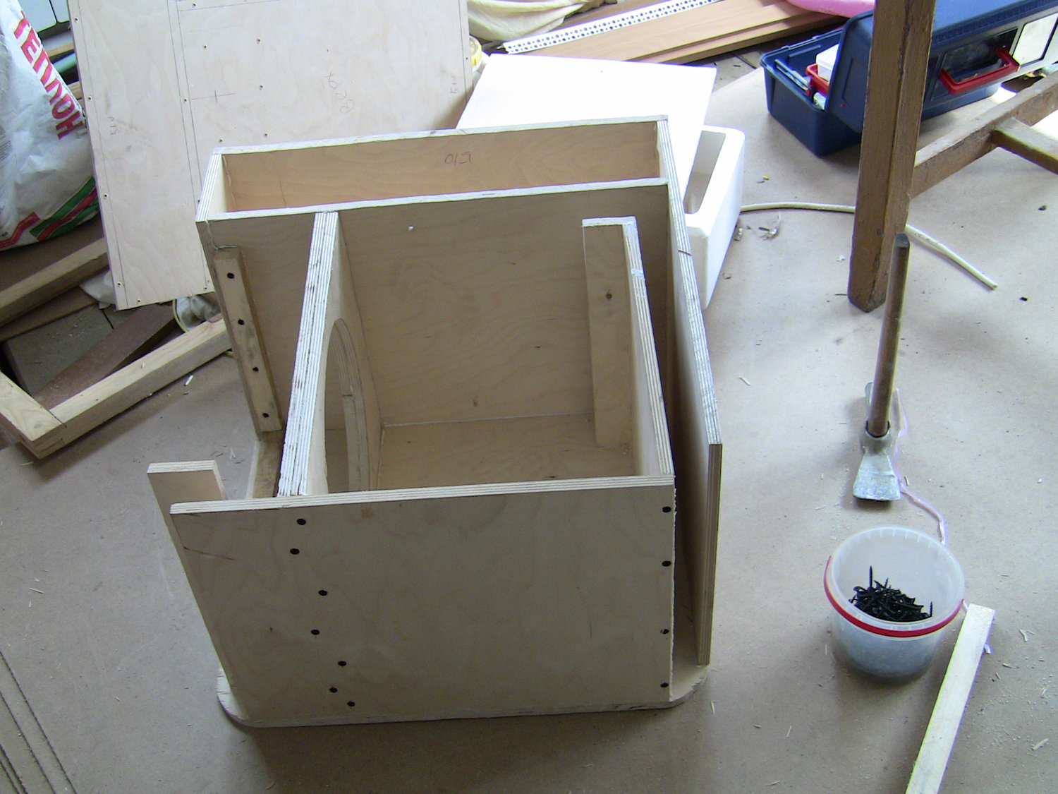

    мини отчет

  17. #136
    11.02.2009
    311
    По умолчанию Re: Компактный сабвуфер
    Юрий, вы их(его) с какими сателитами собираетесь использовать?
  18. #137
    27.01.2007
    White city
    1,406
    Буду использовать с самопальными 12+1, но их слишком много. Практичней было бы 10+1 или даже 8+1.
  19. #138
    11.02.2009
    311
    Понятно.А внутри сентипоном обклеивали?Как на чертеже...
  20. #139
    27.01.2007
    White city
    1,406
    Пока только в малой камере вата, но впоследствии все внутри обклею автомобильной шумоизоляцией, синтипон не дает хорошего эффекта
  21. #140
    11.02.2009
    311
    Ясно, то же так думаю, что понта немного будет.
