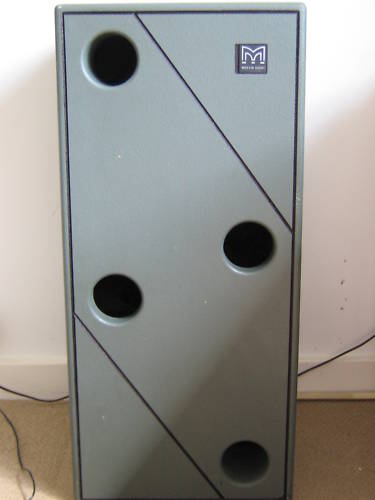

    аппарат мартин аудио такие сабы:http://www.martinaudio.ru/gear/index.php?ics300 и топы из этой серии.Был удивлён звуком этих сабвуферов (2 на 10") бас был чёткий не размазанный, не смотря что это бандпассы как я понял 6-го порядка хотя конечно надо отдать должное процессорам и другой обработке, но всё равно любопытно откуда такой звук.
    слушал его -по мне неочем -под бухивает .. и причем высоко настроен . разборчивость баса как у обычного бэнд пасса. бошки кислючие на штамповках и катушки 2-2.5".. магниты крохотные (ферит)
    но на звук и свет одни враги...
    Ну почемуже неочем? Вполне продуманное и сбалансированное решение для поддержки баса, которого у родного "топа на палочке" нет.
    Звук намного приятнее, чем у одиноких топов на палочке 15+ВЧ или 12+ВЧ, надрывающихся от НЧ.
    Разборчивость - как и следует ожидать от бп. По настройке: 45Гц вполне слышно от саба, 40 уже с натягом.
    p.s. конструкция старая, уже снята с производства. Тем не менее все еще популярана и в хорошем состоянии можно встретить на вторичном рынке.

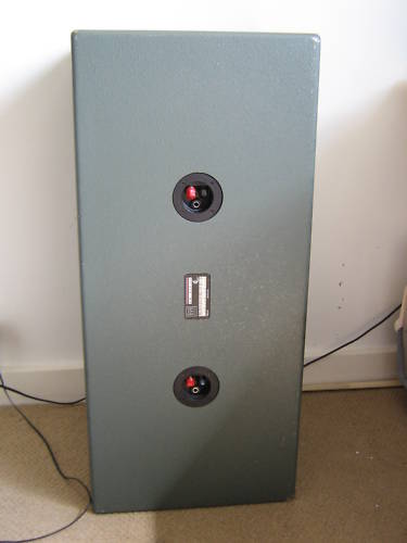

    Вот кстати тотже 300ый БП, но в инсталляционном исполнении (старая ЕМ серия, корпус из МДФ):
    Тоже компактно.
    Не плохой должен комплектик быть, как вам блэклайн 15 по звуку?Чем усиливаете?
    Комплект кладет на лопатки всех ближайших конкурентов (12"+1", 15"+1"или1,4"или2") по качеству звука, особенно на сч. Хотя большого давления не развивает.
    S15 - обычный ФИ, пишет не совсем низко. Но может жить без сабсоника.
    Усилинение - ВААААСССИИИИЛИИИИИЙ! Иногда MA2.8, чтобы спине дать отдохнуть.

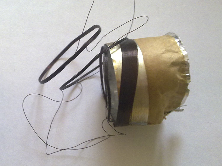

    Ахтунг! Возможно это продукция российского или китайского филиала МА Видел такой шедевр у коллеги. Корпус из мдф и дсп . Бошки умерли. Открыли, бошки фиг знает что. Распороли одну бошку, катушка ~ 4cm намотаная на алюминиевый каркас!
    сорри за оффтоп
    upd:
    Судя по дате фотографии - как раз фото той катушки.
