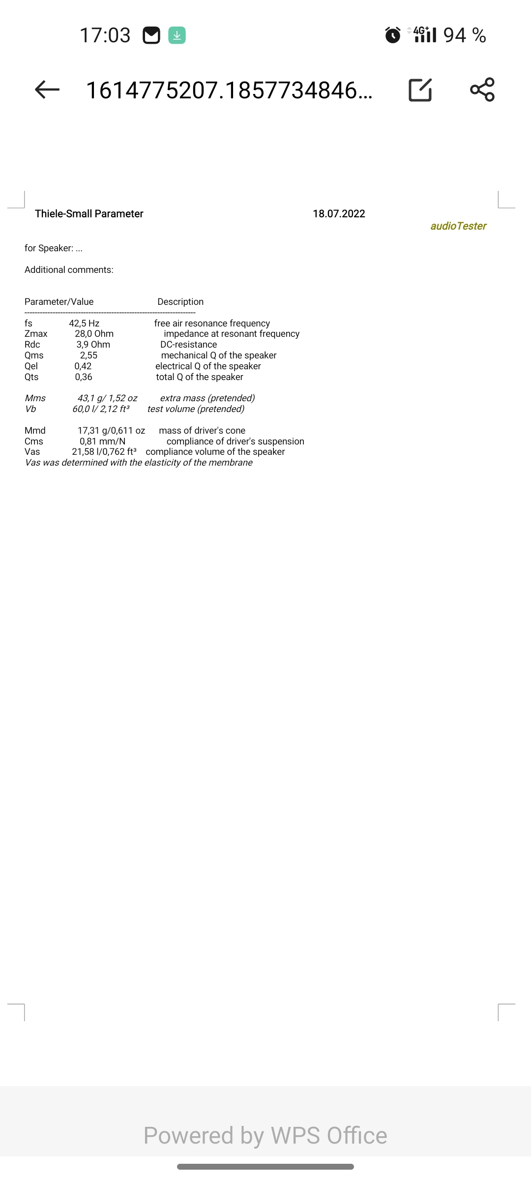

ID:	452119 такие вот, у меня мак, надо на даче забирать виндовс что бы хорнресп поставить, в этом еще газвоздка
  16. #3835
    Новичок Аватар для LorDvs
    15.01.2022
    29
    Вот параметры. Замеры хоть делались аудиотестером, оказались близки к паспортным.
    ---------- Сообщение добавлено 28.03.2024 в 10:42 ---------- Предыдущее сообщение было 27.03.2024 в 17:05 ----------
    Merstan, когда-то повторял проект Рогожина на автодинамиках Морель, в целом понравилось, но захотелось мидбас играющий пониже. Поэтому и захотелось делать чв, так как при полном отсутствии знаний в данной области, была нормальная инструкция в интернете. Потому чв. Что-то прямоугольной формы, с соотношением 1:2 и настройкой на 55 и далее герц не получается. Нормально выходит как раз если настройка на 47 и ниже герц, но звук не очень, такие ящики я уже сделал.
  17. #3836
    13,531
    Цитата Сообщение от LorDvs Посмотреть сообщение
    Вот параметры
    Дайте индуктивность и максимальный ход в одну сторону.
  18. #3837
    15.01.2022
    29
    Индуктивность паспортную видел 0,64. Не проверял. Максимальный ход в паспорте не указан(
  19. #3838
    13,531
    Тогда невозможно посчитать оформление. Это как не знать передаточное число в коробке. Или не знать крутящий момент.
    Вам нужно через окошки как-то измерить высоту намотки катушки и сообщить ее мне. А также высоту верхнего фланца.
    Что вам там насчитал Лев Алешин — профанация.
