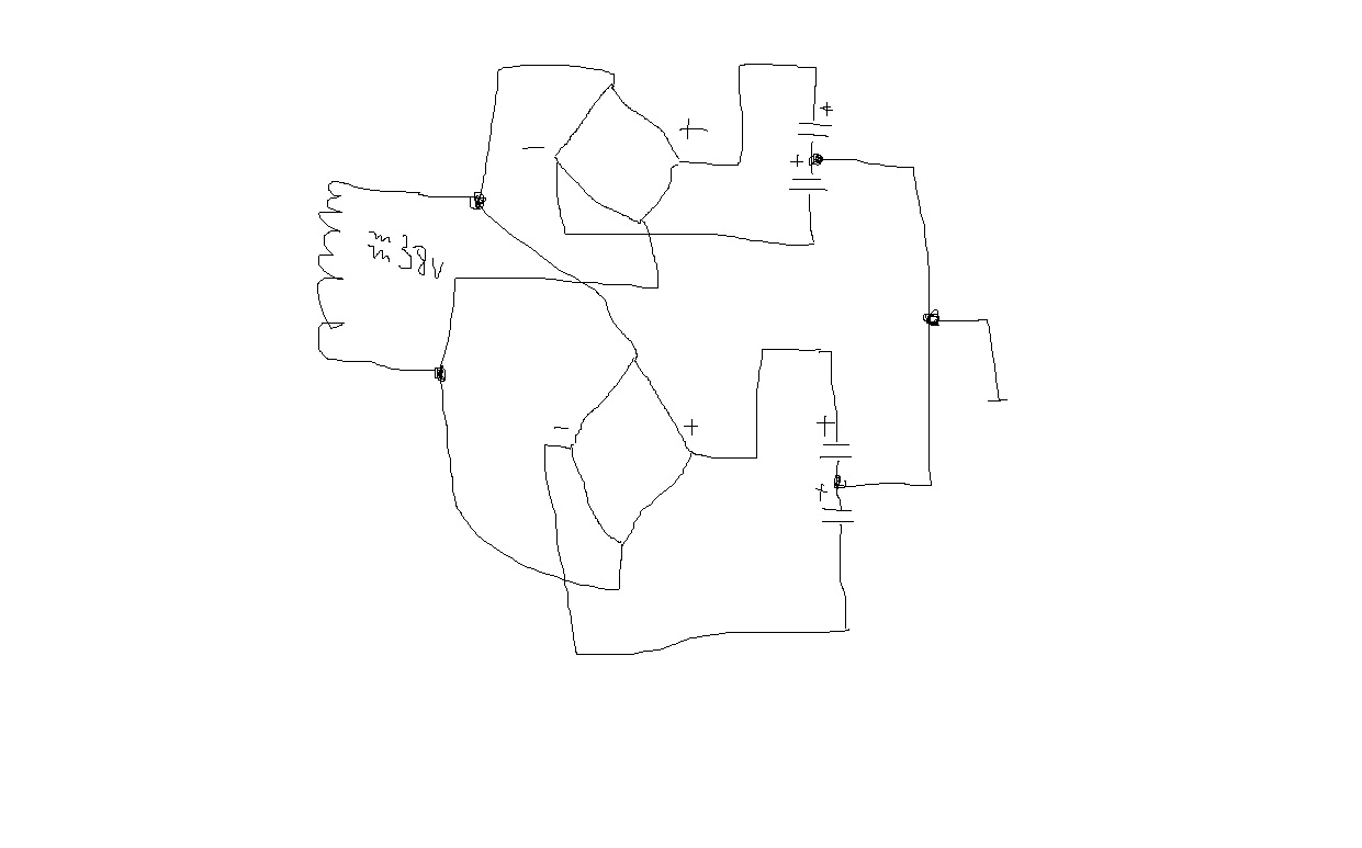

    Витюшка, для начала хочу привести в порядок то что уже есть.
    есть вопрос по трансформатору. как вы поняли он у меня один(одна мощная вторичная обмотка напяжением ~38вольт)
    как правильно запитать два унч ?
    сейчас сделано так. один трансформатор -- два диодных моста(зашунтированные мелкими емкостями) -- четыре электролита 4000х25 на каждый канал по два(в дальнейшем буду менять на 10000х50)
  11. #210
    20.03.2011
    1,284
    По умолчанию Re: Помогите с УМЗЧ с глубокой ООС И. Акулиничева
    Правильно,все-таки запитать каждый канал от своей обмотки, а иначе взаимного вляния каналов не избежать! Вам нужно сначала по отдельности наладить как следует один канал,потом другой, а там,глядишь, и трансформатор подберете. Я,например, использую для каждого канала трансформатор от Радиотехники 101. У него вторичные обмотки с множеством отводов. У меня сейчас 39,5 вольт переменного. Мощность достаточная для того,чтобы 100 вт полочный монитор работал на границе клиппинга. И в своих статьях Иван Тимофеевич указывал на раздельное питание каналов.
  12. #211
    Частый гость Аватар для caligula73
    07.02.2012
    483
    Правильно,все-таки запитать каждый канал от своей обмотки.
    полностью согласен... НО обмотка - трансформатор(тороид) только одна.
    начитавшись статей про земли - сделаю наверно так
    земля будет общая для обоих каналов и входных сигналов(все земли будут сходится в одну точку без всяких резисторов 10-100ом)
  13. #212
    20.03.2011
    1,284
    Я бы,если уж на такое пошло,сначала поэкспериментировал на TDA2030. У меня уже примерно 5 лет на кухне с тюнером работает TDA2030 в таком включении. Даже номиналы резисторов в делителе неинвертирующего входа/вывод 1 TDA2030/, входной резистор и резистор обратной связи такие же-20ком,25ом,7,5ком,75ком. От точки соединения резисторов 20ком и 25ом конденсатор на землю.
  14. #213
    14.01.2005
    Германия
    1,999
    выходы каналов проверь на равенство напруг по постоянке между собой, и после прогрева тоже - иначе будешь гонять разностные токи через динамики. Тут для чистоты эксперимента собственно нужно делать честные моноблоки.
    Сергей
    Снятся людям иногда
    Дорогие провода...
  15. #214
    07.02.2012
    483
    в идеале да. но есть реальная действительность...
    если найду два достойных трансформатора --- обязательно подключу отдельно.

  17. #216
    07.02.2012
    483
    вопрос по С11 И С12. есть ли смысл шунтировать их резисторами(2к) --- буду ставить банки 10000х50 ?
  18. #217
    20.03.2011
    1,284
    Не резисторами шунтировать,а пленочными или бумажными конденсаторами 0,1мкф.
    Эти резисторы не шунты - через них разряжаются мощные электролитические конденсаторы блока питания после выключения усилителя, ставить их необходимо. Вячеслав
  21. #220
    07.02.2012
    483
    audiomun, спасибо. понял. буду ставить по 2к на каждую ёмкость.
