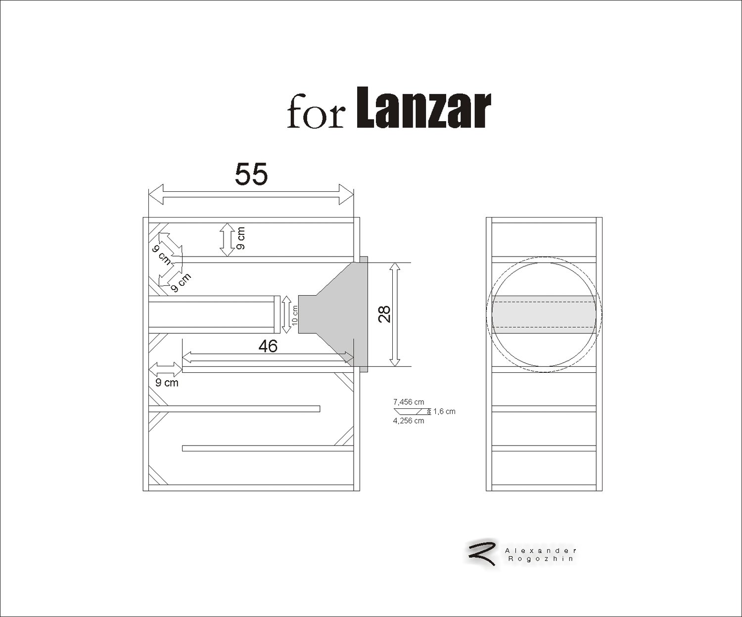

    Цитата Сообщение от Fighter Посмотреть сообщение
    3,3 метра уложить, конечно нужно уметь, прикину сейчас примерно сколько это будет в литрах
    82,5 литра чистого. Да делайте как во всех моих, с 6 сегментами - не ошибетесь
    250 кв сантиметров сечение нужно ведь делать с правильным отношением ширины и длины или для чисто сабового диапазона это не столь критично?
    Я думаю что не критично, давиться за него не надо, но если будет возможность, то почему-бы и нет
    Если ниже настраивать - будем терять чуйку?
    Ну где-то так
    кругления я имел ввиду радиусы из фанеры не делать, они же хилые очень выйдут, дребезжать начнут.
    Да я понял. Радиусы то сильно жирно, не надо радиусы, достаточно перегородок под 45 градусов. Без них будет ерунда т.к. на каждом повороте труба будет иметь вид песочных часов в эквиваленте.
    Про стояк понял, спасибо за расчет! Нужно его как-то душить будет эквалайзером программным?
    Лучше сделать и подвигать, т.к. 1 - может ничего не понадобится, 2 - легко уберется расстановкой, 3 - а) эквалайзер всегда успеешь б) всегда лучше если получается уйти другими методами

    Да, я прикинул вот как раз рисунок (прикрепил к посту №101). Компактно, даже не ожидал. Канал прикинул пока как 35*7 см. А как делать переход от зада динамика к этому каналу? это наподобие предрупорной камеры будет согласователь чисто? Перегородки - да, под 45 градусов не сложно.

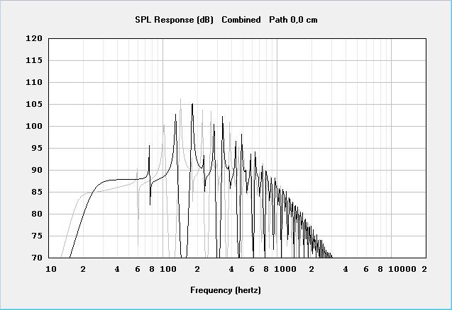

    Тот что я нарисовал - это как-бы оптимальный для этой головки, там все достаточно прилично получается + импеданс четко симметрично. Можно тянуть вниз. Ачх начнет принимать вот такой вид как во вложении. Вырастет амплитуда болтания диффузора и уменьшится кпд в два раза по мощности (-3дБ). Короче все будет хуже кроме полосы вниз Насколько такой вариант жизнеспособен - не знаю, не пробовал так настраиваться Если по аналогии с ФИ, то будет на любителя, с фи так делают некоторые. Мне кажется упадет артикуляция, но я могу и ошибаться.

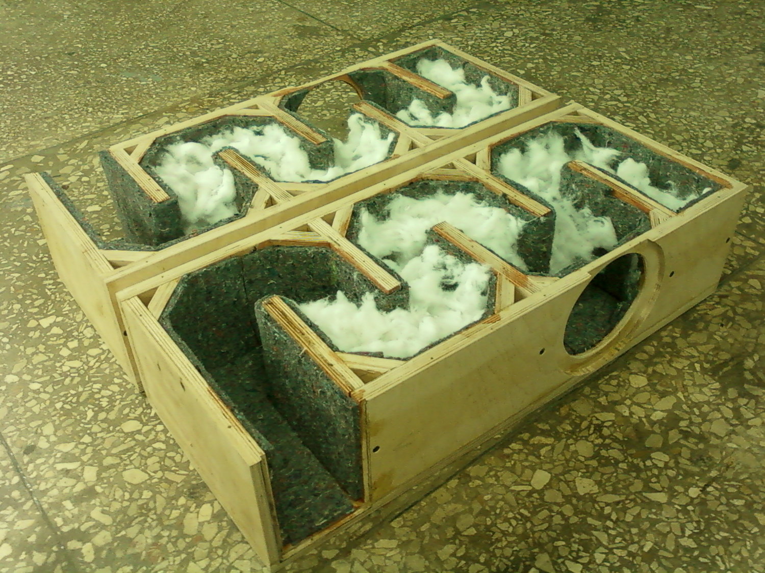

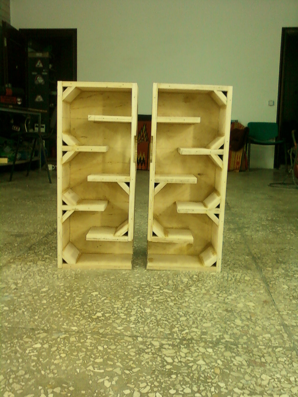

    3. Я советую вот так, пока кто делал все довольны как слоны (включая меня естественно )

    Спасибо! Очень наглядно.
    Да, мне тоже кажется, что ерунда будет, если не оптимальную настройку делать.
    Осталось прикинуть как формировать сечение канала и всё. Магнитом наружу если прикрутить - сэкономим на габарите (сразу канал пойдет с правильными параметрами), но боюсь, динамику пылюка не полезна. Концепция этого типа лабиринта (с выхлопом вперед) подразумевает именно чтобы плоскоть прямого излучения и устье были на линии? А то еще можно сверху присобачить головку, магнитом наружу, эдакий НЛО на посадке)
    По фото - устройство со смещением (для эксплуатации в полную полосу). Или 110+220 это тоже как раз со смещением?

    Она подразумевает четко обозначнное расположение головки на оси канала. Динамик должен находиться в 1/3 от начала от общей длины трубы, это и дает "волшебное" самоподавление самой вредной моды 3f внутри канала. Головку двигать нельзя.
    ---------- Добавлено в 17:12 ---------- Предыдущее сообщение в 17:08 ----------
    Т.е. тебе нужно разделить 330 на 6 - получишь 55 см внутреннюю глубину твоего лабиринта. После этого взять листик (или Corel или что там ближе ) и нарисовать себе свой динамик в масштабе и понять какое соотношение сторон тебе нужно взять чтобы получить площадь сечения 250 кв см и динамик поместился в том месте, что на фото, с учетом толщины твоих будущих досок.

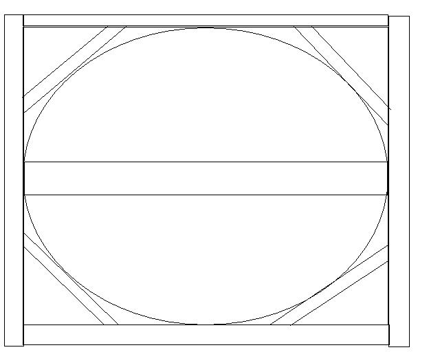

    Если все равно не влезает, тогда придется схитрить.
    1 вариант: те два сегмента, что за динамиком, добавляешь им высоту на те пару см, которые у тебя не хватает для установки головки. Остальные все сегменты делаешь как положено - 250. Те два которые у тебя получились больше или оклеиваешь необходимым слоем войлока для "догонки" до нужного сечения
    2 вариант: либо делаешь там двойные стенки и во втором слое вырезаешь необходимой для динамика формы вырезы, чтобы он поместился.
    3 вариант: по углам делаешь вставки под 45 градусов как на поворотах, только не поперек, а вдоль канала, т.о. убрать лишнее сечение по углам. Рисунок во вложении. Надо только посчитать точно площади.
    4 вариант: просто сделай толще чем все остальные перегородку за динамиком.

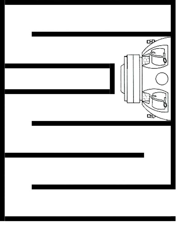

    Вот в масштабе чертеж. Все стенки 16 мм, сделал по варианту №4 - увеличил толщину перегородки за магнитом так, чтобы головка влезла (головка изображена естественно тоже в масштабе по монтажному отверстию 280 мм).
    Канал имеет высоту 89 мм, ширина канала 280мм.
    Внешние габариты устройства 312*580*730 мм (внешний объем 132 литра).
    Есть вопросы:
    1.Какой длины делать штуку за динамиком, чтобы почти упиралась в магнит или отступать сколько-то?
    2.Как расчитывать длину наклонных перемычек, чтобы канал они не сужали? Сейчас я изобразил просветы по 89 мм на перегибах.
    3.Как делать эти наклонные перемычки? Идея есть взять длиную как бы доску, вдоль шурануть по ней 2 скоса по 45 градусов, а потом, также как колбасу режут, нарубить из нее ломтиков по 280 мм.
    4. Как попасть точно динамиком в отведенную ему ячейку? Ведь надо же как-то его сначала к передней стенке болтами притянуть, а потом маневрировать с этой штукой для сборки. Соответственно не знаю, если что криво выйдет или динамик снять нужно будет - придется отрывать от клея всю переднюю панель?
    5. Клемник вывести в эту как раз двойную перемычку за динамиком - хорошая идея?
    6. Выход канала (он прямо на полу) надо как-то закрывать, чтобы конструкция не была пылесосом?

    Привет! Я тебе тоже такой уже нарисовал, чуть подробнее правда
    А это ты сам смотри - если катушка вентилируемая, то сантиметров пять оставь проход
    Так чтобы не менялось сечение на поворотах, я тебе уже чуть помог - см. чертеж
    Мы обычно вырезаем полоску необходимой ширины, а потом лобзиком под 45 град. режем ее, т.о. одним разрезом формируешь край сразу двух частей и никаких отходов.
    Вот этого я что-то вообще не понял. Ты что, собрался динамик изнутри приворачивать? Зачем? Собираешь корпус, делаешь вырез под головку, когда все готово в последнюю очередь вкручиваешь головку. В чем проблема??
    Как раз тоже хотел тебе предложить, заодно и провод по ней пустить сам бог велел
    Да как хочешь. Воздух там не двигается практически, так что "сосом" она точно не будет. От животных можешь сеточку поставить какую-нибудь, если хочешь.
    ---------- Добавлено в 13:24 ---------- Предыдущее сообщение в 13:20 ----------
    Их резонанс, если их вдруг заколбасит, лежит выше частот, которые будут излучаться этим устройством? За боковые стенки совсем не боюсь - они получаются сплошь в полнопрофильных распорках. Вообще, насколько, по сравнению с рупором, велики нагрузки на перегородки? Какое место испытывает максимальные нагрузки?
    Выше конечно. У меня что-то заметно на боковых стенках, но у меня он больше твоего в 3 раза и перегородки намного реже. Нагрузки меньше конечно, чем в рупоре.
