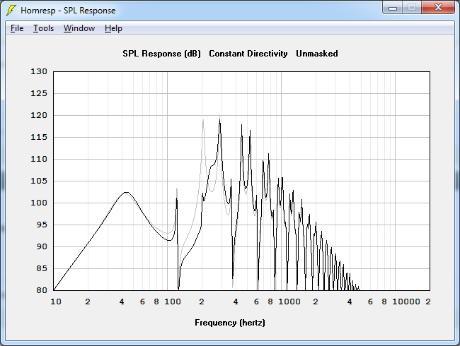

    Александр, а поролон не катит для переотраженки?
    ---------- Добавлено в 18:48 ---------- Предыдущее сообщение в 18:26 ----------
    Не знаю в какую сторону хорнресп считает вентед хорны, но работает так, как надо нам. Более того, диаметр отверстия почти в копейку совпадает с ЛСПкадом. По хорнреспу надо отверстие 45мм диаметром и 10 мм глубиной без заполения для 2.75л.

    а шо такое вентед хорн?
    Это когда задняя камера у динамика с фазиком. Наш случай симметричный ему.

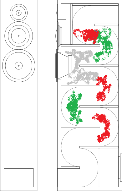

    На тему наполнителя в ветке про гельмгольцы была высказана простая и дельная мысль -- имеет смысл располагать его в зонах максимальной скорости самых вредных мод. Таким образом можно несколько снизить количество наполнителя.
  21. #660
    Старый знакомый Аватар для Medved
    09.01.2006
    Екатеринбург
    630
    С Гельмгольцем эксперементировать желание пропало, ибо не просчитываемо и требует кропотливой настройки со съемом боковой крышки. По зональному заполнению как-то так получается. Красная зона -- 7 мода, зеленая -- 5-ая. Серая просто нужна в каком-то количестве.
    Итого, заполнителя получается на четверть меньше, чем в 6-кратной свертке из статьи.
