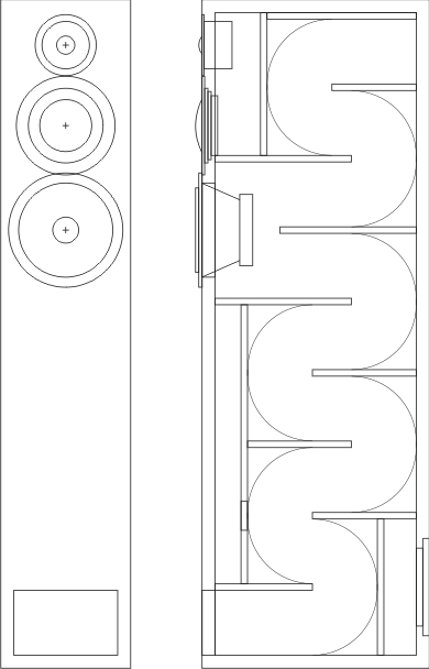

    Покурил интернеты, все на том же сайте нашел:
    http://doctor-sound.com.ua/index.php?m=tuning&n=12

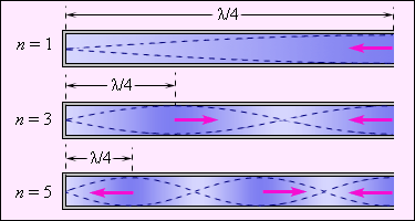

    Резонаторы Гельмгольца также, как и резонансные панельные поглотители, используют принцип поглощения давления звуковой волны, являясь высокодобротными бас-поглотителями. Следовательно, данные устройства наиболее эффективны при их размещении в зонах максимального звукового давления, то есть, в непосредственной близости от отражающих поверхностей стен и потолка.
    А где у нас зона максимального давления при осевых колебаниях? Правильно, в "тупике". Т.е. по идее, резонатор должен быть в тупике канала и только там. В остальных местах толку от него не будет.

    Нашел картинку, а то все тупил.
    Моды органной трубы:
    Все-таки, ставить гельмгольца надо в узел моды, где максимум давления. Это либо тупичок, либо еще два узла 2/5 и 4/5 длины канала. Сча попробую нарисовать в своем проекте.

    Как-то так:
Название:	h1456 Helm 4-5.png
    4/5 длины канала как раз где-то в этом месте. Так как нарисовано, видимо, ближе к шестой моде, что в принципе не так уж важно. Можно играться длиной канала и расположением отверстия, чтобы точнее поймать. Сейчас уже лень думать. Внутренний объем резонатора получился порядка 2.7л.

    Долго вычищал ошибки, в итоге посчитал мой вариант на картинке. Итак, размер корпуса 200*350*1050 (мм), толщина стенок 20 мм, толщина перегородок 10 мм, канал 160*100 (мм), осевая 2066 мм, настройка 42 гц, глубина СЧ бокса (без перегородки) 70 мм, глубина бокса для фильтра (без перегородки) 50мм, глубина резонатора Гельмгольца (без перегородки) 40 мм, объем резонатора 2.75 л, длина осевой от края порта до центра отверстия резонатора 420мм, что соответствует оптимальной настройке 205 гц, при этом 5-ая мода канала 208 гц, 7-ая мода канала 288 гц, прогнозируемый диаметр отверстия резонатора порядка 45 мм.

    Medved, а как вы собираетесь учитывать влияние заполнения на амплитуду мод? Если вы собираетесь делать НЧ/СЧ без заполнения, то ничего не выйдет - сразу говорю. Даже если получится грамотно придавить 5-ю и 7-ю моды, то каша из переотраженки все-равно будет лезть через диффузор. При выборе количества заполнения решающим оказывается не столько характер НЧ, сколько СЧ. Если это будет трех-полоска, то да - получится и без заполнения.

    Мне кстати кажется что гельмгольцев Визатоны правильно все-таки поставили - сразу за головкой. Почему? Потому что резонатор у нас волновой, а запускает его генератор давления (наш динамик). Гельмгольц тоже основан на упругой пульсации, а не на волновых процессах. Вот и нужно его ставить возле источника пульсаций.
    Да никак не собираюсь учитывать. По Вашим измерениям амплитуда зоны от 5 до 7 моды велика, расстояние между ними герц 60, чай не промажу по частоте, а ниже нуля гельмгольц не вырежет =) Вообще, судя по ЛСП-каду, если нет избытка давления, то гельмгольц никак не работает. Заполнение, безусловно, будет, но хочется обойтись минимальным его количеством, чтоб не терять эффективность сильно и "воздух". Если 5-7 моду придавит, то его нужно будет не много, ибо основная чача на 200-300 гц срежется. Будет трехполоска, с разделом на 700 или около того.
    Вот тут, если прижать 5-7 моду на 10-15дб и немного причесать оставшееся заполнением будет вообще "идеально". Для СЧ переотраженки, по идее войлок не очень хорош. Нужно что-то типа акустического ППУ, только я пока тоньше 15мм не нашел, а 15мм слишком барски съедает сечение.
    Динамик, безусловно давит, но мы ж не динамик резать хотим, а стоячую волну, которая лишь подпитывается бегущей волной от динамика и живет почти независимо своей жизнью. Вот в ее максимуме давления и надо откачивать энергию. Я так себе это понимаю.
    Гельмгольц фактически есть грузик-пробка воздуха в горле на пружинке-воздухе в объеме. Чтоб пробку двигать, надо на нее давить. Чем сильнее давим, тем бодрее двигаем. Так что, очевидно, он должен быть в максимуме давления той волны, которую собираемся поглащать. Вроде сходится все.
