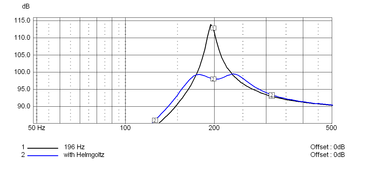

    Еще немного поковырялся и понял, что утверждение ViktKors нужно перефразировать в следующее: резонатору нужна накачка энергией от высокодобротного резонанса для ее впитывания. Вот, что получилось, сделав высокодобротным основной фазик на 196 гц и прилепив к нему резонатор Г. Главный ящик 30л, резонатор 3л с сильным заполнением.
  9. #608
    Завсегдатай Аватар для Gofrey
    05.05.2009
    4,355
    ну дык круто же
    А чё за прога?
    А если меньше заполнения то будет впадина, я так понимаю.
    думаю поглотителя можно реально меньше пихать, а то и просто войлоком ограничиться. зато скоростуха будет ммммммм

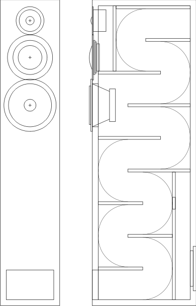

    Вот как интегрируется гельмгольц в мой концепт. По-моему, грех не попробовать, все равно объем пустует. По ЛСПкаду для 3л объема резонатора и 30-35л канала надо 4,5см отверстие в стенке для режекции на около 200гц. Пуркуа бы не па, коль "бесплатно"? Тут проблема видится в том, что ЛСПКад рисует сдвиг частоты настройки резонатора при приближении настройки главного фазика к нему. Не знаю, будет ли это проявлятся в лабиринте. Иными словами, можно просто промахнуться с частотой и резонатору нечего будет откачивать.
    Medved, я делал гельмгольцев из перегородок поворотов. Добротности не хватает для сколько-нибудь ощутимого влияния.
    Надо побробовать с отдельным объемом. Накачка энергии на стояке должна быть приличной и по идее, он должен работать.
    Что касается заполнения сабов, то тут я с вами не соглашусь. Саб не должен играть выше 80 гц, резонансы это или нет -- не важно. Вы порежете на входе, а резонасный пик высотой 15дб от этого меньше не станет и как играл, так и будет играть, только тише.
  17. #616
    05.05.2009
    4,355
    может объёма не хватило?
    ---------- Добавлено в 18:19 ---------- Предыдущее сообщение в 18:15 ----------
    начать с маленькой дырки и постепенно увеличивать. для этого стенку с дыркой делать демонтируемую.
