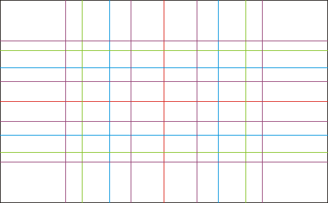

    Сетка частот "забора" резонансов одной "золотой" стороны попадает пучностями на провалы сетки другой стороны на основных частотах. "Провалы" и "пучности" имеют, если брать за "0" линейную передачу, приблизительно одинаковые амплитуды в обе стороны от нуля, соответственно при таком соотношении провалы компенсируются пучностями другого резонатора и наоборот выбросы попадают в провалы первого. Как это называть уже не столь важно. Мне показался наиболее емким термин "взамокомпенсация", хотя MS Word и не согласен со мной по поводу правописания этого слова
    Все равно не могу понять о чем идет речь. Вот я нарисовал узлы первых 4х мод "золотого" прямоугольника. Где и как происходит наложение пучностей? Я вижу только достаточно равномерное покрытие всей зоны прямоугольника

    28.01.2006
    4,886
    Ну вот где-то так например:

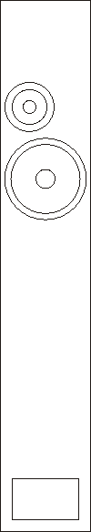

    Цитата Сообщение от ks1_ Посмотреть сообщение
    Сначала сказал потом подумал.
    Для 18" Sd в районе 1300 см.При длине канала 2,5 м со свертыванием даже в три раза могут быть проблемы.Тогда сворачивать в 2 раза и вырез Карлсона на задней а лучше на передней стенке перед динамиком.Такие конструкции были.
    Звук должен получиться душевный.Я тоже на 18" засматривался.Но у меня домой это не войдёт.
    Да нормально сворачивается в 6 раз, если высота под 2м при глубине в 0.5м не смущает)) В три раза сворачивается в 95см при 90см глубины. Плюс-минус туда-сюда. Только вот объем как ни сворачивай грязными набежит 450 литров Кстати, если делать соотношение сторон канала 0.382, то можно почти 100 литров выиграть и упихать все в 55х50х150 см.
    Последний раз редактировалось Medved; 17.08.2011 в 21:44.

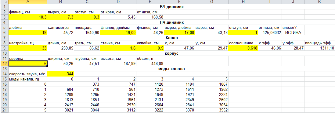

    Я набил эксельку по быстрому просчету корпусов змейкой и что-то не очень радует меня результат. Как ни крути, предложенный способ кардинально увеличивает объем корпуса (почти в два раза) при реально небольшом потребном объеме канала. Нет ли более эффективного для уменьшения объема способа свертки?
