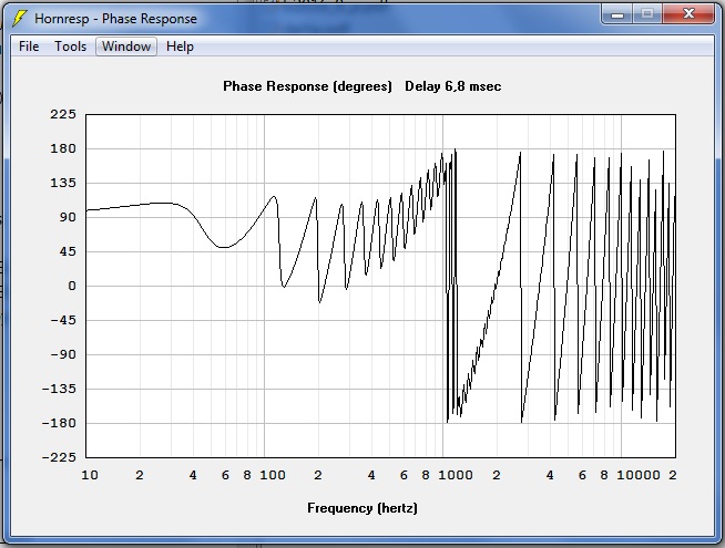

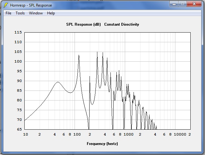

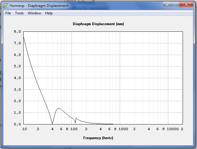

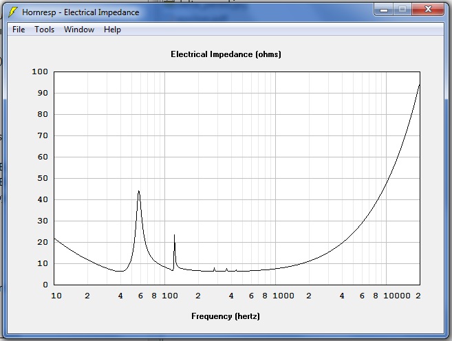

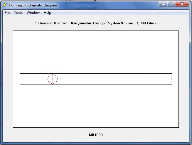

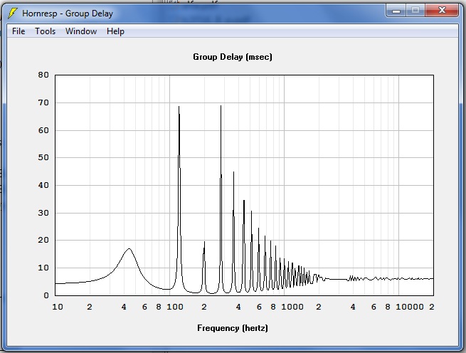

    Добрый день, Александр
    Есть желание сделать небольшую бюджетную двухполоску с лабиринтом на динамиках АСА. В качестве НЧ будет МВ1602.8 имеющий:
    Резонансная частота - 45 Гц
    Экв.объём - 25,96 литров
    Qts - 0.421
    Qms - 3.043
    Qes - 0.488
    Mms - 14.04гр
    Cms - 0.97
    Sd - 136.8 кв.см
    Re - 6.3 Ohm
    Le - 0.75 mH
    Bl - 7.0
    SPL - 89.34 dB
    После долгих мучений с Хорнреспом и трёхкратного прочтения данного ФАКа так и не смог отделить зёрна от плевел Как же определить сечение канала и его длину, а также что такое Con и Exp (взял с потолка). И почему-то канал делится не в соотношении 1:3. Посему прошу помощи в расчётах, где ошибки?
    Заранее благодарен!

    Здравствуйте, Александр! Присоединяюсь к вопросу
    Цитата Сообщение от Aleks16 Посмотреть сообщение
    что такое Con и Exp
    А так же - сечение сегментов S1...S3, почему значительно больше Sd ?
  11. #470
    18.03.2011
    Степи Донецкие.
    854
    Дабы не задалбывать Александра вопросами на которые ответы знаю даже я (а не корысти ради) я немножко поотвечаю.Con и Exp соответственно коническое и экспоненциальное раскрытие канала.
  12. #471
    03.04.2009
    РФ ЛНР
    2,539
    Спасибо , как вставить два значения "кон" и , исходя из чего, их выбирать ?
    (канал то - прямой...)
    ---------- Добавлено в 15:08 ---------- Предыдущее сообщение в 15:05 ----------
    Ну, я, в принципе, понимаю,что значения подставляются пользователем...
  13. #472
    Перфекционист затейник
    16.02.2008
    Украина Николаев
    3,405
    в лабиринте канал имеет одинаковое сечение по всей длине значит раскрытия - нет.
    соотношение сечения каналов к площади диффузора определяет характеристики\настройку лабиринта.
  14. #473
    03.04.2009
    РФ ЛНР
    2,539
    То есть процесс в том, чтобы менять сечение канала и наблюдать-анализировать рассчитанные графики? Тогда понятно, спасибо.
    Если по exp клацнуть 2 раза то он меняется на кон.Ну и вообще там много чего вываливается если клацнуть 2 раза несмотря на то что позиции активности при наведении не показывают.
    ---------- Добавлено в 18:52 ---------- Предыдущее сообщение в 18:48 ----------
    А чтобы канал был прямой нужно s1 и s2 поставить одинаковые значения.Тогда участок от s1 до s2 будет прямым.Тоже для s2 и s3.Это будет второй участок.
    ---------- Добавлено в 19:00 ---------- Предыдущее сообщение в 18:52 ----------
    Ну и ещё нужно показать в ctrl+d (выбрать вторую позицию) что считать нужно именно лабиринт а не рупор скажем.Да и еще у меня калькулятор в тулсах не активен.Это почему?
