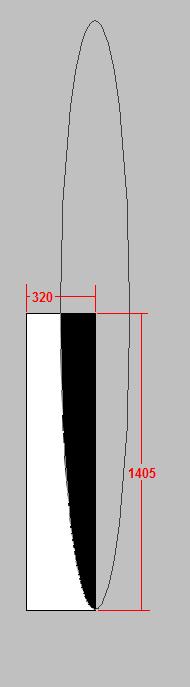

  9. #428
    14.08.2010
    Краснодарский край
    2,627
    Вы писали что брали оригинальный вырез Карлсона и масштабировали в фотошоп. А если сразу нарисовать график экспоненты прямо на фанере? Как это делается правильно? У меня например вырез должен быть 1405 в длину и 320 в ширину (верх).

  11. #430
    28.01.2006
    4,886
    Да какая разница, он все-равно четверть волновой На пол волны труба не резонирует.
    Можете в Corel Draw нарисовать векторами, нет проблем. Экспонента кроме собственно размера имеет радиус. На экспериментах с маленькими трубками лучше всего работали с радиусом близким к использованному Джоном Карлссоном в его АС, не смотря на то что они у него были не четвертьволновые. Можете построить точки, вывести радиус и собственно формулу по которой он сделан, но в чем практический смысл таких изысканий? Можете сами попробовать нарисовать разные радиусы и попробовать с разными - проверите на своем опыте что и как. Это без издевательства, серьезно, это интересно, если есть возможность и желание по-заниматься исследовательской работой. Я когда первый вырезал из фломастера и приложил к динамику телефона у меня шок был что оно работает После этого размеры труб начали расти

    2,627
    Вот что получилось в фотошоп. Взял круг с диаметром равным ширине и растянул его. Это одна половина выреза. По моему это то, что надо.
  15. #434
    28.01.2006
    4,886
    Да, оно. У Джона радиус судя по всему был больше (меньше выпуклость образующей). Но чтобы использовать свои варианты и давать однозначные ответы где правильно, а где нет нужно только с микрофоном пробовать разные радиусы.
