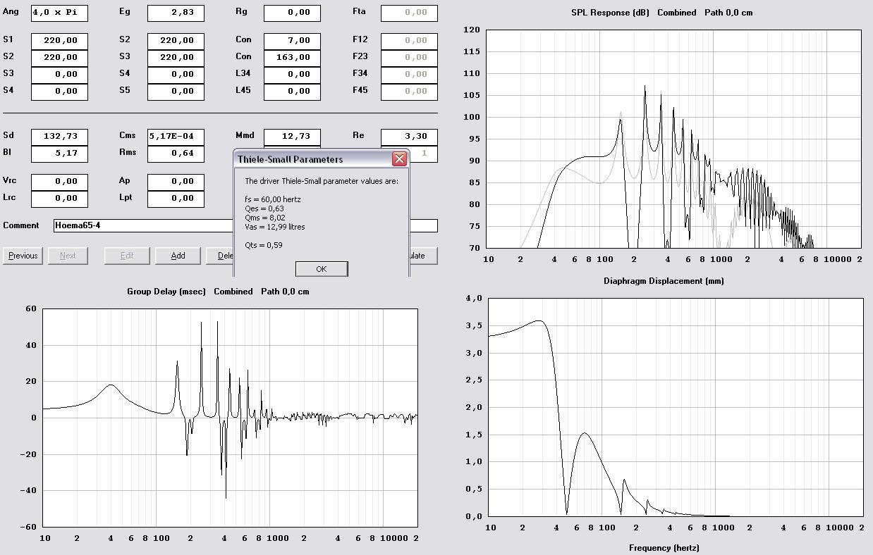

Тема: FAQ по лабиринтам

    1. У хорнреспа есть какой-то непонятный мне момент сочетания параметров когда фазу он показывает в в виде частого забора, с чем это связано я не знаю
    2. Фаза будет меняться от обработки канала, т.к. АЧХ выхлопа меняется кардинально
    3. В пределах одной полосы мое мнение что роли не грает
    4. При использовании двух разных лабиринтов в одной АС важность симуляции так-же условна т.к. второй лабиринт будет скорее всего работать в НЧ СЧ, следовательно п.2, по-этому только практика по месту
    5. Получается что при расчете нужно опираться на основные вещи - полоса, смещение, ГВЗ, импеданс. Фаза - вторична.
