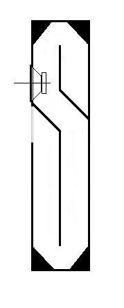

    Здраствуйте, вот такой вариант лабиринта будет работать?
    Нажмите на изображение для увеличения Название: 3f.JPG Просмотров: 8 Размер: 7.2 Кб ID: 122657
    Будет конечно

    Спасибо большое, будем пилить . А то у меня как-то складно получается - если взять высоту ящика 1,52 метра (это размер стандартного листа фанеры, так пилить меньше) то центр динамика будет как раз на уровне ушей человека, сидящего на стуле. Поэтому и спросил. Только резонансная частота получается несколько ниже чем у динамика, но это я сам уже пересчитаю. (дин. 100ГДШ33-8)

    Как лучше расположить выход в таких лабиринтах, внизу или рядом с динамиком?
    лучше что бы было побольше поворотов
