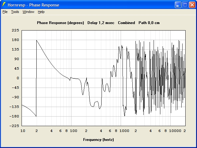

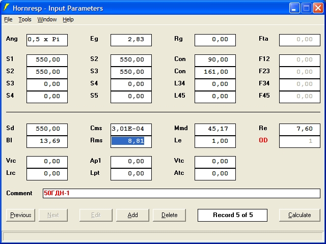

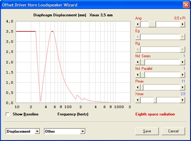

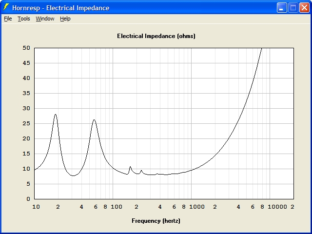

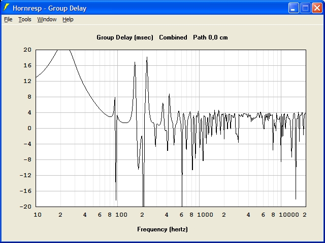

    Приветствую всех участников форума.
    Очень интересную тему Вы подняли, прочитал чуть ли не за один присест. Давно думал что-то
    подобное слепить, но никак не мог подобрать приемлемое оформление для своих динов. 12"
    50ГДН-1 (еще КИНАПовские с АЛЬНИКО магнитом) или 50ГД-2 старое название вроде 2А-30 (тогда
    была какая-то путаница с названиями, на них написано 50ГДН-1) в отличном состоянии. Подвес
    ткань пропитанная сырой резиной. Пробовал на них фазик (между передней панелью и динамиком
    щель 3мм, настройка 40гц по -3,в какой то старой книжке встретил такое оформление) звучит
    красиво, но хочется чуть по ниже.
    Ув. Александр! Огромная просьба, можете посчитать по этим параметрам лабиринт?
    Fs - 40 Гц
    VAS - 130 л
    Qes - 0,536
    Qms - 1,500
    Qts - 0,4
    Re - 7,6 Ом
    Sd - 550 cм^2
    Правда ход маленький всего 3,5мм,
    но чуйка 94Дб
    Размеры комнаты 3,4 * 4,6м ,высота - 2,6м , установка - вдоль стены.
    интересует Площадь канала _см2, осевая длина _см по -3Дб.
    И если можно то выложите картинки: график АЧХ и параметры как выглядит в Хорнреспе.
    Есть желание попилить и если получится то и послушать.
    Заранее большущее спасибо.

    По расчету 40гц по -2дб, 36гц по -3дб .
    А большего от дина с Fрез 40гц и ждать не надо. Хотя в кладовке 2-3 м2 я думаю 25-30 в полку будет легко
    При том что я бы эти 150-160 литров (с учетом стенок) с другим дином потратил бы...
