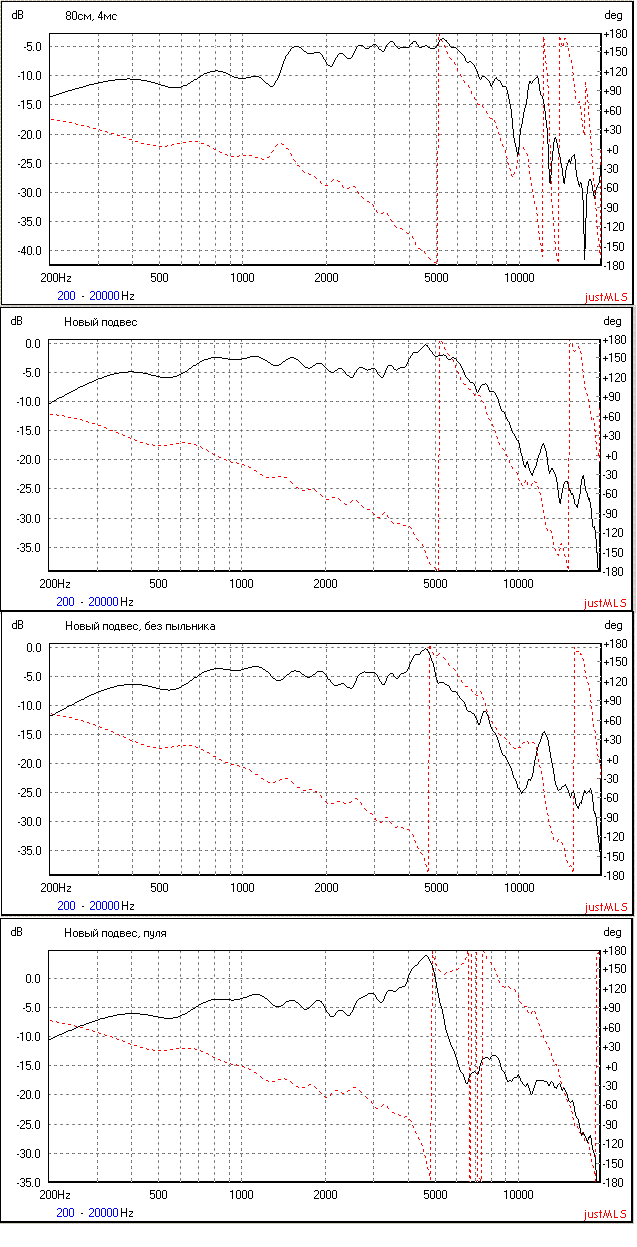

    Имея в наличии 20ГДС-4, в количестве достаточном, решил произвести серию эксперементов.
    1.Оригинал: снял АЧХ ( см. Вложение ) и параметры Т/С
    Fs=78 Гц, Qms=11,7 , Qes=0,86 , Qts=0,8 , Vas не мерил, извеняйте, потом пожелел.
    На АЧХ заметна разница на 5 дБ до 1500 Гц и после.
    2.заменил резиновый подвес на более мягкий, из материала похожего на пресованый паролон.
    Ба! Что видим на АЧХ? Отдача до 1500Гц выросла на те самые 5дБ! И стала практически линейной.
    А что с Т/С:
    Fs=86 Гц, Qms=6,8 , Qes=0,42 , Qts=0,4.
    Почему изменилась Qes не понятно. Предположение есть: в процессе разборки / сборки изменилось положение катушки относительно верхнего фланца МС.
    Почему Fs поднялась? Это уж точно не пойму. Подвес стал мягче, Fs должна была упасть.
    3.Убрал пыле защитный колпачёк. Снял АЧХ.
    4.Вставил на керн пулю. Снял АЧХ. Получился самый корявый вариант. Тут надо бы смотреть на изменение диаграммы направленности, но при такой осевой АЧХ такого желания нет.
    Все АЧХ мерились с одного и того же расстояния, с одинаковым окном измерения.
    Увеличение отдачи на 5 дБ перепроверил на другой 20 ГДС, получил такай же результат.

    А горбик с4 до 5 кГц видимо от нового подвеса - он есть везде, кроме первой ачх, где подвес другой. А выше 5кГц уже от колпачка - там отразились все эксперименты с ним.
    На счет резонанса Nagema прав - легче подвижка стала, но лучше бы ты измерял все параметры - чтобы и mms и Vas бфли - тогда в комплексе легче судить, да и ошибки видны будут, а Qes это не ошибка - при смещении резонанса вверх она снижается - я это тоже наблюдал. Хотя могут быть и ошибки - пользуйся SpeakerWorkshop - он меряет очень точно и почти все параметры (те, что не меряет - рассчитываются, например, когда забиваешь динамик в LspCAD - можно недостающие автоматом просчитать из имеющихся, если их для этого достаточно).

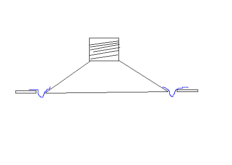

    По умолчанию Re: 20 ГДС-4. Эксперементы.
    Ryujin, да, тканевый. Диффузор низкочастотника теперь на прикосновение пальцев реагирует очень сильно, то есть вроде бы чувствительность хоть немного, да увеличилась… но низших составляющих на тихих уровнях громкости всё равно нету: огромный /20-15-10 дБ/ подъем на 87-89 герцах относительно 20-30-40 герц.
    /Микрофон в ближней зоне, чуть что не касается диффузора, мощность усилителя еле-еле, никаких влияний комнаты нет./
    Nikolav, отформовал мокрую тряпочку на краю кастрюльки /не выпендриваясь, с нахлёстами, чтоб "вписаться в радиус поворота"/, высушил в духовке. Срезал осторожно "всё лишнее", после чего с великими мучениями вставил /вложил/ эту тряпичную полусинусоиду в снятый, лежащий попой кверху на краю столешницы, 75ГДН-1-4.
    На эскизе, думаю, всё понятно.
    Тряпочка до сих пор не промазана никаким силиконом, поэтому, вероятно, можно отсутствие низов частично списать на какую-то долю акустического короткого замыкания.
    В общем, чую, пора нахрен всем выписывать гайдаровско-эвиловские 75ГДШ или 100ГДШ - и не париться насчет НЧ-СЧ хотя бы в ближайшую пятилетку даже без воробьевской пропитки. Остальное всё как-то уже не радует. Заколебало шаманить и подгонять… вчера вот опять решил убить чувствительность СЧ и ВЧ, пригнув их резисторами под вялые НЧ… ну естественно опять "стало лучше", "появился комфорт", "обрёлся баланс по давлению", то да сё…
    Кстати, у меня один из критериев заценивания звука таков: если в моей однокомнатной необставленной мёбелью кватирке сверхтихое звучание акустики в "зале" остается приблизительно тем же для слушателя, смещённого в ванную или кухню - тракт более-менее отстроен. Если же что-то выпирает или глохнет - увы.
    Сказанное граничит с безумием, я понимаю. Но всё же запомнились слова того мэна, который сказал, что "хорошую акустику я из-за любой преграды услышу и отличу от посредственной".
