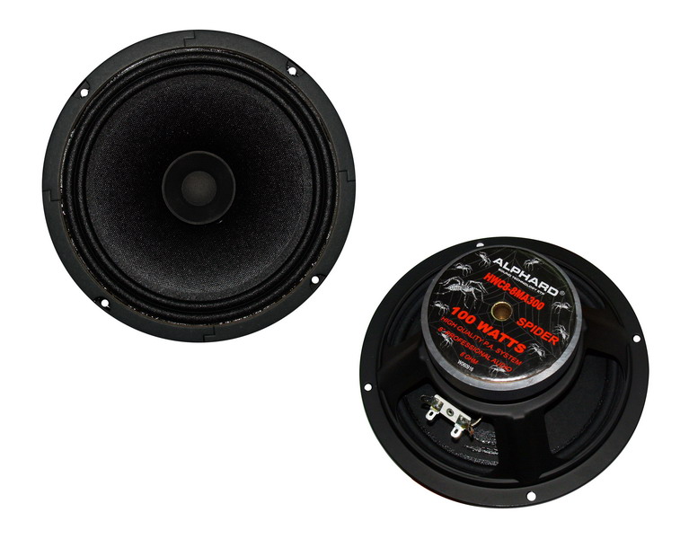

    Да ну и цены, Alphard HWC8-8MA300 у нас в Кремне стоит 50грн это 10 баксов. По звуку я его слышал нечего особенного.

    Как-то странно там у вас в Кременчуге... И цены, и звук... У нас и цена 16$ и звук весьма...
    А на закуску в аттаче сия симпатяжка.

    Какое было оформление? Я почему спрашиваю, слушал в закрытом ящике, фазоинверторе (разные частоты настройки порта пробовал), и еще в трехкамерном ПАСе ...
    Звук становился интересным, когда камера для динамика была в районе 13-15л, середина хорошая ... А для баса лучше фазоинвертор на 40-50л (уровень НЧ выше получается, хотя и с задержками...), но середины нет как класса . Три камеры как-то размазывают резонансы, середина - хорошо, низ (ПАС) не ровный , но тоже хорошо (комната компенсирует чутка).

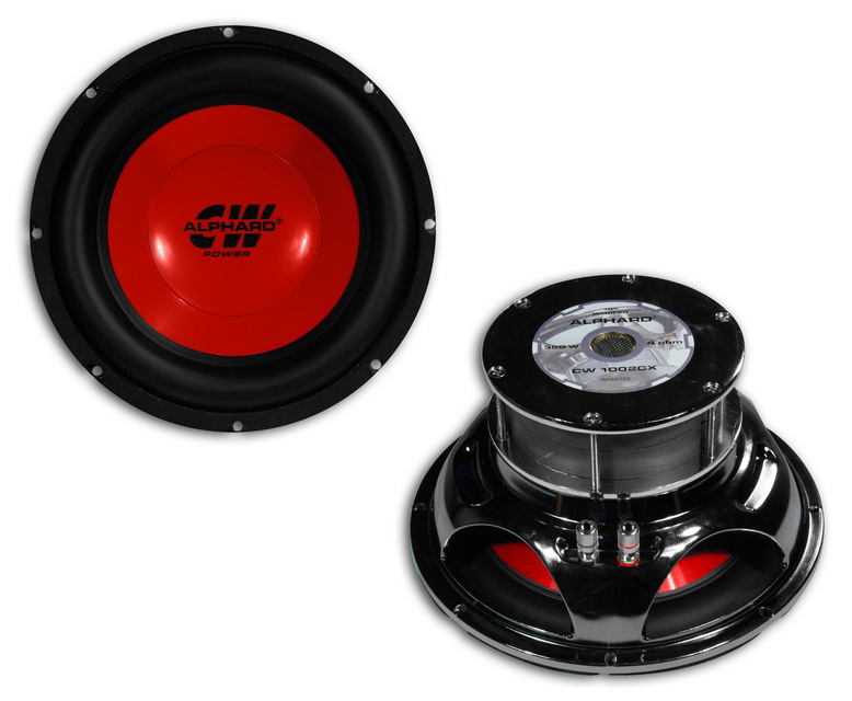

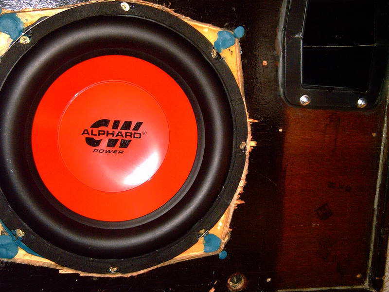

    А уменя вот такой альфард(CW1002CX) в демо-боксе от с-90. Спалил я на нем усилитель на TDA7294 . Саб чисто под ЗЯ. 48$ новый. Номинал 180вт RMS

    В исходном варианте согласен, чисто под ЗЯ. Добротность около 0,8-0,9 в зависимости от размятости. Если закалить - ватт 300 съесть может. Хода хватит.
    А вообще, динамик хорошо поддается доработке. В упор не понимаю я китайцев, замыкающих магнитку, стягивая фланцы СТАЛЬНЫМИ болтами. Короче, после аккуратного удаления болтов и обтачивания фланцев болгаркой до размеров магнита получите добротность на процентов 20-30 ниже исходной. Проверено на жутко размятом CW802CX, у которого исходная была 0,83, после разминки и доработки стала 0,51 (с такой можно и в фазик. А мне в последнее время нравится звук грамотно спроектированного фазика на динамике повышенной (0,45-0,55) добротности.)
    P.S. Achtung!!! Перед тем, как пилить железо, потренируйтесь на чем поменьше, т.к. от ударов, излишне сильного нажима, а ОСОБЕННО нагрева при резке можно повредить МС (клей размягчается !!!), или снизить силу самого магнита.
  19. #118
    15.02.2007
    18
    По умолчанию Re: Прошу совет по Альпхардам и по АС В. Носова
    В эксперементах с фазиком, CW1002CX сильно разгружается на очень низких и выдает полный ход даже на 100вт, еще чуть дать жару будет о магнит катушкой бить......поэтому я для себя понял, что жить ему в ЗЯ литров 60
