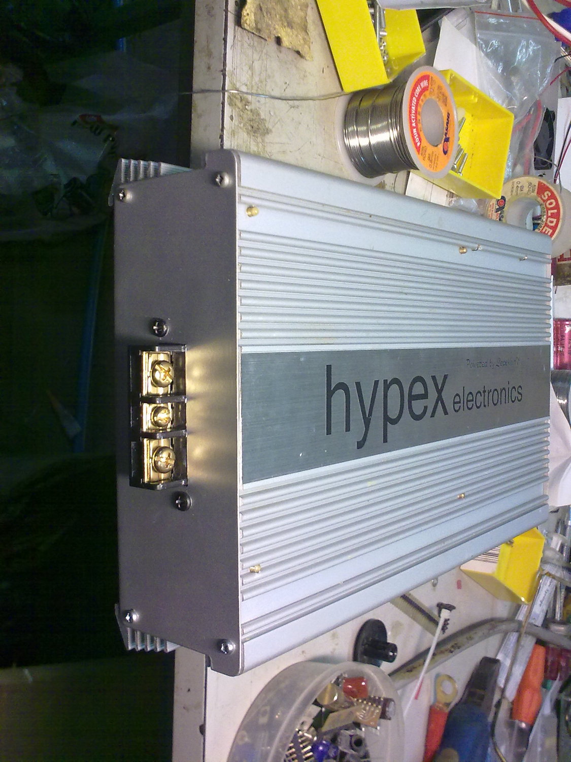

    Завсегдатай Аватар для .Ден.
    26.02.2006
    Обнинск
    1,536
    По умолчанию Re: Разработка моноблока универсально применения для авто.
    Немного фото-

  12. #951
    .Ден., смачно! Только не люблю, когда моточные не заполнены медью - пижонство это, взять здоровенные кольца, а меди не дать
    26.02.2006
    Обнинск
    1,536
    IVX, спасибо! По меди- ну нравится мне, когда провод ложится на кольцо, как леска на катушку- красиво, ровно и виток к витку Поэтому и такая намотка. Были мысли внавал пустить первичку, но.....желание красоты перебороло
    ЗЫ- кстати, по рекомендации колец для снижения ХХ- покопался в сети, но как-то в свободном доступе в РФ не нашел ничего. Но, по крайней мере, знаю , куда копать дальше.
    ---------- Добавлено в 21:11 ---------- Предыдущее сообщение в 21:05 ----------
    Вот. Отчет о проделанной работе. Основная плата в процессе проверки\доработки.
    Владимир, крепеж дросселя можно сделать следующим образом- между диодами(кстати, опять три ноги?) расстояние 2,5мм, можно тонким хомутом закрепить, прикинул по габаритам корпуса- 2,5мм вроде как есть в запасе под две пары отверстий, что сверху, что снизу кольца.
    Входной дроссель можно уменьшить по внешнемудиаметру, до 25мм. Отверстия для его обмотки чуть увеличь-с трудом влезет 4 провода по ф1мм.
    И еще момент- почему решил отказаться от прижиму силовых ключей платой? Винт с шайбой между корпусами- вполне достаточно будет. Моточные- через дистанцер приподнять над платой, чтобы выводы ключей не цепляли- и разнести можно, и дырок меньше.

    20.02.2007
    г.Рязань
    4,443
    Корпуса транзисторов под платой будут разной толщины( и ТО126, и ТО220,и ТО3...).
    Разводка упрощается.

  17. #956
    26.02.2006
    Обнинск
    1,536
    Цитата Сообщение от Stream Посмотреть сообщение
    Привет. Есть несколько вопросов
    1. А с теми корпусами не срослось?
    2. Можно узнать габариты нынешних? Так вроде смотришь- не кажутся маленькими, но потом вспоминаешь размеры плат и получается, что на самом деле корпуса небольшие.
    3. Панасы поменял на Рифы изза вольтажа или панасы просто оказались хуже?
    4. Какой модуль от Хайпекса запитывал?
    5. Возле выходных клемм вижу висит Поверкон, видимо для питания какихто менее мощных девайсов?
    Привет!
    1. "Те" корпуса- для более "теплых" усилителей(см. разработку В.Лепехина-зуевский для авто, как пример)
    2. Габариты корпуса и сам корпус- здесь
    3. Панасы- к сожалению, мало я их взял, на эти платы не хватило. Покопался в бардаке, что у меня в гараже творится- нашел две пары риф, их и поставил. В параллель на веревках- ничиконы KG, схожая связка у меня в старом БП работала, весьма неплохо
    4. UcD180ST, заменен опер на LM4562, поменяны еще 4 емкости.
    5. Поверкон- для питания уся на твитеры, "немца", который живет в бардачке.
    К сожалению, времени для полного окончания проекта мало- отпуск на носу, и на основной работе постоянный аврал.
    Последний раз редактировалось .Ден.; 24.07.2011 в 11:04.
