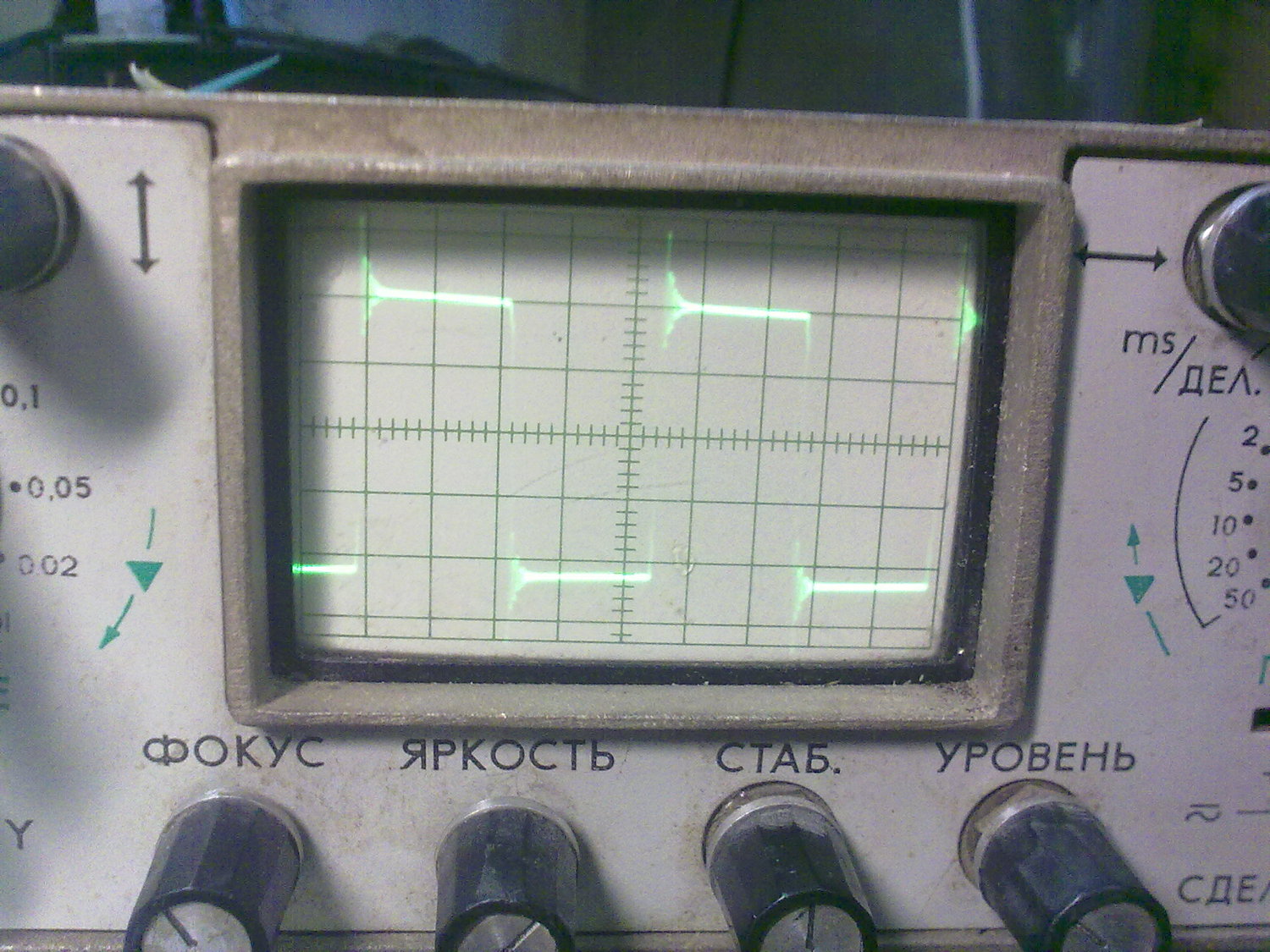

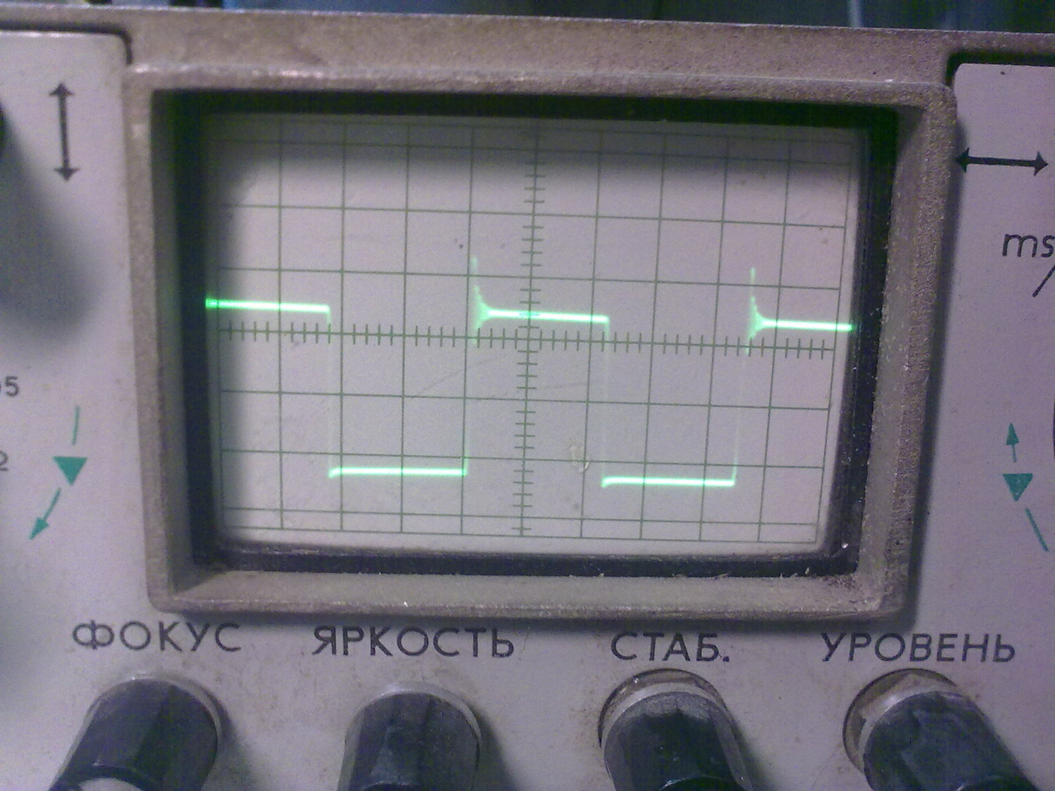

    1-2 фото на стоках ключей, последнее- вторичка транса.
    Собирать можно, все работает. Если кто что-то хочет сказать о необходимости снабберов- велкам. Действительно, этот момент достаточно интересен.

    Явный звон на полке. Это со снабберами в первичке? Такое впечатление, что они не работают. (Или я чёйто не понимаю...)
    .Ден., может закинешь фото в "DC\DC преобразователи напряжения (для авто)"? Некоторые участники и не подозревают о существовании этой темы. (Да и "знайки" там чаще бывают...)
    Да, это он и есть. Длительность что со снаббером, что без- почти одинаковая, но со снаббером амплитуда падает быстрее, и ток потребления схемы почти в 2,5 раза выше. Имеется ввиду, что с теми снабберами, которые у нас по схеме присутствуют. Без снабберов -ток потребления с нагрузкой в плечо по 1,3к- 360мА.

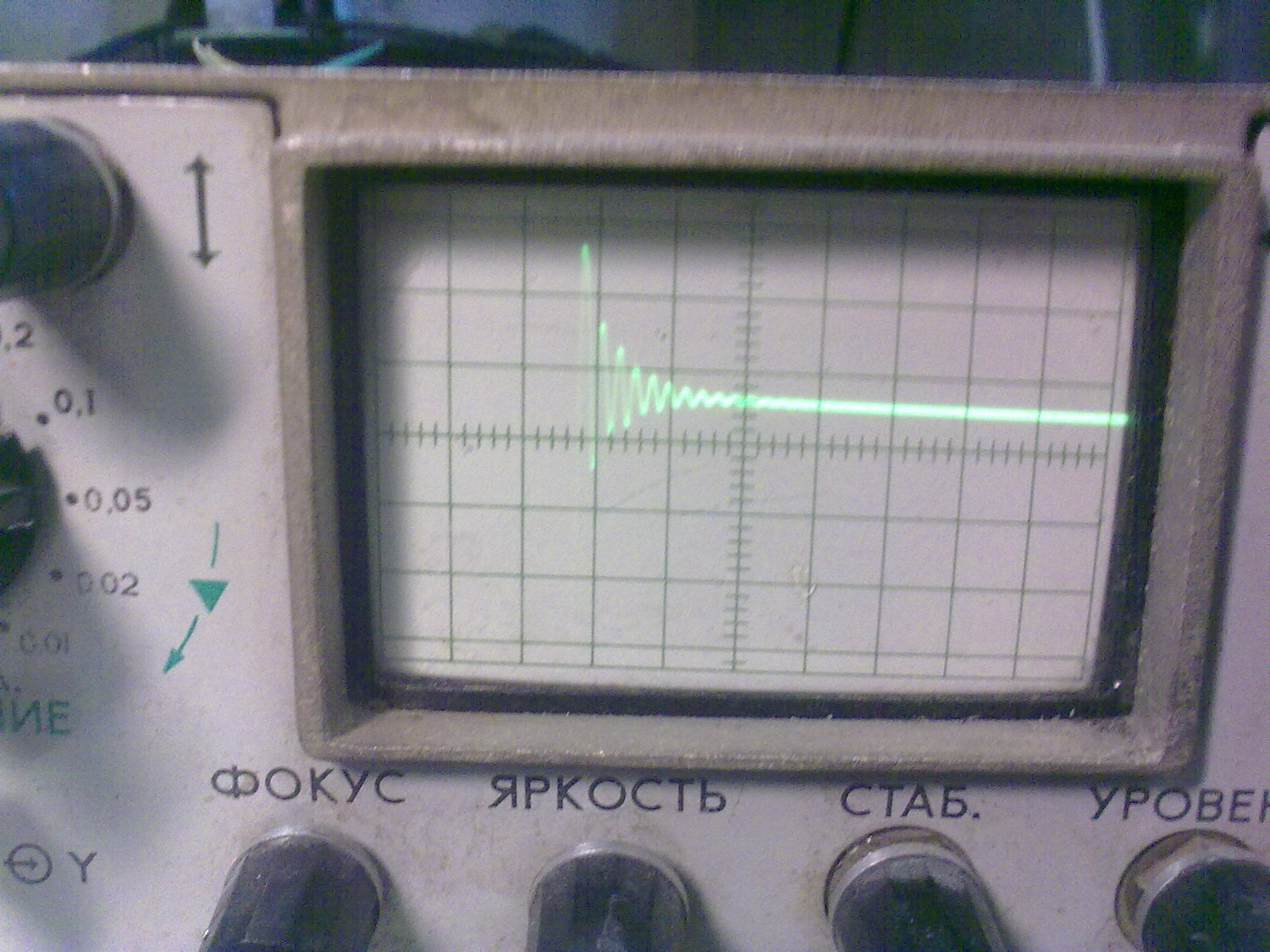

    .Ден.,
    Осциллографом посмотрите что у вас на диодном мосту перед ДГС.

    .Ден.,
    Это при минимальной нагрузке?
    Еще бы увидеть при номинальной.

    .Ден.,
    Нагрузка 30мА в плечо. Развертка 2мкс.
    Опыты по заказу почти нет времени проводить, прошу понять правильно- есть основная работа, которая кормит, а есть любимое хобби. Если получится, воткну пару лампочек во вторичку на неделе.

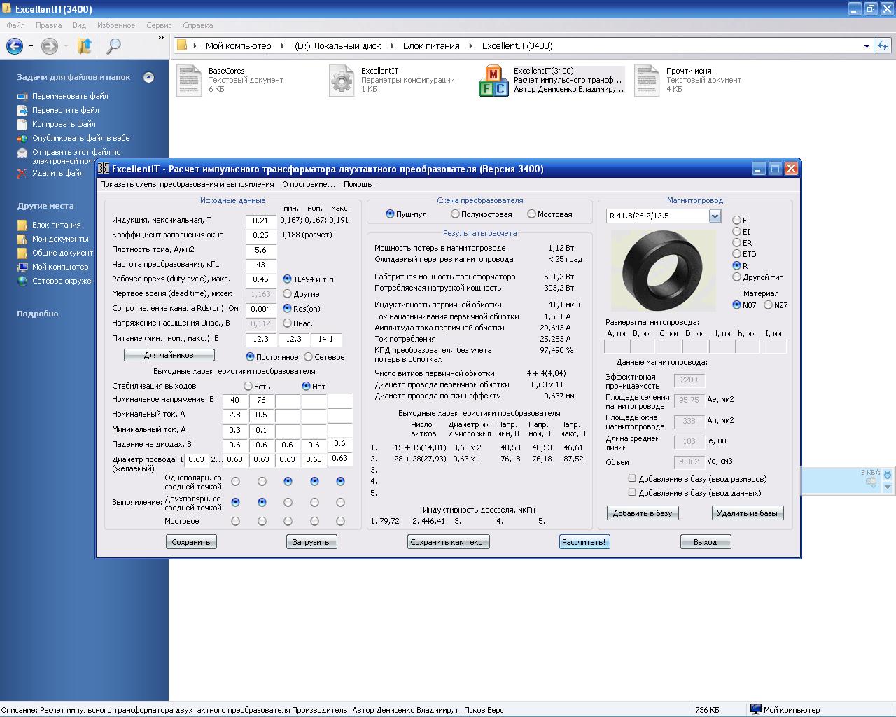

    Кольцо R 41.8*26.2*12.5, ШИМ SG3525
    Рассчет- https://forum.vegalab.ru/attachment....4&d=1302082121
