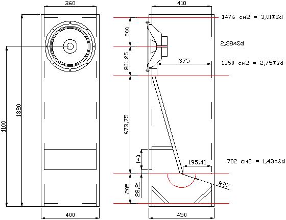

    http://home.planet.nl/~ulfman/images/rne2.jpg
    Это тот самый карлсон.
    Есть вариант, когда ПАС выводится ортогонально динамику и ФИ и шелеавой порт ФИ... не важно, У Карлсона главная фишка - это к резонатор - мультирезонансная панель с экспоненциальным вырезом. Но схожесть конструкции очевидна.
    Сам же принцип TL хороше описан на http://www.t-linespeakers.org/
    и вот проект TL на 75ГДШ-3-3 .... Ничего не напоминает?? Если поставить динамик на наклонную панель и на панели передней сделать экспоненциальный вырез - то получится Карлсон.. если немного подправит эту переднюю панель - получится Тайфун. ))))
    чуток добавлю :
    вот TL калькулятор :
    http://fermi.la.asu.edu/w9cf/tran/
    Это ВСЕ гребенчатые фильтры по импедансу сопротивления излученияю.. каждый горбат по своему ) поэтому меры по звукопоглощению придется применять.
    Только карлсон не страдает так сильно пилой... но это совсем другая история...

    Мы говорили на счет векторной природы излучения в ближней зоне на низких частотах .... (вернее мы так и не поговорили). Кроме того, вопрос "ортогональной АС" тоже остался необсужден. Давайте вернемся к этому вопросу и не будем отвлекаться на посторонние темы. Я задаю конкретные вопросы, а Вы переходите на обсуждение моего опыта и компетентности.... оставим меня в покое и перейдем к теме.
    1. Как звуковая волна с длиной скажем 6.8 метра будет иметь векторный характер в ближней зоне 0.5-1м при диаметре излучателя 0.23м.
    2. Как в комнате квартиры, размеры которой меньше длины волны будут происходить сложения "векторов".
    3. Что происходит с массой соколеблющегося с подвижной системой воздуха в ближней зоне такого.
    Пока видно одно - представленная Носовым АС является разновидностью ФИ или TL в варианте с тайфуном... Безусловно, АС работает так как это и есть TL - а то что он сказал, что оно так работает только потому что мы потоки перпендикулировали (шутка) нигде не обосновано. Но патентный офис с легкостью патентует изобретение - им то в общем побарабану чтопатентовать - они за это деньги получают.... а технический эксперт... вот он должен был быть специалистом по акустике....

    Носов отпал...
    Навёл сомненияhttp://www.aml.nm.ru/articles2/mnpl.htm ,
    а что если длина фи болше метра???, как у меня в сабе, да и подгонка какае-та неправилная со стороны добротности ФИ
