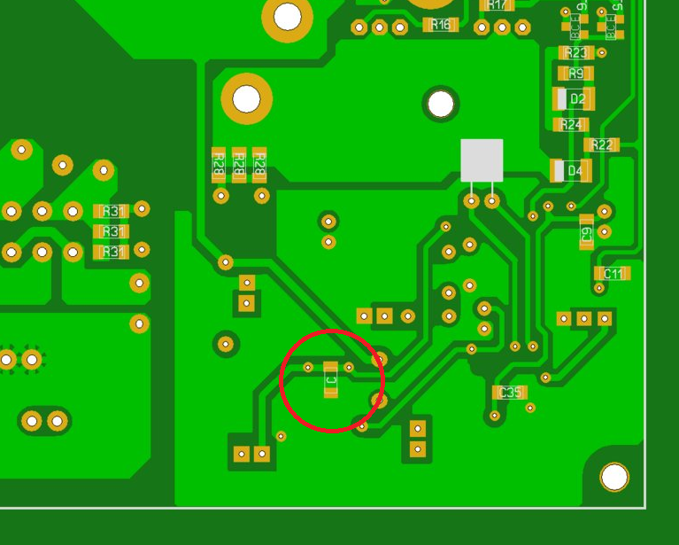

  20. #619
    Завсегдатай Аватар для .Ден.
    26.02.2006
    Обнинск
    1,536
    По умолчанию Re: Разработка моноблока универсально применения для авто.
    Stream, крупнее судя по всему те, что в качестве шунтов под выходными банками стоят?
    Где С10 на плате?
    Лишний оказался ;) Почитай ветку,станет понятно, почему его нет. С4 там же.
    Что за С на плате (105х45)
    Где????
    Последний раз редактировалось .Ден.; 13.01.2011 в 19:07.
  21. #620
    Частый гость Аватар для Stream
    01.09.2005
    Россия, Сургут
    260
    .Ден., Блин, проблема в том, что я прочитал тему дважды. Один раз в естественном виде, второй раз перечитывал. Есть некоторые моменты, которые благодаря IVX поправлялись, но просто после этого выкладвалась схема и платы, и вроде никто из "гуру" на эти мелочи не обратил внимания - вот я и думаю, толи я недопонимаю, толи упустили просто. Лепехин же и так плату в экспресс-режиме отрисовал, за что ему спасибо, но давайте доведем до ума, чтобы все до мелочей было понятно. У меня есть время и даже желание, но я просто не знаю "как правильно".
    Ден, если не трудно, комментируй пожалуйста все мои "замечания", даже если я пишу фигню.
    Да, они. Плюс еще один - C2 (правый верхний угол bottom-слоя). По схеме он 47мкф. Не многовато? Или какраз изза такого номинала такой размер?
    Где????
    Here:
    Еще забыл спросить, что такое C0? Какойто пленочный, на Топе, чуть выше ввода под 12В. На схеме его вроде нету, да и не помню, чтобы ктото рекомендовал, честно говоря не понимаю зачем он, поясните?
