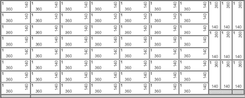

    Цитата Сообщение от Karen Посмотреть сообщение
    а за сколько / по весу / можно в Москве покупать листы алюминия толщиной так в 40-50мм ? -
    А размер у листов (50)60х1200х3000, и отпиливать кусочек на 2 радиатора никто не хочет. Раскладка на лист - 65 шт. (360х140),
    итого 32,5 СЛУМа. Кто в долю?
    Последний раз редактировалось Docent; 04.04.2007 в 18:42.

    11.06.2006
    По умолчанию Re: Собираем сверхлинейный усилитель Сергея Агеева.
    А сколько будет стоить комплект, хоть примерно? И можно ли заказать
    фрезеровку + чернение?
    Спасибо за внимание.
