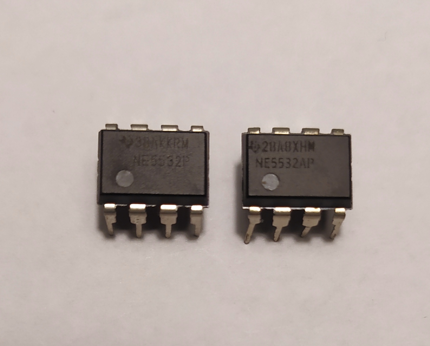

    Не фейк ли это? Купил пару лет назад в местном радиомагазине. У них в каталоге числились как Texas Instruments. Есть несколько штук таких как слева и несколько штук таких как справа
  19. #3958
    13,130
    По умолчанию Re: Собираем сверхлинейный усилитель Сергея Агеева.

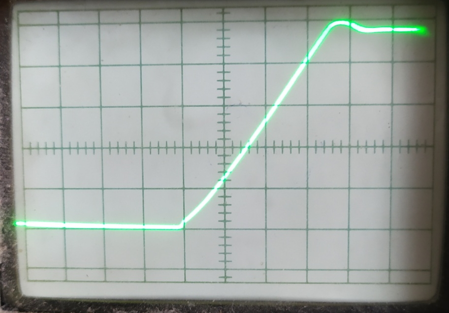

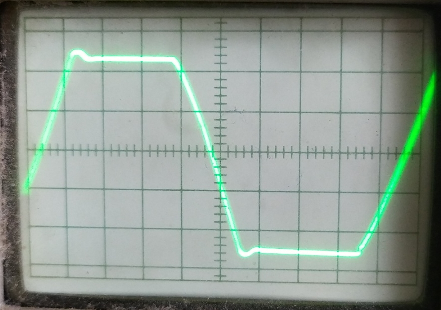

    Левая кажется левой, правая похожа на правду. Мои вообще какие - то странные. Но диоды на входах у меня прозваниваются тестером.
    При питании +- 9в выдают примерно 6.6в/мКс, размах 10 вольт
