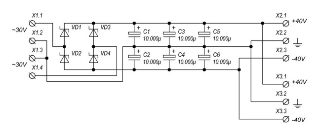

    В итоге, я так думаю, стоит остановиться на следующем варианте:
  7. #206
    23.12.2008
    151
    По умолчанию Re: Усилитель мощности ZD-50
    Цитата Сообщение от Selin Посмотреть сообщение
    как можно пощупать несимметричность транса
    Ну соедини обмотки параллельно через резистор и померяй разностный ток.
    Схема с одним мостом хуже тем, что если в сигнале появляется сильная частота, кратная 50Гц, потребляемый от транса ток приобретает постоянную составляющую (типа синхронного детектора получается), и если транс тор, он может влетать в насыщение. Другие типы трансформаторов это гораздо лучше переносят. Ну и про несимметрию уже говорили. А проблемы с фоном-наводками при гальванически связанном питании каналов будут в обоих случаях примерно одинаковые и с ними будет очень трудно бороться. Тут выход один, каналы располагать рядом, чтобы уменьшить площадь земляной петли.

    Просто если трансформатор на тороидальном железе, при воспроизведении частот меньше 50Гц, с одним мостом возможно подмагничивание железа. Сам я это эффект не проверял, но читал в какой-то статье. А что касается КПД, то разница в выходном напряжении -- в два П-Н перехода, т.е. порядка 1.4В. Ерунда. Насчет шумов, тоже, мне кажется, преувеличенно. Делаем общую точку на мостах, и дальше разводим как обычный, общий на два канала, БП.
    Что один, что два моста - в этом случае без разницы, если обмотки симметричны. Элементарно проверяется моделированием. Применение двух мостов имеет смысл при а) отсутствии симметрии обмоток или б) упрощении стабилизаторов (чтобы одинаковые были). Все.

    Кажется уяснил насчет диодных мостов и обмоток.
    Всем спасибо за подробные разъяснения
    Сейчас снова курочить технику пока не буду - дождусь уже плат и деталек, а там уже пощупаю симметричность обмоток по этой методе:
    - просто она для меня сейчас самая доступная.
    (Кстати - а какой ток считаеться допустимым? Или если есть хоть какой-то так - значит уже плохо?)
    Ну и потом уже - исходя из результатов, решу - какую схему разводить на плату и паять.
    Слава богу - БП на первое время можно и полу-навесным монтажом сделать.
    P.S. транс у меня - тор. Примерно ват на 160-170, судя по заявленным токам и напряжениям...

    Ну а я пока что "вылизываю" свой вариант платы... Вот последняя версия:
  18. #217
    14.01.2006
    321
    Вот - подвожу стадию "рисования" к финишной черте
    Если есть желающие присоединиться к получению результатов творчества - милости прошу: https://forum.vegalab.ru/showthread....877#post598877

    Начал рисовать платку для выпрямителя... Задумался над диодами:
    Они у меня имеют "хитрое" строение (см.картинку) - вот и думаю - запаралелить те диоды, что там внутри стоят?... Или лучше использовать только один из них?...
    Подскажите, пожалуйста - какой вариант лучше?
    Или эти выкинуть и купить нормальные - не спаренные?

    Я на спаренных делал мост из трех корпусов ТО-220, исключительно из-за нехватки места, было бы иначе, поставил бы четыре корпуса на весь мост, по одному диоду во включении. Вообще лучше, конечно, запараллелить, на каждый диод в корпусе придется меньший ток и как следствие - меньшее падение напряжения на оном (то бишь греться у нас все будет поменьше).
    Да.
