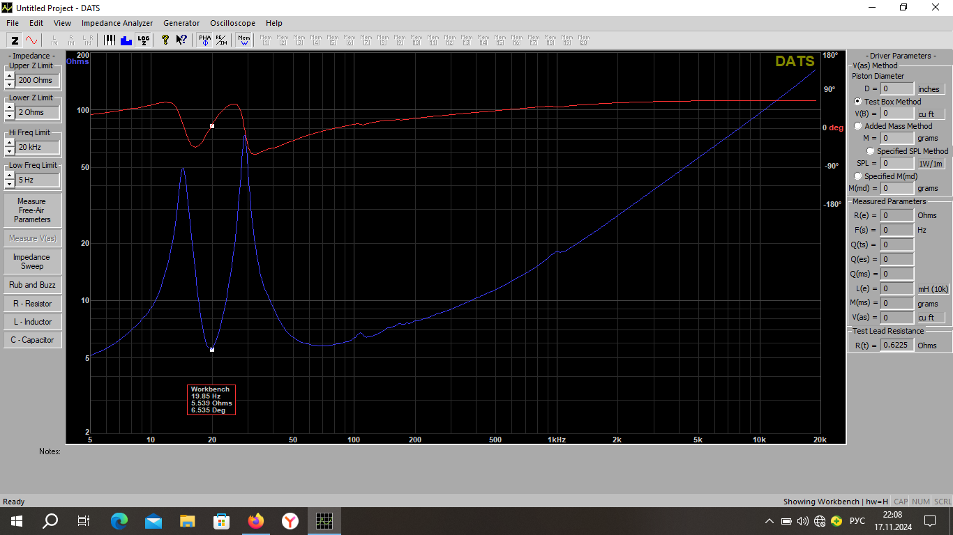

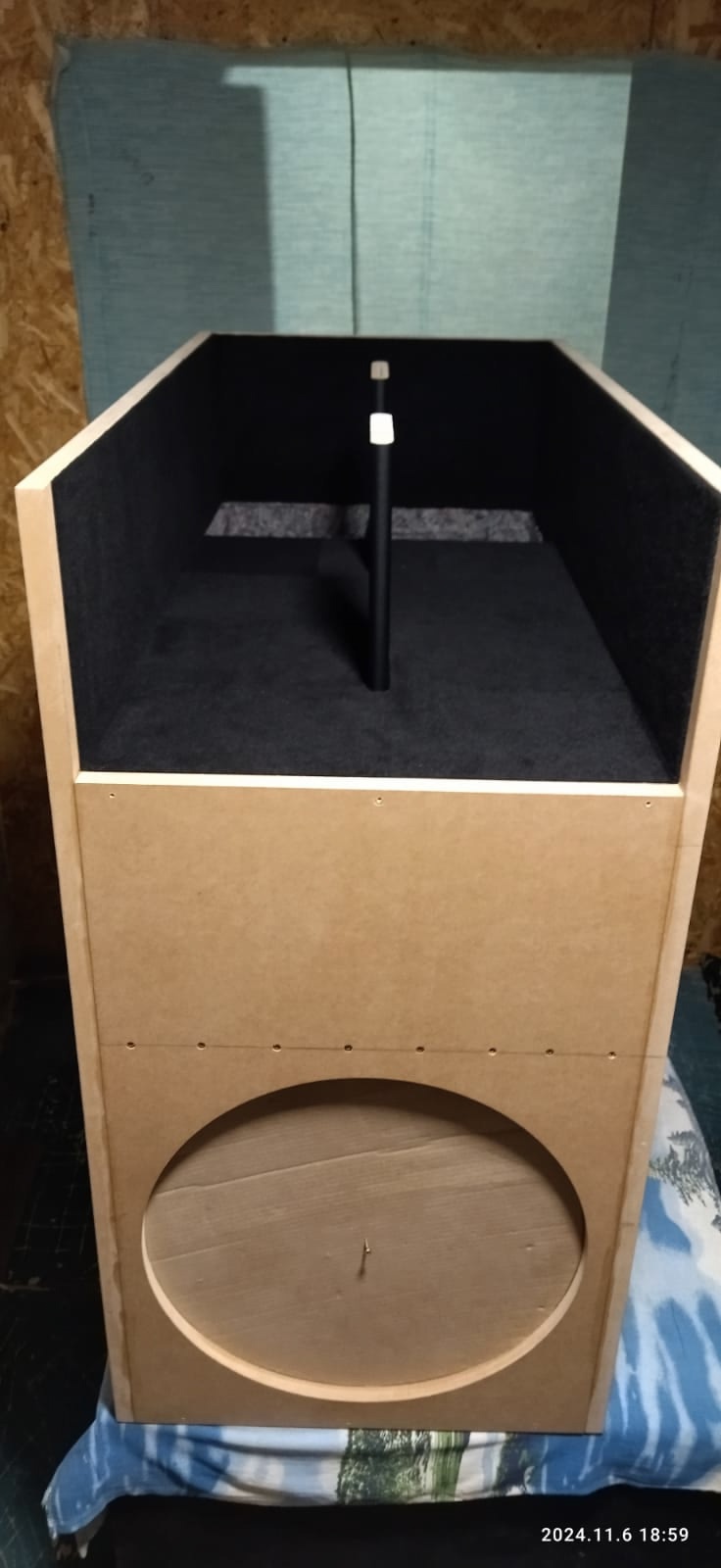

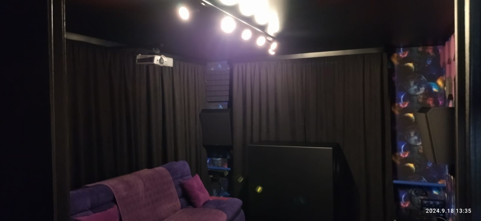

    ---------- Сообщение добавлено 21:26 ---------- Предыдущее сообщение было 21:20 ----------
    Ну в общем все получилось как хотел. Сабов теперь двое, усилки киттек 2 с небольшим кило, завтра второй закажу чтоб одинаковые были, а то сейчас один китте а второй парк мой многострадальный) Проц минидсп 2х4 hd, ресивер онкио 5008, проигрыватель оппо 103д, проектор бенк 1070, экран 92 дюйма, акусттика kcs sr 10-a 5 штук. Далеко не все идеально, и центр под экраном, и экран можно побольше, но как есть. Из обработки 7 панелей поглощающих и все, выше 500гц время реверберации ниже 0,2мс. Сабы оба на давление работают, пробовал типа дба но сильной разницы не выходило. Главные проблемы выше 55гц из-за комнаты и расположения, но по другому никак. По давлению на нч должно быть около 130дб на 19-20гц и выше.
    ---------- Сообщение добавлено 21:28 ---------- Предыдущее сообщение было 21:26 ----------
    Свернул как мне надо, чтобы эти коробки более-менее влезли в эту комнату, ну и в этот раз делал без скруглений, никакой разницы не заметил, ни по шумам, ни по графикам, только одни плюсы в виде настройки, она при тех же грубо говоря габаритах упала на 1гц, раньше он был настроен на 21гц, сейчас настройка стала 20гц ровно. Сабсоник стоит 4 порядком на 16гц баттерворт.
  12. #4031
    19,412
    Да, тоже почти сразу отказался от "закруглялок" - одни плюсы, хоть и небольшие, но приятно.
    А глухой отсек просится как резонатор на какую-нибудь паразитную моду ЧВР , правда сабу это не надо, но в случае с трехполоской был бы кстати. Маловат правда на вид, но думаю настроить можно шириной входной щели или отверстиями.
  13. #4032
    Частый гость Аватар для Onkyo
    08.12.2017
    213
    Да вот по вашим советам и решил попробовать отказаться от скруглений, и да, увидел только плюсы. Отсек образовался из-за такого варианта сворачивания, делал по расчету хорнреспа и длины отрезков соблюдал точно, от того и получился отсек.
    ---------- Сообщение добавлено 22:01 ---------- Предыдущее сообщение было 22:01 ----------
    И да, он небольшой см 9 по памити вроде его глубина.

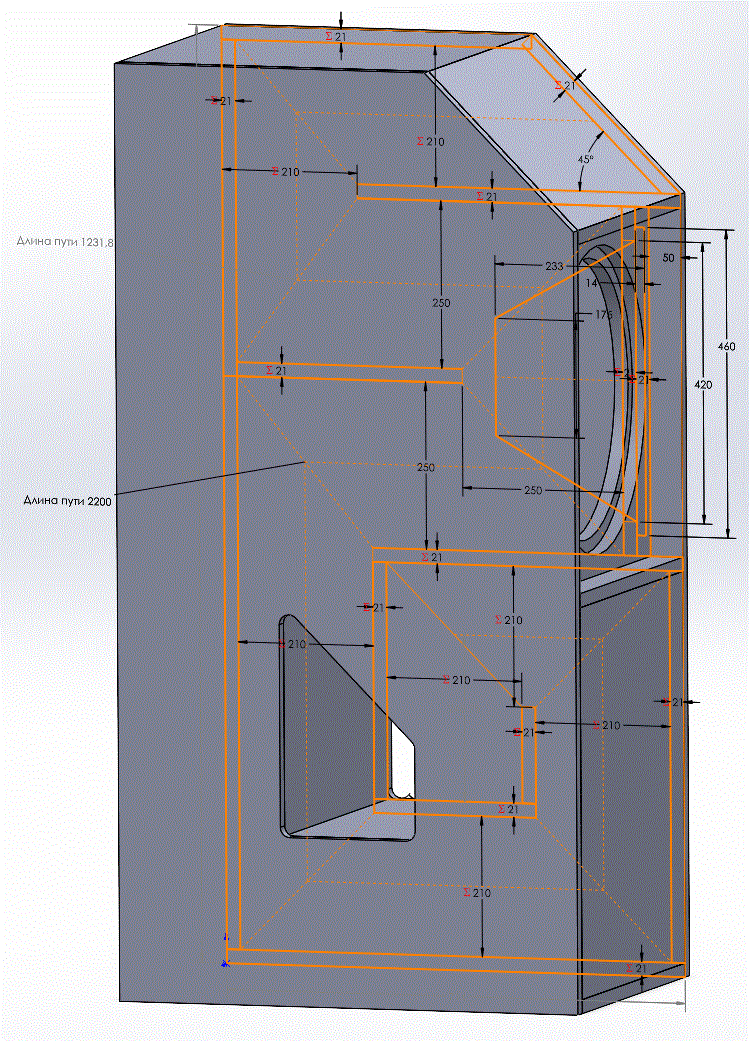

    А нет ли негативного опыта ни у кого с портами подобной формы?
    Тоже хочу себе домой "главный калибр"
    Не вижу негатива, работать будет. Только канал у тебя на чертеже заканчивается не там, где пунктирная линия заканчивается, а на боках. Добавляй к расчету еще несколько см. Верхний скос не вижу смысла делать, только если ради дизайна.
    Цитата Сообщение от EvgeniyRnD Посмотреть сообщение
    начале была информация о "падении" настройки ниже расчётной в 1,25 раза.
    Потом про 10%.
    Потом про 1-2Гц разницы.
    1. Зависит от того как считать. Это значит, люди с каждым разом все точнее рассчитывают длину на чертежах. Без скруглений, значит центральную линию рисуй также, как у ZoMBYaKa.
    2. Сопротивление потоку воздуха. Хорнресп работает с круглой математически идеальной трубой. Оклейка внутренних стенок и объемное заполнение немного снижает настройку (плюс, идет снижение из-за уменьшения площади поперечного сечения (оклейка стенок), если это заранее не было учтено). Можно поиграться с параметром Filling.
    Последний раз редактировалось diman_dda; 16.12.2025 в 10:12.
