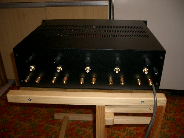

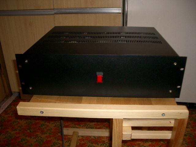

    делал когда то 5 канальники.
    корпус с трансом и деталей ещё много.
    если интересно,в личку.
    ---------- Сообщение добавлено 12:29 ---------- Предыдущее сообщение было 12:29 ----------
