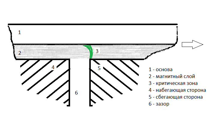

    Регистрация не подтверждена Аватар для -vu-
    14.01.2009
    Харьков
    211
    По умолчанию Re: Родной азимут
    Цитата Сообщение от Partagas Посмотреть сообщение
    -vu-, можете пояснить, что значит сбегающим краем? Мне кажется я не правильно понял.
    Это тот край, что ближе к зазорам воспроизводящей головки?
    Да. Сбегающий край зазора - тот, куда лента уходит при своем движении.
    Менять провода местами, соответственно, нет смысла.
    P.S. На самом деле, конечно, все несколько сложнее. Запись, уровень остаточной намагниченности ленты, формируется в момент выхода материала ленты из так называемой критической зоны намагничивания. На ее вид, форму и положение, оказывают вилияние много факторов, в том числе и ширина зазора, но в целом она формируется со сбегающай стороны зазора. В схематическом виде критическую зону обычно представляют как половинку арки, которая одним концом упирается в ребро сбегающего края зазора, и второй конец расширяется и "растворяется" по мерее удаления от ребра.

    17.12.2009
    Нижний Новгород
    1,924
    Как то не понятно всё равно, может схемку набросаете..?
    14.01.2009
    Харьков
    211
    P.S. http://analogaudio.narod.ru/books/mt_01-67.djvu
