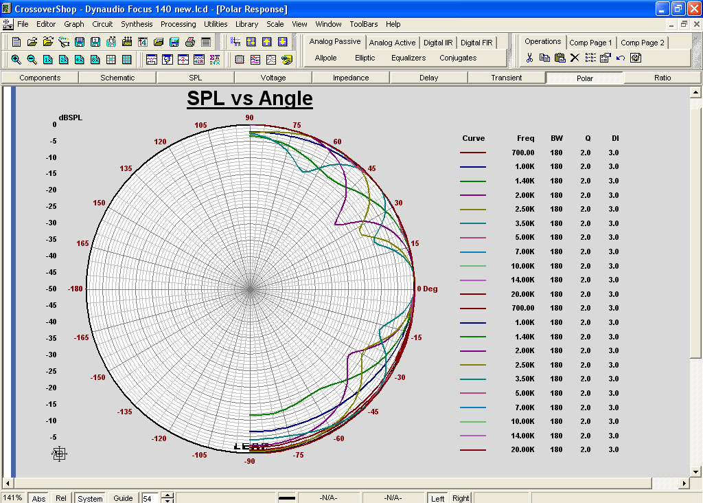

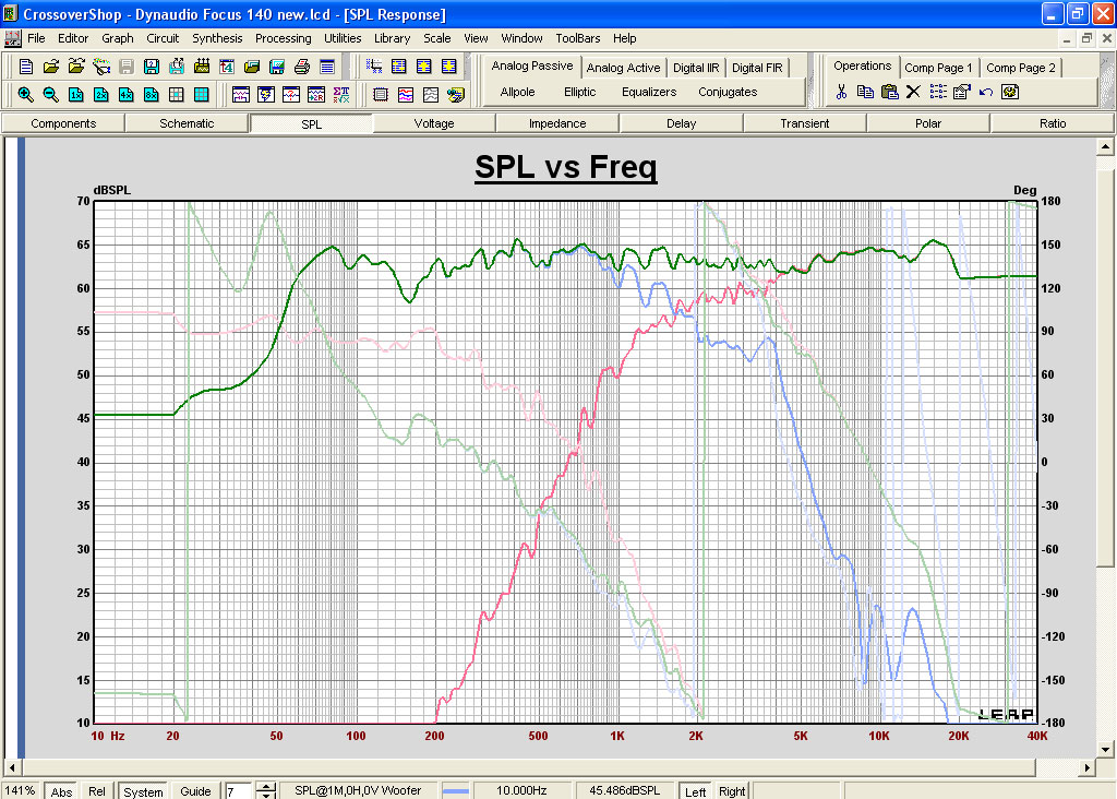

    Цитата Сообщение от MaxMan Посмотреть сообщение
    Mosfet, Сергей попробуй фильтрик немного изменить http://estonia.by.ru/focus.htm. Без прослушки сложно правильно угадать номиналы, на НЧ можно уменьшить до 1mH, и на ВЧ 3,3 уменьшить до 2,5 Ом.
    Привет, MaxMan.
    Ты в целом прав . После долгой ипотни с Липой, Артой и железом вырисовался приведённый ниже вариант. С фазоинвертором только не совсем понятно. Вроде я его удлинил, но горбы остались на месте.
ID:	21003   Нажмите на изображение для увеличения.
ID:	21004   Нажмите на изображение для увеличения.
ID:	21005   Нажмите на изображение для увеличения.
    С уважением, Сергей.
  20. #159
    29.11.2006
    Москва, Южное Бутово
    419
    По умолчанию Re: Анатомия Dynaudio Focus 140 (для тех, кому интересно)
    Привет, MaxMan.
    Привет! Молодцово все делаешь, профессионально.
    Как сделаешь Фокус посмотри мои ДИНЫ, также с промерами ПОЛНЫМИ, моделью и т.д.
    Интересно, можно ли еще улучшить - 3 вариант будет.
