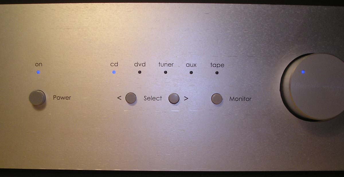

    Вот тут на реле:

    Цитата Сообщение от ИГВИН
    Вот тут на реле:
    Это "морда" твоего уся? Если да то позволь парочку выопросов:
    1. Надписи делал методом лазерного утюга?
    2. Как получил такую текстуру поверхности (аллюминий?)
    прошу прошения за OFF
    Последний раз редактировалось kostikSU; 19.08.2005 в 11:40.
  18. #97
    10.12.2002
    Харьков
    269
    По умолчанию Re: Селектор входов
    Цитата Сообщение от kostikSU
    2. Как получил такую текстуру поверхности (алюмминий?)
    Я не ИГВИН но отвечу: такая текстура получается на плоскошлифовальном станке. В зависимости от грубости круга бороздки получаются глубже-мельче
